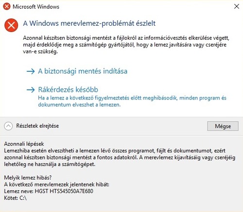

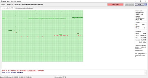

Joker88
az alábbi két képernyőfotó láttán, ajánlatos lassan cserélni a merevlemezt ?
cirka 4 hónapos Asus X554LJ notebookról lenne szó..

Nova91
#44445
HDS-ben hivatalosan a 0% kondíció a garanciális csere szintje. Viszont mire ezt eléri, arra már általában kuka a meghajtó... Azt meg boltja is válogatja, hogy hol és mit fogadnak el ilyen ügyekben. Illetve általában a gyári tesztprogramok minősítései a mérvadók.
Ha pl. My Passport sorozat, akkor azokhoz mellékelnek egy rakás szoftvert, amikben van diagnosztikai rész is [link]. Ha azok tesztjei is hibát dobnak (+ a HDS), akkor arra már úgy-ahogy lehet hivatkozni. Amúgy az előbb linkelt esetnél a fórumtársnál aszem az elégtelen USB-tápellátás, vagy a gép alaplapjának / tápegységének a hibája okozta a problémát. Szóval nem árt erre is odafigyelni, mert ha alapból nem stimmel valami ilyen téren, akkor hiába cserélik ki egy újra, az is tönkremehet.

Van egy kis problémám Toshiba DT01ACA050 hdd-vel.
Egyik napról a másikra a rendszer kiírta, hogy merevlemez probléma, azonnali csere. HDsentinel szerint 0%-os a kondíciója. Garanciában cserélték a vinyót, ugyanolyanra. Az új HDD, amit a biztonság kedvéért teszteltem 100%-os volt telepítés előtt, a rendszer elindulása után azonnal merevlemez problémát jelzett. A HDsentinel pedig 0%-os kondíciót ír.
Egy használt Samsung vinyót beletéve tökéletesen működik. Nem romlik a kondíció és merevlemez problémát sem ír ki.
Mi lehet a gond?
Tápegység miatt romlik azonnal le a kondíció?
A használt vinyónál miért nem?Gigabyte GA-H61M-S1 konfig, G1610, 4GB DDR3, LCPower 450W táp

HDD Sentinel elkezdni az olvasás tesztet, és az lefut hiba (bad sector) mentesen, a Speedfan "in depth analisys" is 98% eredményt mutat.

Chkdsk javítás után a Windows továbbra sem ismerte fel a fájlrendszert, azonban a Linux innentől már probléma nélkül felismerte!Így Linux alatt TestDisk-kel lemásoltam az összes fájlt a 2 TB-os vinyóra. Egyetlen egy fájl sem sérült meg.
Azaz csak az MFT-ben volt sérülés.Megfigyeltem, hogy a TestDisk a másolás közben szerencsére megtartja a fájlok és mappák módosítási idejét. Néhány másoló programban idegesítő, ha a mappák létrehozási ideje frissül. TestDisk az jól kezeli.
7)
Innentől megvan minden. A sérült vinyón érdemes az NTFS-t törölni, pl. gparted-del. Én EXT4-re formáztam, majd azt is töröltem, és vissza NTFS-re. Most már csak a fájlokat kell megint visszamásolni az eredeti vinyóra.8)
Csak kiegészítő infó:
image.dd fájlt Windows-ban fel lehet mountolni az igyenes OSFMount programmal! Ez persze nem oldja meg magát a korrupciót, hiszen az az image-ben benne van, de esetleg utána használni lehet más helyreállító programból ha az nem kezeli a dd image-et.9)
Active@ Partition Recovery nevű Windows-os programmal (nem ingyenes) is próbálkoztam az elején, de végül nem használtam. Amúgy elég jónak tűnik. A sérült vinyón látta az összes fájlt és a mapparendszert! Kiválaszthattam volna, hogy a fájlokat és a mapparendszert mentse ki a cél vinyóra, de ez leformázza a célvinyót, ezért nem használtam ezt, mivel a a 2TB-s vinyón már rajta volt az image mentés. Másik megoldás, ha a programban direktben megnyitjuk a már kimentett image.dd fájlt is (mert ilyet is tud!), és a fájlok kimentése célvinyójának magát a sérült vinyót adjuk meg. Olyankor azt a sérült vinyót úgyis újraformázná. Végül ezt én nem használtam, mert ugye a chkdsk után TestDisk-kel le tudtam mindent menteni. De amúgy említésre méltó program.Konklúzió:
- Előlapi USB3-as kivezetésre figyelni. Én most már lehúztam az alaplapról és nem használom, túl kockázatos. Adatkapcsolati instabilitás okozza a gondot.
- Mielőtt bármiféle adathelyre állítást próbál az ember, a vinyó image-et érdemes lementeni. Legjobb erre , Linux alatt Testdisk, image.dd-be.
- Utána lehet próbálkozni különféle helyreállításokkal. Ha nincs szektorhiba, valszeg elég a chkdsk Fix. -
