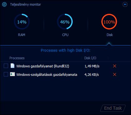

Véleményeteket szeretném kérni a gépemmel kapcsolatban. A winchester leterheltségem a legkissebb feladatok alatt is 100%ra ugrik hosszú másodpercekre és úgy gondolom ettől lassul a gépem. A winchester egy Samu hd502Hi Az oprendszer frissen húzott. Minden driver stb fent van. Gyakorlatilag csak játékok vannak a gépen pár darab. Hol kezdjek el nyomozni az ügyben? Mit javasoltok? Mi lehet a gond? HDSentinel szerint semmi gondja.
Nem mondom hogy a legjobb winyó, de ennyire azért nem csiga. Oprendszer win 8,1. Proci I3 3.g Ghz, normális lap, 8GB ram. -

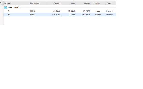

kutkut
#46719
Erről akkor mi a véleményetek?
Az lenne a terv, hogy akkor maradna MBR, maradna 3-4 partíció (mint írtam, a lemez második felén lévő logikai partíciókat bármikor össze tudom kötni). Nem formáznám a teljes lemezt, csak az elsődleges partíciókat, amiknek a helyére mehetne az új win (~100GB) és egy logikai meghajtó - amit aztán később talán össze tudnék kötni a többi logikaival.
A kérdés az, hogy ez egyáltalán megoldható-e... Gondolok itt olyan buktatókra, hogy hiába formázom a lemez első felét, attól még ugyanúgy csak elsődleges partíciókat tudnék rajta létrehozni...

Az világos, hogy az MBR -> GPT így kimaradna. Én úgy gondoltam, hogy maradna MBR, de a 2 elsődleges partícióból csak az egyik maradna elsődleges, a másik logikai, amit utána már hátha össze lehet kötni a többi logikaival. És azért csinálnám most, mert már meg szeretnék szabadulni a dual boottól, 1 oprendszert szeretnék, amire feltelepíteném a kellő progikat, és kész. Pl 1-2 fejlesztőkörnyezetet, amivel lassan illene lenne foglalkozni még a ZH-k előtt...
Én se értem, de így van, ahogy írtam. A C a mostani Win 10.
Doky586: Szerintem hanyagoljuk egymást!
Ha megnézed, van, akinek sikerült segítőkészen hozzászólni a témához, szóval nem feltétlen kell így reagálni.
Egyébként leírtam, hogy ez egy átmeneti állapot, eredetileg 3 partíció volt (mely állapotot gond nélkül vissza tudnék hozni, de az se lenne tökéletes), és most is 3 partíciót szeretnék, egyet az oprendszernek, egyet az adatoknak, és a végére egy kis méretű backup/tartalék partíciót (bár ez sem olyan fontos). A probléma pont azzal van, hogy nem tudom összevonni őket, amivel kevesebben lennének... Ha nem sikerült elolvasni, vagy megérteni, nagyon sajnálom, de nem tudok mit csinálni. -

Mint említettem, a külső programok elég sok mindent meg tudnak oldani. De egy ilyen lemezt nem feltétlen érdemes piszkálni, mert akár úgy is járhatsz, mint anno én. Illetve nem értem, hogy minek telepítenél most új Windowst, amikor az MBR / GPT a teljes lemezre vonatkozik? Ennek inkább úgy lenne értelme, hogy lementeni róla mindent, majd full lepucolni a lemezt és csinálni egy tiszta telepítést pl. UEFI-GPT szerint.
Egyébként érdekes ez a screenhot, mármint ha a C a mostani Win10. Ugyanis a Windows hivatalosan elvileg csak elsődleges partícióra telepíthető, ellenben pl. a Linuxokat már lehet logikaira is.

Külső partícionáló programok tudnak mindenféle átkonvertálást, összevonást stb. Mindezt pedig adatvesztés nélkül, nem destruktív módon.
Ez a lemez gondolom MBR lehet, mert annál van a 4 db elsődleges partíció, mint korlát. A zöld rész pedig a logikai partíciók, amelyekből lehet akár az előbbinél több is. A fenti programok tudnak logikai - elsődleges között is konvertálni. Én korábban szórakoztam ilyennel egy hasonló lemezen, ahol szépen át is konvertáltam, össze is vonogattam a partíciókat stb. Maga az összevonás viszont eltartott egy ideig, mert a programnak át kellett mozgatni a fájlokat. Viszont a vége felé valamiért elszállt és RAW lett a partíció...Utána pedig külső programmal kellett róla lementeni az adatokat.
Szóval, ha nincs hova lementeni a lemez tartalmát, akkor csak egy szimpla partíció-összevonás miatt szerintem nem feltétlen érdemes piszkálni. Ha meg mégis belevágsz, akkor csakis saját felelősségre! Illetve, ha a jövőben netán újratelepíted az OS-t, akkor célszerű lenne UEFI boot mód szerint telepíteni. Legalábbis, ha támogatja a géped. Annál GPT lesz a lemez, aminél már nincsen az MBR-nél említett korlát és logikai partíciókkal sem kell szórakozni. -
kutkut
Doky586
#46714
Tudom, egy kicsit ijesztően néz ki, de ez egy hosszú folyamat eredménye...
Először volt win7 3 partícióval: F:, G:, maradék. A maradék lett kettéosztva, aminek a végére lett felrakva egy win10 az ingyenes update időszakában - ideiglenesen. Az a szabad terület meg most került oda, amikor össze akartam vonni a G:-t az utána következő résszel...
Azt még meg tudom oldani, hogy a G: utáni részt törlöm úgy, ahogy van, tehát vehetjük úgy, hogy van 3 partíció: F:, G:, maradék szabad terület. De szabad területet így sem tudok hozzáfűzi egy elsődleges partícióhoz.
Azt ne kérdezzétek, hogy az miért lett elsődleges partíció, 6 éve csinálta a win7 telepítő "varázslója".Másik HDD mint írtam, nincs.

Sziasztok! Partíciókezelésben kérnék egy kis helpet!
Adott egy 1 TB-os HDD az alábbi felosztással:
A probléma röviden, hogy a G:, 150 GB-os szabad terület és a D: partíciókat szeretném összevonni a lehető legfájdalommentesebben.
A helyzet sajnos Dual Boottal van bonyolítva.
Azért leírom, hogy mi van az egyes partíciókon:
F: Egy (néha még haszálatban lévő) Windows 7 "C: partíciója", boot, page file...
G: Elvileg csak adat van rajta. Bár régen volt rajta backup, page file... Igazából nem értem, miért "elsődleges partíció".
D: Csak adat.
C: Erre pedig egy Windows 10 van feltelepítve, jelenleg is ezt használom. A Win 7 és a Win 10 telepítése között kb. 6 év telt el, azért ilyen kesze-kusza...
Bár gondolom, kitaláltátok, de a Windows programjával nem jártam sikerrel. Az nem engedi hozzácsapni a szabad területet a G:-hez. Egy kicsit utánaolvastam, és elvileg ha sima logikai partíció lenne, akkor hozzá tudnám csatolni, de így nem. Szóval talán egy elsődleges -> logikai konverzió is megoldást nyújthatna, de erről csak olyat olvastam, ami törli az adatokat, azt meg nem szeretném. Mentést sem tudok csinálni kb. 0,5 TB-nyi adatról, úgyhogy valami biztonságos megoldás érdekelne!
Ötlet?

Na megint nem akarja az igazat a WD20EARX külső My Book HDD-m, Cyclic redundacy check error hibát dob szinte mindig másoláskor, ha csak olvasok róla adatot, semmi gond, de az írás már nem megy mindig neki. Van értelme lefuttatni vmilyen tesztet a HD Sentinellel? Mit takar ez a hibaüzenet?
Voice24
Az azonnali kérdések topikjában nem jött válasz, ezért megpróbálom itt is, bár nem hdd-ről, hanem ssd-ről van szó.
Tehát, vásároltam egy Adata SP550 120 gigás SSD-t. A tegnapi napon be is építettem, és feltoltam rá új telepítésként a win10-et. Pakolgattam rá a programokat, és feltettem a Hd sentinelt is. Elindítottam, és meglepve látom, hogy az ssd-re 80%-os kondíciót ír. Hozzá még azt is írja, hogy 1000 hibát talált, amit okozhat az eszköz hibája, vagy nem megfelelő adat/tápkábel.Mi a fene lehet? Mivel új a cucc, nem hinném, hogy az lenne hibás, valóban gond lehet a kábelekkel? Mert ez így durva, a két éves hdd még mindig 100%-os, hiba nélküli.
Ja, ez egy Fujitsu gyári gép, i2120 procival. Az alaplapon elvileg 4 sataII és egy sataIII port van, ez utóbbiba dugtam az ssd-t.
Ui.: Még este a kábelhibát nagyjából kizártam, egyfolytában cserélgettem a kábeleket, és variálgattam a sata-portokkal is. De a 80% és az 1000 hiba az maradt.
