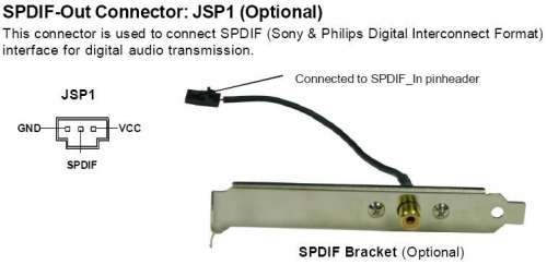

GHC56PRO a hang rendszer.
Ezen csak RCA csatlakozók vannak.
Pirosak és fehérek.
Ez egy egyszerü 5.1 hangrendszer,csak nem akartam kidobni,hanem bedobni a 2.1 helyére.Az alaplap TZ77XE4 , amin 7.1 hang is van.
DVD, Game, TV/VCR , Game csatlakozók vannak a hátulján,2 RCA csatlakozóval (piros és fehér).
Illetve a cucc elején van piros fehér sárga RCA csatlakozó,gondolom ez videó és hang továbbitásra jó.
ricsik
akoska07 #61467 üzenetére
Vagy az 5.1-es rendszeren kell beállítani a szereo jel felkeverést 5.1-re, de ez csak ál 5.1, vagy ha valós 5.1-et akarsz, akkor optikai, vagy digitális koax kábelt kell használnod. Ezeket az alaplapod nem tudja. Vagy 3 Jack kábelt kell használnod (1 font hangszórók,1 hátsó hangszórók, 1 center-mélysugárzó), ezt meg lehet, hogy az 5.1-es rendszered nem tudja.
Ha több infót osztanál meg, pl. milyen rendszerről van szó, akkor többet tudnánk segíteni.
Van egy 5.1 hangrendszer.
2db rca-n keresztül 1db jack dugóval megy számitógépbe.
Simán a zöld aljzatba dugtam.
Hogyan lesz a gépről 5.1 hangzásom a hangszórókon ?
Egy Biostar TZ77XE4 alaplapra van rákötve. -
