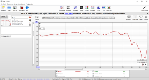

Hallgatom boldogan tovább úgy ahogy eddig is.Csak kár volt belemászni ebbe a REW mérésben mert így az embert b@ssza az ideg , hogy nem olyan a grafikon mint kellene de ha nem látnám fel se tűnt volna hang alapján.
60hz-nél van beszakadásom de most ráraktam a hangfalakat Large-ra és úgy mértem egyet a REW-el , egész jó lett a grafikon nincs beszakadás.Azt meg lehet valahogy oldani , hogy a teszthangokat lejátszanám a mozin és a REW-el meg csak mérnék?

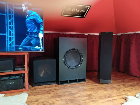

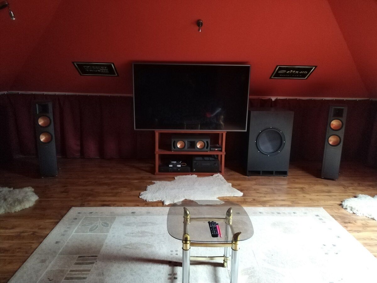

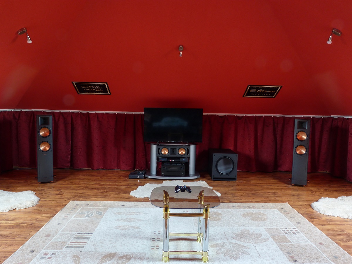

Nekem teljes klipsch 5.1 szett van , RF 82II , RB 61II , RC 62II , R115SW és teljesen elégedett vagyok velük már vagy 5-6 éve.
A szub meg egyenesen brutális, pedig nálam 65nm-en teljesít szolgálatot. -

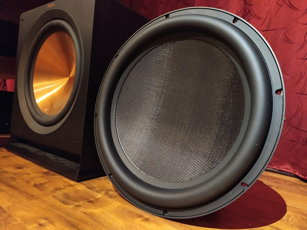

kimi02
Dorian #169303 üzenetére
Nem kell aggodni , nagyon jó szub. Nálam tetőteres szoba van ami 65 nm2 és nagyon jól teljesített.
Annyit vettem észre , hogy nagyobb hangerőn úgy működik mint sok erősítőben a dinamikEQ , alacsonyabb hangerőn kurva jól szól , de ha oda tekered neki akkor vissza veszi a mélyeket.
Pl egyszer moziztam demo szinten -15-ös hangerőn ott már szinte semmi basszust nem érzékeltem annyira visszavette. -

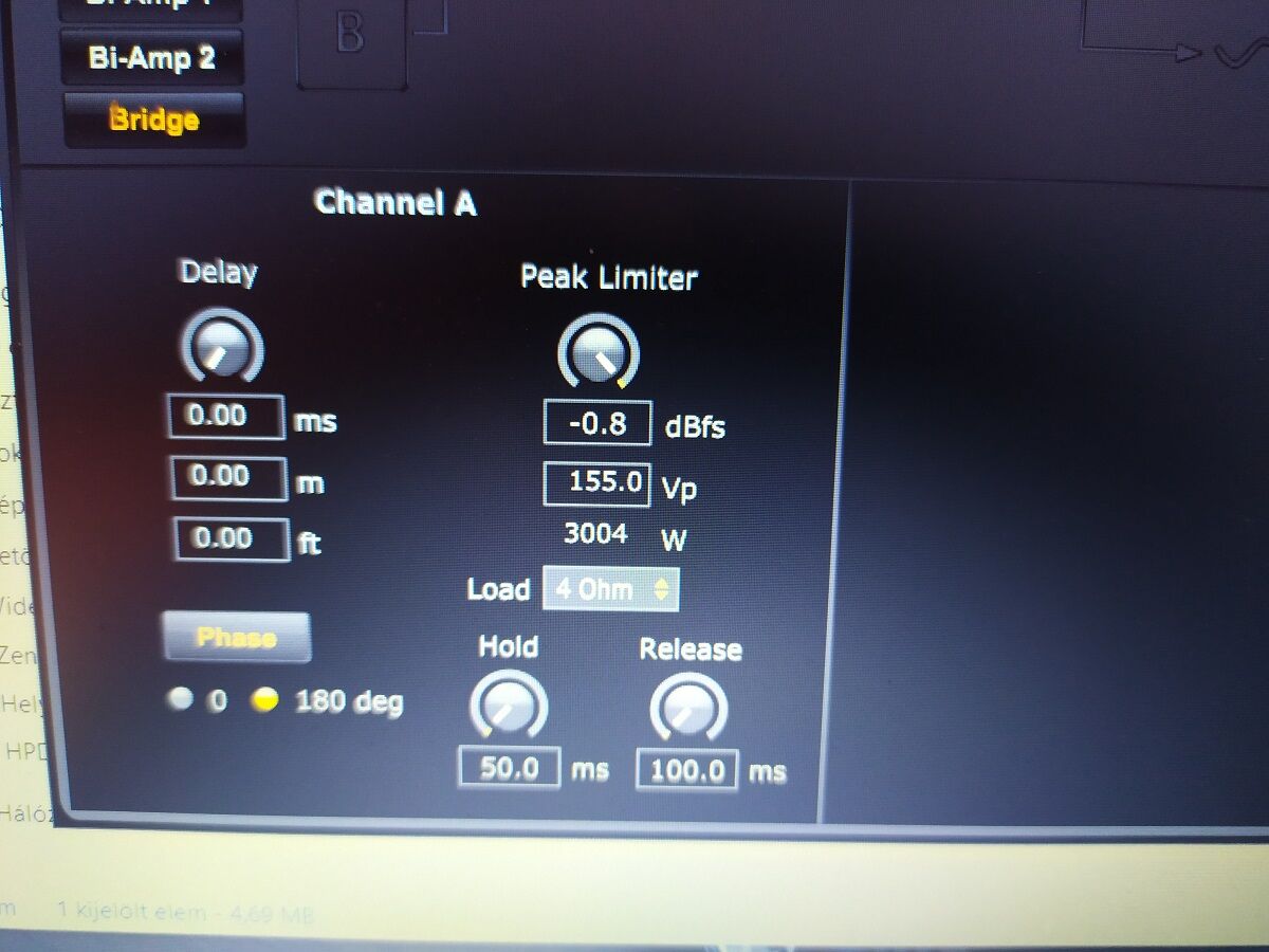

Világok harca tesztjelenet , itt aztán van extrém basszus minden mennyiségben.

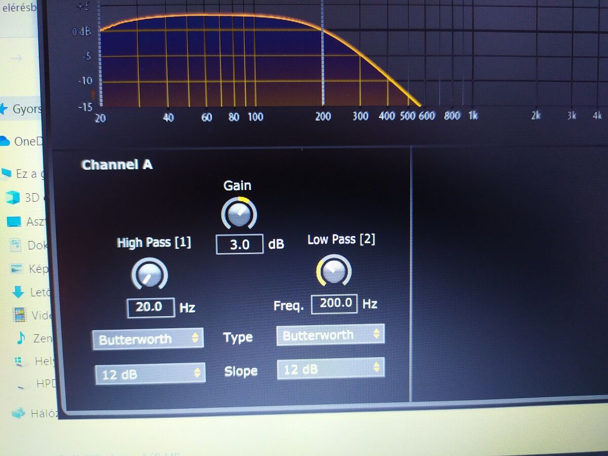

AVR -25db és a szub jel -2 a rendszer -5db-re mérte,Behringer hangerő poti 3óra állásban és minden alapon.
A korlátozó -3.5 ami 1600w-ot jelent.
Az egész tesztjelenet során 1db zöld led világított
Talán kezd beállni a dolog , és a kanapé is már elég jól rezgett alattam
Na de majd még kiderül. -
kimi02

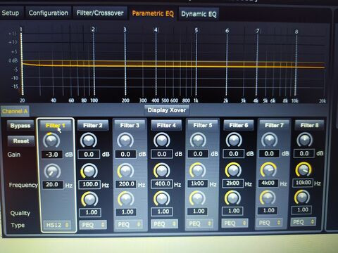

A cleanbox kb 10 óra állásban van , szerintem ez nem sok.
A led villogás meg akkor volt mikor a limiter 1200-1300w-ra volt állítva ,AVR meg -25db.
Már az AVR szub jelszintet is visszavettem -1re.
A hangszórót mindig figyeltem , hogy mennyi a kitérése.
Hangerőt mindig úgy állítottam , hogy nehogy valami baj legyen.
A Behringer-en nem állítottam semi eq korrekciót. -

A beállításokról van valakinek véleménye ?
A nyíró fény is elég hamar megjelenik , pedig az AVR csak -25db volt próba erejéig.Ezt nem is lehet nagy hangerőnek nevezni , amúgy sem szoktam feljebb tekerni.Lehet megszoktam az R115 hangját már , ezért furcsa az ultimax
kimi02
Még annyit tudok , hogy AVR-el újra méretem a rendszert.
A Behringer hangerő poti 3 óra állásban van. -

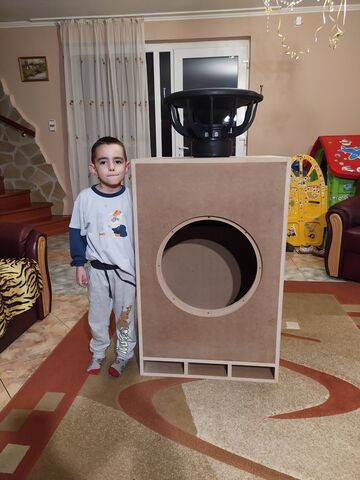

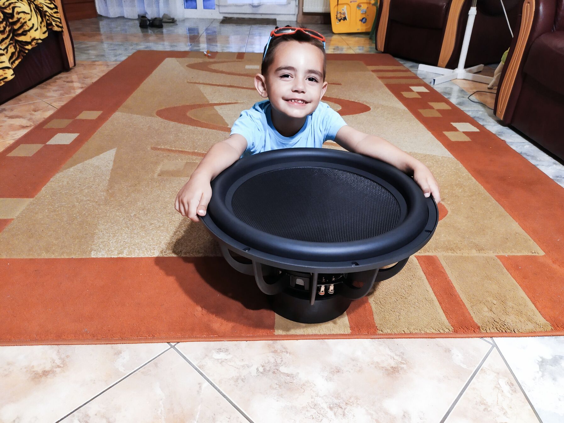

Na , meghoztam a dobozt. Brutális nagy.

Nekem ennyibe lesz.
Behringer nx3000D + csatlakozók + kábelek=113000
Ultimax 18-as hangszóró = 151000
Minimarty doboz : 74000
Festék = 7000 ,de lehet ,hogy fólia lesz az kb akkor 9000
Már megvan minden csak a doboz hiányzik.A festést vagy a fóliázást én fogom csinálni ez nem kerül pénzbe.
Így durván 350.000-ből megvan az egész.
Ha hozza a 7-800.000-ezres gyári szubok szintjét akkor az brutál jó lesz.
Hamarosan kiderül. -

Nemsokára kész lesz a dobozom.
Akit érdekel, hogy szól egy "minimarty" és egy 18-as ultimax páros az jöhet nyugodtan hallgatózni egy 65nm-es tetőteres mozi szobában. -
