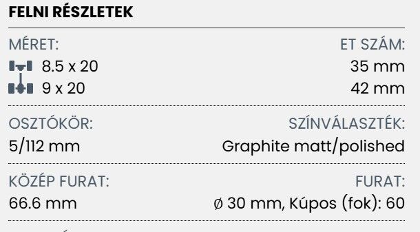

Ezzel az oldallal is meg a hungarogumival is az a gond, mint a legtöbb ilyen felni oldallal, hogy az agyméretet már nem lehet választani, nálam pedig főszempont, hogy nem használok központosító gyűrűt.
Egy az egyben menjen rá, ami 66.6
Vagy, ha tudom választani az agyméretet, akkor a többi nem egyezik.

Ebből az újabb AEZ-ből nem létezik az a méret, ami a másikból (ami megegyezik a gyári mérettel), vagy csak nem ajánlja fel? - Ha létezik, válaszd a gyárival megegyezőt.
Ha nem létezik, válaszd a legközelebbit. Ott az lesz a gáz, hogy előre inkább 8,0" szélest ajánl, ami keskenyebb a gyári 8,5"-nél.

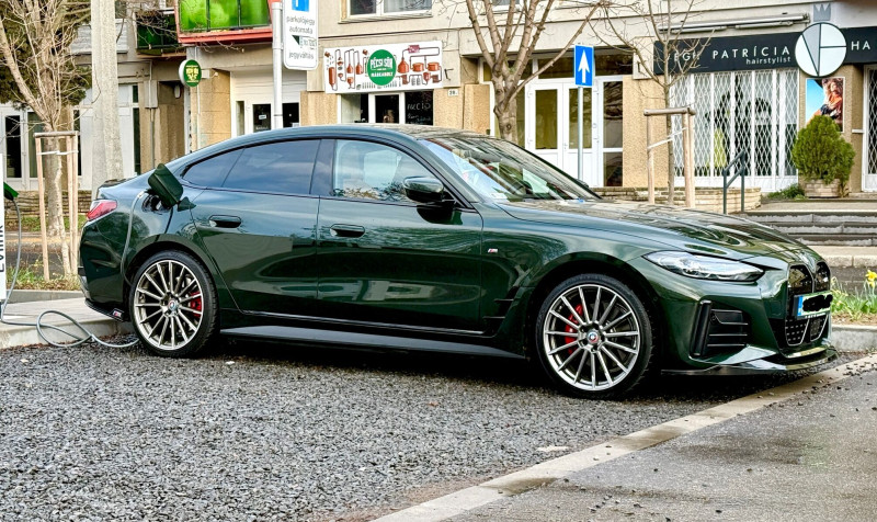

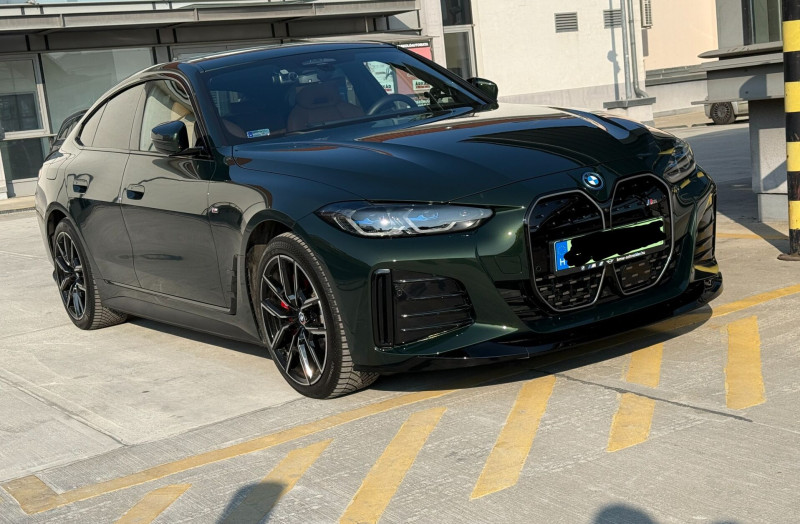

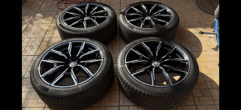

Hát nem tudom, hogy elolvastad-e, amit írtam. Egyszerűen nem tetszenek a gyári BMW felnik. Van M-es felnim is gyárilag 19-es, ránézni is gyűlölök, aminek a BMW-nél potom 1.5 millió az ára újonnan. Ez az AEZ felni pedig nagyon tetszik.
Ezek a gyári felnik...
És ez van most rajta AEZ ATLANTA TITAN, számomra sokkal szebb, mint a gyáriak.
Ráadásul Alpina utánérzésem is van, de a másik AEZ a PANAMA HIGH GLOSS még jobban tetszik.
