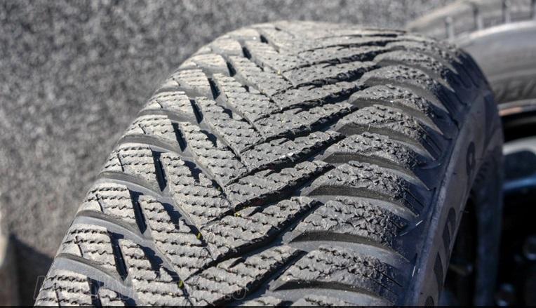

Viszont a téli gumival nyáron óvatosan, nagy tempó nem jó neki, mondjuk alapból a meleg sem jó neki... A nap is "kiszívja", tehát mindenféleképpen csökkenti az élettartamát a nyári használat.
Hungaroring gumiteszten így járt az Alpin A4:
