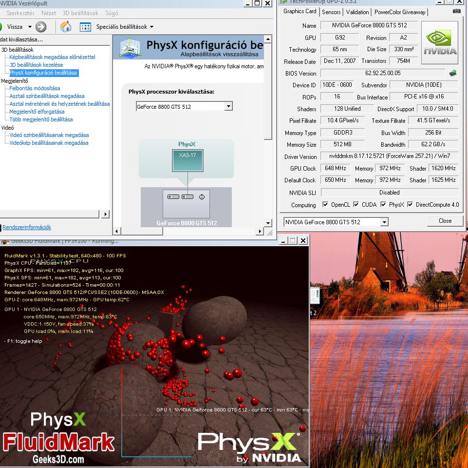

Hiba megvan.. 8800 GTS hez nem jo a Fluidmark 1.3.1 . 1.2.0 van tökéletes
hnemaria
Hello . Felraktam a régebbi drivert, most rendesen kijön minden, de az a problémám, hogy hiába rakom a videokártyára a physx et, Fluidmark azt irja hogy PhysX>>CPU . Mi lehet rossz? Rakjam ujra az egész gépet? XP t raknák rá Win 7 helyett, az segítene? GPU-Z ban a PhysX ki van pipálva. ((A PhysX>>CPU felirat Fluidmark bal felső sarkában látható)).kép:
Talán mert PciE 1.1 es foglalatba raktam? 1 Hét mulva lesz uj alaplapom 2.0 ás foglalattal. Az megoldhatná?

Sziasztok. Kéne egy kis segítség. Van egy 8800 Gts 512 mb os G92 őm.
Az lenne a Probléma, hogy ha például a GPU-Z - al nézegetem, oda van irva Hogy G92 és alul hogy PhysX, és nincs benne pipa. Most akkor ezen van PhysX? Ha van nem tudom bekapcsolni, mert ha belépek az nvidia control panelba , csak egy Stereotropic 3D fül van, és felsorolva a 3D játékok listája. Csak egy opcionak kell lennie? Például PhysX et nem itt kéne bekapcsolni? Képernyö beáálításokat, pl: Anti-Alashing- Textura szürés stb... hiányolom. Vagy csak az én gépem rossz? Letültöttem a Fluidmarkot, amivel a PhysX et lehet megnézni.
Na ott mire is kell mennem? Mert ha elinditom akkor videokártya terhelése kb 10 %, és a hömérséklet sem megy feljebb, mint üresjáraton. Proci pedig 100% on jár. Na most itt a PhysX et hol kapcsoljam be, hogy a videokari dolgozzon, és ne forditva?
Gépemen: Windows 7 Ultimate 32 bit
Nvidia 266.58 driverek. -
