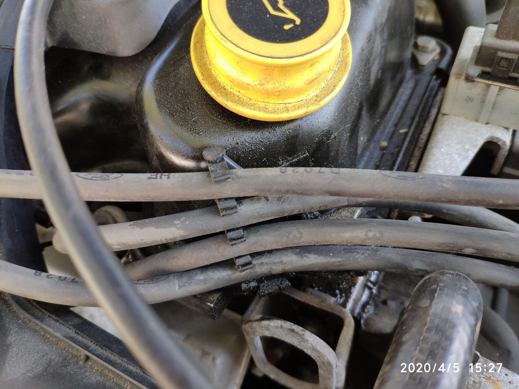

Ha már olaj aggódás, itt az enyém.
Látszik, hogy sapka sem tömít már rendesen.
Most rohanjak szervibe vele, vagy csak tömítés/sapkát vegyek.
Vagy sz…rok rá, mert olaj fogyást egyszerűen nem tudom mérni 2000km alatt.
Parkolóban sem piszkít maga alá.

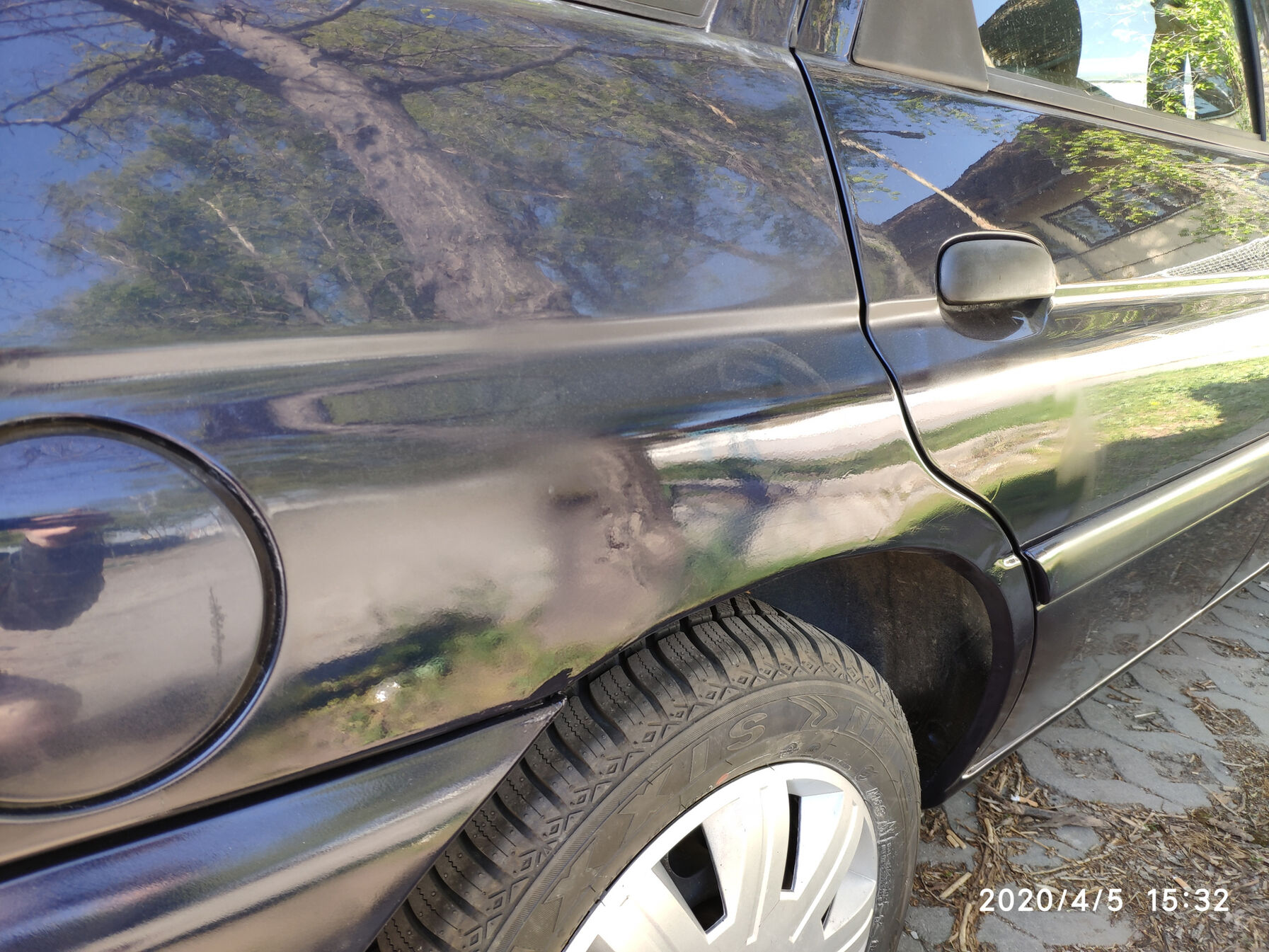

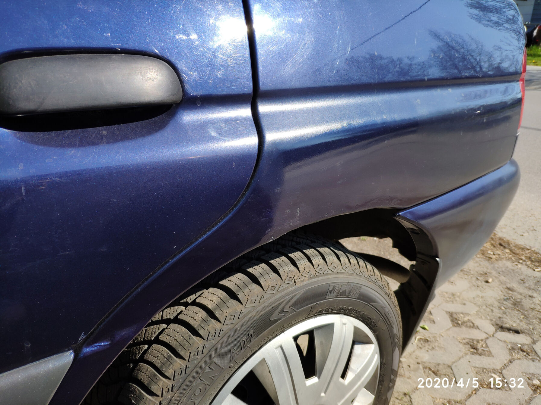

Ha már lent jártam, akkor neki estem poros polírozásnak teknős krémmel és H. polír kendővel.
Eredménye:
Előtte
Utána
Előtte
Utána
Tudom nem így kellene, de utcán mit tegyek.
Nincs garázsom, így marad ami lehetséges.

Egyik autókereskedő azzal mutatta milyen szuper a motor, hogy járó motor mellett levette a kupakot. Azt mondta ott nem szabad olajnak jönnie. Sajátomon azért nem próbáltam ki.
⭐ Stella
darvinya
Alapjáraton nem is, de pörgetve azért ott rendesen megy az olaj.
Made Robot by Robot −Xiaomi 12T Pro gyászruhás / '06 Focus kombi szürke
Nekem ezt akkor mondta valaki (egy vevőjelölt), amikor eladó sorban volt a dízel maxi.
Ha melegen alapjáraton leveszem az olajsapkát, akkor látszik, hogy kartergázas-e (jelentsen ez bármit, nekem semmit nem mond...) Na azért a sapkát nem mertem levenni, de azt mondta, hogy elég a nívópálcát kihúzni, ott is látszik. Kihúztam, semmi, tehát jó. Igaz, f*ngom sem volt, mit kéne nézni. Most sincs.... ja de van, bab volt ebédre.

diablo1984
Le lehet venni alapjáraton a sapkát, nem történik semmi, nem fog priccolni az olaj sem, viszont ha ütemesen "gőzöl" akkor magas a kartergáz, azaz kopott a motor. Én egyszer egy polo-val járram úgy, hogy kereskedésben levettem az olajbeöntőt és lefulladt a motor, azóta sem tudom, hogy mi okozhatta, de nem természetes.

Na azzal kocsival addig tudnál menni, míg kereskedést elhagyja.
diablo1984
Rég volt, a check engine-t is bedobta, mondta a kereskedő, hogy nem tudja mi lehet, de gyorsan törli, mondtam, hogy nem szükséges, úgyis megyünk!
darvinya
Csak tipp:
Mivel viszonylag túlnyomás alatt megy az olaj mozgatás, és ezt kibillentette olaj sapka levétel.
De ez nem okoz check engine -t, inkább motorban is megszünt az olaj mozgás, ekkor leállítja a motort.
Ennek okát a szerelő tudná megmondani, de biztosan sokba fog kerülni.
