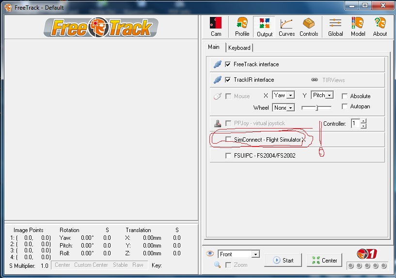

RCH663
hibavissza
#9626
Igen csak ezek legyenek kipipálva.
Az FSX-ben SEMMIT nem kell beállítani. Ha jól van telepítve az FSX, read only bejegyzések le vannak véve, és a Free track-et mint admin futtatod, mennie kell.
A Freetr5ack programra koncentrálj.
A legfontosabb, hogy az alap képernyőn ki legyen választva a web kamera, a type résznél pedig hogy hány ledes változatot használsz. A cam fülnél utána start, meg kell jelenjen a koponya a bal oldalon a jobb fekete négyzetben pedig látnod kell a ledeket, de CSAK a ledeket! Ha más is látszik, meg egy csomó fehér pont ugrál, akkor nem jó. Alapból aahány leded van annyi fehér foltot kell látnod amire illeszkedik a kiválasztott led számnak megfelelő fonál kereszt. Ha ez így van akkor koponya is követi a fejed mozgását.
Miből csináltad a "koronát" (sima, vagy IR led) és hány ledes fajta?, IR filtert kivetted a web kamerából, Használt film negatívból, vagy flopy lemezből csináltál rá fényszűrőt?
A kamera saját szoftverét legtöbb esetbe ki kell lőni, mert azt jelzi hogy ő használja az eszközt és nem engedi a free tracket, hogy jelet vegyen le róla.
Összefoglalva: FS és minden más nélkül a freetrack alap képernyőjén látnod kell a koponyát, ami leköveti a fejed mozgását a start megnyomása után. Ha ez nincs így akkor FAQ, és olvasgatás hogy mi lehet a gond.
Ezt igazold kérlek vissza, hogy önmagában a freetrack megy, és működik.

hibavissza
#9622
Tudom banális dolgok de:
CAM képernyőn a Source legördülő menübe a web kamerád van beállítva? Mer lehet ott a HDMI-hez tartozó videó forrás is.
Ha igen, akkor a windowsos programja ki van lőve? Mert ha az is használja a kamerát, nem csak a free track akkor nem szokott menni.
A teszt képernyőn ott van a fej (koponya) , tudod mozgatni, kalibrálni? Stabilan megy, nincs semmilyen hiba üzenet (buffer problem dump file error stb? )

hibavissza
#9612
Simconnect az FSx protokol, vagy FSUIPC. Mind kettőt támogatja. PPjoy mire kell vagy mit akarsz csinálni, mert alapból nálam minden gond nélkül tökéletesen fut.
