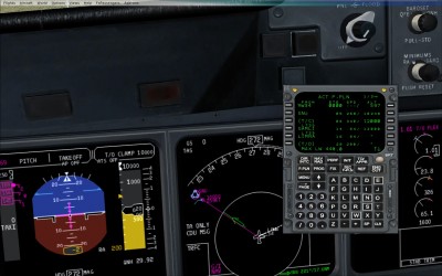

Ha megfelelően felprogramozod az FMC-t, a Cruise oldalon kiírja.

pmdg 737
Falconer
Minden útvonalhoz meg van adva, hogy milyen magasságok közt található, vagy térkép vagy pl FSCommander megmondja.
Amúgy meg a gépedtől függ, hogy milyen utazómagasság az optimális (milyen típus, mennyire van megpakolva...), meg attól, hogy mennyire akarsz vagy gyorsan vagy pedig kevés üzemanyagot felhasználva repülni. -> FMSt meg kell nézni mit számol.
szerk:
"Flight level range: 95 - 195" a magasság. -

Hát lehet megmondja de én hülye vagyok hozzá
Taylory: ebből most mi a magasság ?
vzsolo2225
Az FMC nem mondja meg?
@Taylory: Azért ez kicsit több tényező függvénye, mint a két reptér távolsága, tehát elég vicces lenne, ha az induló-, és a célreptért megadva kaphatnál egy olyan értéket, ami minden géptípushoz, minden GW, CI, szél, hőmérséklet, stb. értékhez megfelelő lenne.
Taylory
Departure airport LOWW / Arrival airport LOWI Route : SNU L610 TAGAS L856 BAGSI/N0125F110 Q114 OGRUB/N0125F120 Q114 RTT / Flight level range: 95 - 195
v!ct0y
Olyan oldalt nem tudtok ami meg tudja mondani mi az ajánlott magasság az útvonalakhoz?
LOWW-LOWI nyomnék most le
