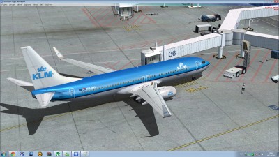

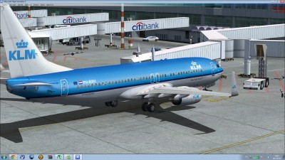

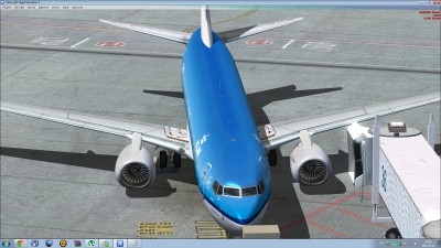

FSXes volt az a dhles livery?
GrooveHero
Nekem nem működött, mindent megcsináltam, bemásoltam, átírtam a dolgokat a cfg fájlban és semmi. Egy DHL-es liveryt akartam berakni a 737-hez, de semmi nem lett belőle, ilyen kékes nyavalya csak
Mondjuk ez a KLM-es nekem sem jön be annyira, jobban szeretem, ha teljesen festett a gép, ezért választottam a DHL-eset, mert tök tetszik a sárga szín a gépen.

N akkor most kaja, aztán jönnek a képek, remélem tetszeni fog

aranyos az iFly felirat a homlokán... de eléggé recés a kép...
