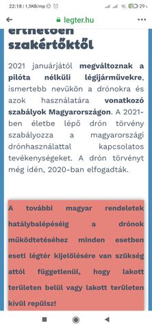

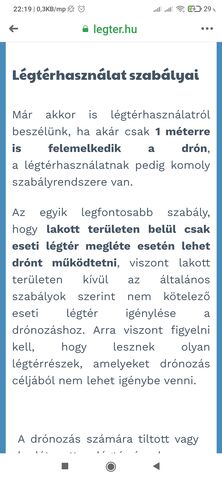

A légtérről ez a rész szól:
1. A légiközlekedésről szóló 1995. évi XCVII. törvény végrehajtásáról szóló
141/1995. (XI. 30.) Korm. rendelet módosítása
1. § A légiközlekedésről szóló 1995. évi XCVII. törvény végrehajtásáról szóló 141/1995. (XI. 30.) Korm. rendelet 22. §
(2) bekezdés a) pontjában az „állami légijármű” szövegrész helyébe az „állami légijármű és pilóta nélküli állami
légijármű” szöveg lép.
2. A magyar légtér igénybevételéről szóló 4/1998. (I. 16.) Korm. rendelet módosítása
2. § (1) A magyar légtér igénybevételéről szóló 4/1998. (I. 16.) Korm. rendelet (a továbbiakban: R1.) 1. § (3a) bekezdés
d) pontja helyébe a következő rendelkezés lép:
(Eseti légteret a légiközlekedés biztonságának fenntartása érdekében kell kijelölni:)
„d) pilóta nélküli légijárművel végrehajtott UAS művelethez, ha
da) az nem hajtható végre a pilóta nélküli légi járművekkel végzett műveletekre vonatkozó szabályokról és
eljárásokról szóló (EU) 2019/947 rendeletben foglalt repülési szabályok és a légtér e rendeletben foglalt, pilóta
nélküli légijárművel történő igénybevételére vonatkozó általános szabályai szerint, vagy
db) törvény vagy kormányrendelet az eseti légtér kijelölését előírja,”
(2) Az R1. 1. § (3a) bekezdése a következő e) és f) ponttal egészül ki:
„e) 25 kg maximális felszálló tömeget meg nem haladó pilóta nélküli állami légijárművel végrehajtott repüléshez, ha
ea) az nem hajtható végre a légtér e rendeletnek a pilóta nélküli légijárművel történő igénybevételére vonatkozó
eb) törvény vagy kormányrendelet az eseti légtér kijelölését előírja, továbbá
f) 25 kg maximális felszálló tömeget meghaladó pilóta nélküli állami légijárművel végrehajtott repüléshez.
Tehát nem kell eseti légteret igényelni az EU A1 és A3 műveleti szabályok alapján végrehajtott repülésekre, azokat elég az appban vagy a weboldalon bejelenteni. -

Schaf
Valaki segítsen már értelmezni...
A nagy, "mindent tőlünk tudhattok meg" legter. hu oldalán található "folyamatosan frissülő" anyag tartalmából:
Páran szóvá tettük, hogy ez így valahogy nem OK, erre szó nélkül tiltás az oldalról... Mindeközben természetesen 15e-ért ők továbbra is szívesen igényelnek neked légteret, ami egyébként már illetékmentes, és tartanak a jelek szerint nem sok mindenre jó tanfolyamokat. 😎😎
Szóval.. a légtér se tudja mit beszél, vagy egyszerűen csak ők is annyit tudnak, mint mi csak jobb a marketingjük? 😝🤣🤣

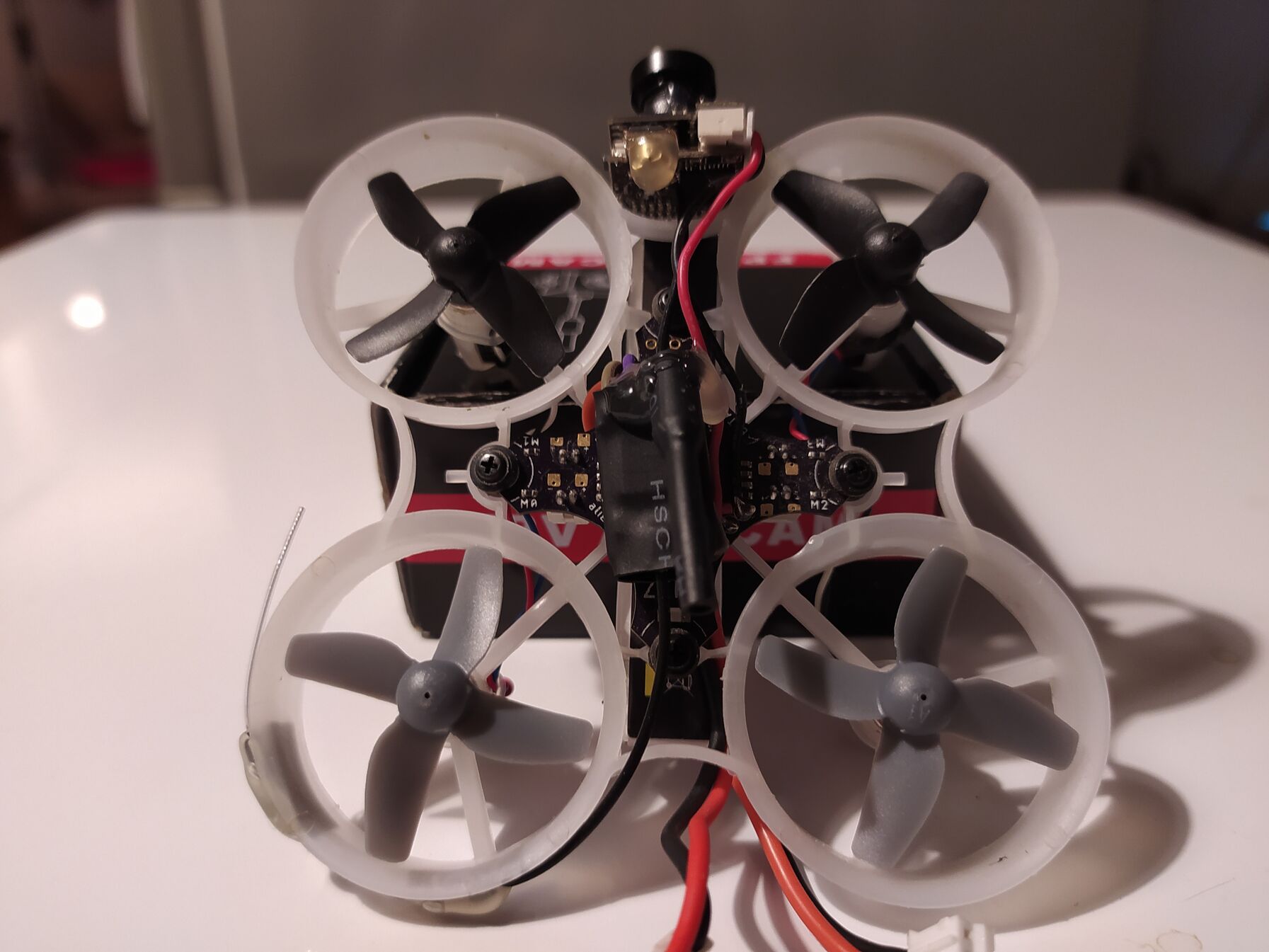

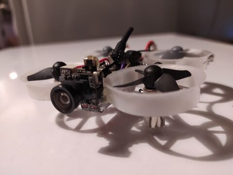

Amit látsz, az az frsky XM,amit zsugorcsoveztem és kétoldalas szivacsos ragaccsal van felragasztva a zer0-ra,és arra taknyoltam a kamera antenáját, hogy kissé álló helyzetben legyen a géphez képest....tart rendesen...
Inkább a kamera felfogással van elöl gondom,mert ott valóban olvad a ragacs, és hiába lövöm be f@szán szögbe a kamerát 10-15 aksi kirepules után lefittyed kissé...de majd megoldom valahogy...Nagyon nagy vidámság ez a kis gép...már tervezem hogyan pimpeljem,hogy szép is legyen...(újra kabelezés, stb)
Főleg mostanra hogy már van némi rutin is , ezzel a kis zumivel a lakás igazi pálya,,,lehet széklábak között, és minden kis résen átrepülni...
Nagyon nagy a funfactor benne...bent most jobban tetszik, mint az eddigi nagy kedvenc mobula7...

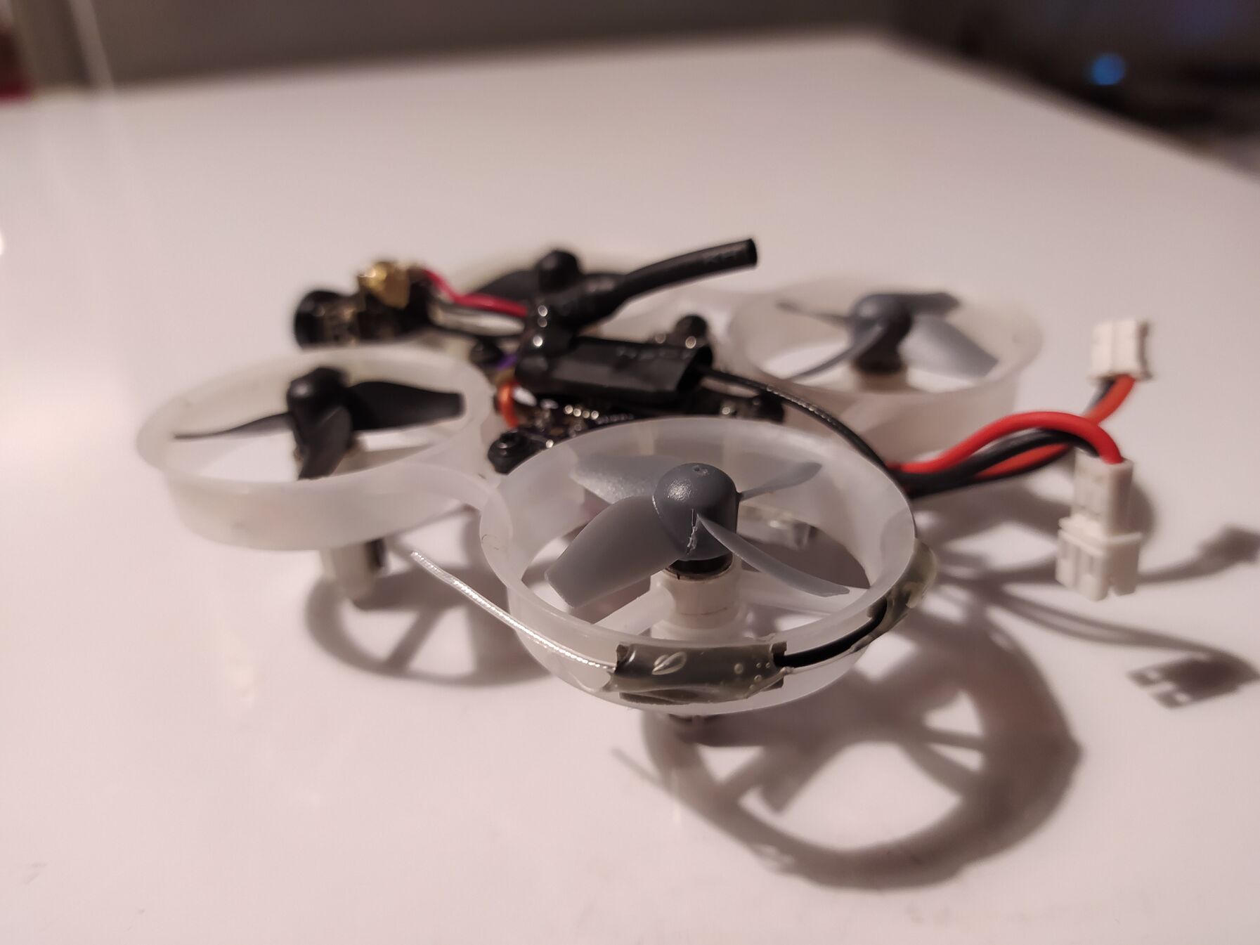

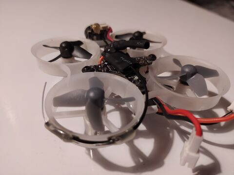

Ma pld. végre révbe ért a régóta dédelgetett Zer0 vágyam...:imádnivaló bent a házban...a 25mw-os aio tök jó , simán felrepulok az emeletre a beton födém ellenére , mindenféle zajosodas nélkül....
716-os 19000KV-s BF motorokkal...Nagyon jó móka...tök precízen lehet irányítani a qX7-el...
(Egy XM vevőt kapott a Zer0)Most csak annyi a bajom, ha udvarra viszem, valszeg nagyobb kamera dolesszoget fogok igényelni,,,
Akkor majd újra kell "taknyolni"
Ja és ami a lényeg...300-as GNB-vel 4,5 perc repido -
