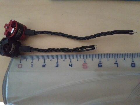

1104C1/6800KV-nek a leiras alapjan 80mm-es a kabele! (Alinal lent az utolso kép)
nalam van belole es tenyleg 80mm-es! sajat képen a piros moci....Erre azert merget ne vegyel mert EZ kinai... azt az egyik nap lehet 100mm es mig a masik nap be kell hozzni a 20mm-es pazarlast azt csak 60mm lesz
a Leader120-asra gyarilag feltett 1104/7500KV motorkabele 100mm-es! az alkatreszkent forgalmazott motorra mar csak 60mm jutott
