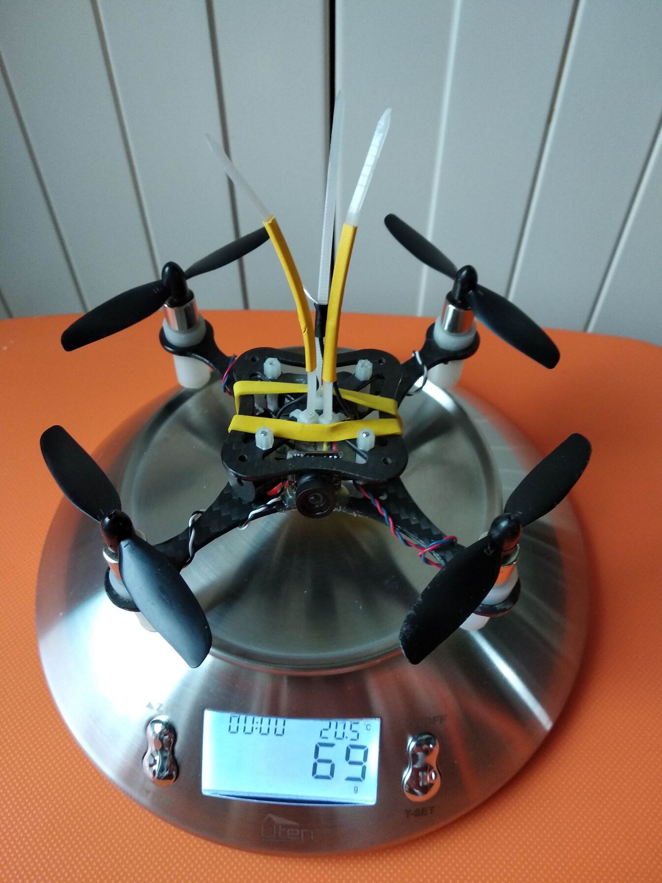

en nem szeretem a vekonyka filigran extra light es torekeny gepeket.... nalam marad anyag benne... vastagabb a vaz, vedelem itt vedelom ott, leszallotalp etc... ezert nehezebb min +10/15gram... masszivabb gepeket keszitek igy a 1102-es motor szoba sem johet! a legkisebb amit szeretek az 5g-os 1104 motor.... a 2" / 2,5" gephez es minimum 3S-hez.....
3 collhoz mar 5-6-7 grammos 1105/1106/1204 et szeretek epiteni.... 3-4S-en....
KV hoz meg alacsonyabb értekeket alkalmazok
3S hez 6000 / 7500 / 8600
4S hez 4500 / 5000 / 5500szeretem a fogpiszkakhoz fejlesztett propelereket HG 3015 3020 mert konyyuek 1gramm alatt/db vagy GF hurricant 3018-ast mert csak 0,75g/db es nem terheli az elektronikat feleslegesen sokkal kevesebb a yello minden fele-fajta 3S/4S gepen....
faja prop....nalam a 2S aksik maradnak a kefes 2,5" / 3" (65/75mm) gepekre....
de azok is 48-67grammosak igaz a combosabb 2S 1020-as motorral 8,4g/db!

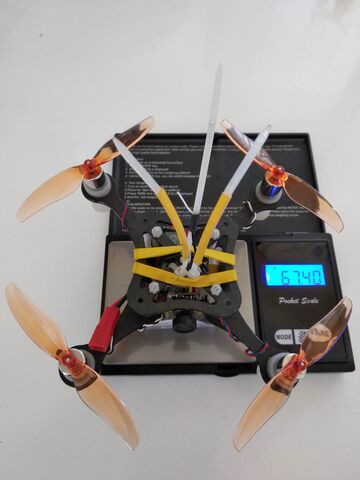

1102re építenek inkább toothpick et... Vagyis abból.
Nemrég össze raktam egy 30g os 1102 19kkv gépet 1s re... Ment meg jó, de nem az igazi. 1102 8500kv 2s az iszonyat jó, pedig vagy 40g.
Ha 0802 akkor 25g legyen a cél... Max, de inkább annyi sem. Amúgy 0802 22kkv 1s en 23g 75mm es vázban vmi ordenáré erős
De persze kint ha pici szél is van már nem a legjobb, hülye whoop váz :-)
De ebből még össze lehetne dobni egy 75os carbon vázra egy másfél colos gépet kintre... Na majd ha vettem moblite7 etzolikaDB
Kezdésnek tuti jó lesz az a gép? Habár anno én is 75g os 1105 el kezdtem a kisebb gépes repüléseket, jó volt az is, szó se róla. De egy 1102 könnyebb gép kezesebb

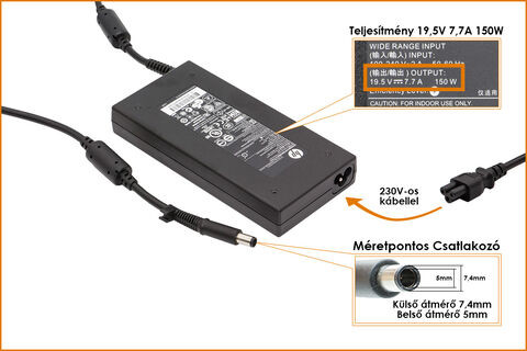

Van egy HP munkaallomasom, aminek a toltojerol teszek be kepet, de annak akkora a csatija, amihez nem biztos, h letezik XT60 adapter.
mar linkeltem
ehhez kell egy kabel plusba! [link]de csinalhatsz is azokat a tobbiek linkeltek...
ja most nezem.... 7mm es kulso atmero??
akkor csinalni kell!! vagy keresni kell mas TAP-ot?na latod nem olyan 1xru jatek ez.... soxor veszunk mi is szemetet
NOS:
1, lesz egy tolto, amin van 2db XT60 kiemenet
2, ehhez kell egy laptoptolto - XT60 atalakito, amivel etetem
3, masik oldalara kell egy "eloszto" vagy mi, amivel tobb akksit toltok egyszerre, azaz egy olyan eloszto, ami XT60-al megy bele a toltobe, de magan a panelen XT30-as csatik vannakAkku: a vegso listamban Beta85 Pro2 es Eachine Twig szerepel. Ezek 2S - 3S akkukat esznek es valszeg 450Mah korul van az idealis kapacitas.

Itt 35$ úgy nézem a Q6 nano...én is ezt használom, nagyon szeretem, hogy tápegységként is tudom használni(van ilyen funkció benne) Vettem egy "csomag" xt30 ,xt60, Ph csatlakozót is kábeleket, azóta tápellátással semmilyen gondom nincs, bármit beármilyen feszültségre tudok tölteni, meríteni, táplálni, alakítani
Én ráadásul megoldottam gyakorlatilag ingyen a Q6 tápellátását, egy régi "izmosabb" laptop töltővel...
