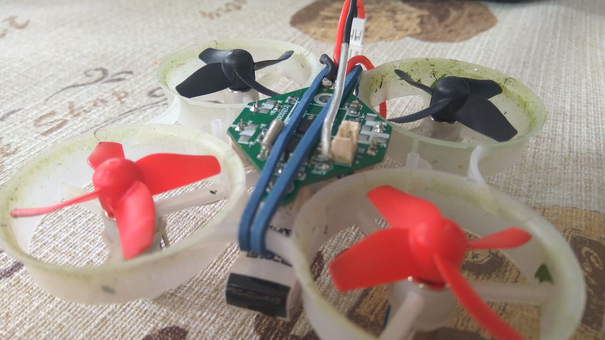

Beindultak a motorok,,,
Becsavarozom azt az egy db csavart,és "tesztelgetem" (pffúú de nagyképüen hangzik ez a szó az én billentyűmből...INkább mondjuk úgy próbálgatom
Lassan a család is itthon van, uh. asszem mára a "programozás" ismét véget ér azt hiszem...Közben legalább kiderült mi volt a multkor a problémám....
Nem volt "Build"
Tudom -tudom....menjek el a p.csába...
Én kérek elnézést,,,,,,,De attól még aza amit én leszedtem NFE, mégsem akar bulid után sem "beindulni",,,
Na mindegy,,ma is sokat tanultam, nagyon szépen köszönöm nektek...
Lassan-lassan talán sikerül a saját utamat járni,,,
De addig is köszönöm a sok türelmet -
Saccco
Közben kikerestem, hogy hova rakja a hex file-t, amit stlink utility-vel fel tudsz rakni.
Ebben a könyvtárban:
\E011-BWHOOP-H8-Silverware-master\NFE_Silverware-master\Silverware\Objects\
Ha világít és nem villog, akkor van kapcsolat. Már csak élesíteni kell.
Chan_5-öt kell kapcsolni a Toy tx-en az a rates gomb. A jobb vagy a bal gomb elől. Ne lepődj meg, de forogni fognak a motorok.Lassú voltam.
Előbb próbáld meg a rates gombot, tényleg nehogy meglépjen.
Mondjuk, ha kikapcsolod a távot, akkor lepottyan. -
syler123
Nincs armolva, csak annyi lesz a gond:
Erre javítsd ki, amit küldtem, ott nem ez van, hanem valami csatorna.
#define ARMING CHAN_ONUtána ctrl + s, utána buld target, majd flash firmware.
Ez azt jelenti hogy mindig armolva van. De fogd a gépet nehogy elszökjön, nekem nem stock tx van, nem tudom azzal hogy viselkedik.
twine
syler123 #64080 üzenetére
Először is nagyon köszönöm,,,
YohooooLED már van , kontrollert bekapcsolva a ledek villigasa megszűnik,úgy tűnik felépül a kapcsolat...de...
Nem mozdulnak a motorok...Lehet hogy ez már tényleg kiveri nallatok a biztosítékot,de van valami kar kombináció amivel beindítom a motort? Vagy wtf?
Vagy semmi ilyesmi nincs,csak még mindig nem 100-as a dolog?
De az biztos hogy előrébb jutottunk...nagy köszönet -
syler123
Huh, most nézem hogy gyári távot használsz.
Csak 8mb de nagyon lassan tölti fel. Szóval...
LinkNFE_Silverware-master\Silverware\Silverware projektfilet megnyitod.
Annyit változtass, hogy...
#define USE_STOCK_TX
Ez legyen kiválasztva, a többi kikommentelveValamint a csatornáknál az arming legyen:
Tedd fel amit linkeltem és próbáld ki hogy ad-e életjelet, rossz firmware-el nekem is volt hasonló panaszom, mint neked.

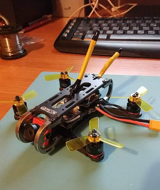

Örömmel jelenthetem hogy születésnap van
Egyrészt nekem, másrészt nekiezoltan találó nevet adott neki, így marad Tengerimalac néven, esetleg Tengi
Amúgy egy Geprc Cygnet 2 colos váz, belül némi finomsággal, Caddx Turtle V2 és egy Mamba F405 Mini felel majd a cinematikus crusolásért.
Aksi nélkül 111g, valószínű ezek nem a végleges propok, de nincs más, 3 colos emaxból fogok lehet visszavágni

twine
Nagyon szépen köszönöm mindenkinek a segítséget!
Végre sikerült "szintet lépni"...
Csatlakozott a board a géphez, nyitottam,töröltem, flasheltem...elvileg, de most nem világit a deszkán egy darab led sem...
repülni sem tudok...itt már van valami trükk hogyan inditoma gépet/motorokat? vagy semmi trukk nincs tulmisztifikálom,és majdnem ugyanaz marad mint gyárilag? mert akkor valszeg megint a mexikói el-kúrót játszomHOgy mi lehetett az eddigi hiba oka?
Valszeg a régi st-link firmware+jó sorrend volt a megoldás, mert az uj firmware+jó sorrend nem hozott áttörést...De ahogy mondtátok, így most már bármikor csatlakozik a cucc....
Ezt a videót követve próbáltam belőni a B03pro silvert, azzal a különbséggel, hogy a "stock tx"-et aktiváltam a multi helyett...aztán "download"
Elvileg hibátlanul lefut a flash, de sem a deszka, sem a motorok meg se nyikkannak...Ha mára meguntatok, megértem,,,én is kicsit belefáradtam...
Ha jön egy két jó tanács, nagyon szépen megköszönöm...
szerk:
Azért gondolom , hogy a flasheléssel nincs baj, mert az st-link utility-t ismét elinditva azt látom, hogy már nem üres a chip.... -

nagyon bitang ez a gép diatone 115-os vazban 2,5" es 1104/7500KV 77gramm!
30%.os gázállasnal emelkedik meg es 40%nal mar gyorsit felfelé! 50%nal repeszt!
3S-en még ugyérzem neha keptelen vagyok kontrolálni!! Hang le!
Diatone115mm_2,5" FS1104-7500KV 77gramm -

Saccco
Az is fontos, amit -Ronnie- írt, ha nem megy, akkor mindent be kell zárni. Egyszer kell csak összehozni, aztán megy.
Az utóbbi időben többször olvastam a nem megy témát, azon gondolkodtam, hogy van még bontatlan b03 lapom, letesztelem azzal megy-e.
Egyébként NFE pl. nem forraszt semmit, 3 tűs megoldással csinálja. -
-Ronnie-
ST link-> B03 -> akku a sorrend. A legfrissebb stlink fw-el nekem spec nem működött, vissza kellett tenni a régit. Ettől függetlenül random ledobálja és nem tudsz csatlakozni, olyankor USB-ből ki, ST utility progiból is kilép, majd vissza. Múlt hétvégén szívtam vele jó sokat...

Saccco
Azon gondolkozok, hogy mi lehet:
- driver hiba
- túl friss st-link fw
- nem jó sorrendben vannak a kábelek a lapon
- nem jó sorrendben csatlakoztatod az akkut, kábelt (pl. Előbb a gépre aztán akku, előbb akku aztán gépre, stb. )
- valami használja az USB-t, akár egy webkamera is lehetÜresen próbáltad az st-link-et csatlakoztatni?
Szerk.: lehet downgrade-lni az st-link-et.
syler123
Nem értem miért kellett frissíteni az ST-Link-et, lehet pont azért nem megy. Vagy előtte is próbáltad?
Annyi tuti, ha ezekkel szívsz, akkor a zero-val is fogsz, mert ott még időre is kell ezt eljátszanod, mert ibus módban ugyanazokat a vezetékeket használja a board a receiverhez, mint a flasheléshez
így 1-2 sec-et hagy a flasheléshez, utána az ibus használja azt a részt.Nekem mondjuk asztali géppel nem megy, csak Win7-es régi laptoppal. Keil-es flash már megy, de a nyitása a boardnak ST Link Utility-vel csak laptopon ment Win7-el.
