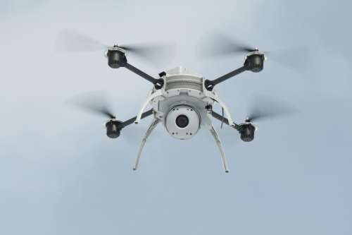

Drón, multikopter, quadcopter, hexacopter.. számos kifejezéssel találkozhatnak a hobbi távirányítós repülés rajongói. De pontosan melyik mit jelent, és melyiket érdemes beszerezni?
