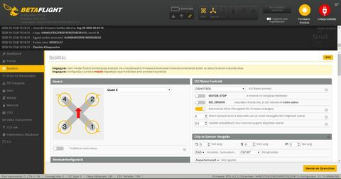

9? Nem a tekercsek, hanem a mágnesek számát kell beírni, 9 az nekem gyanúsan kevés.
Itt mutatja, mit kell számolni, alulról látszanak.
Motor tabon az errors részt is érdemes megnézni, azt is mutatja a videó.

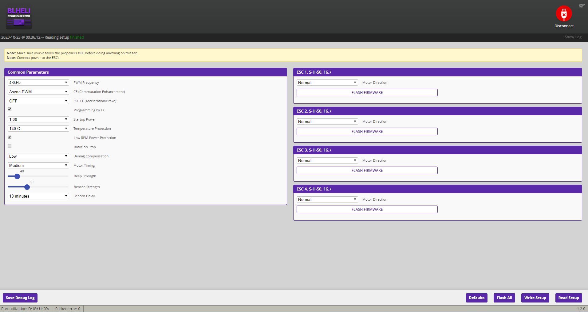

Köszönöm szépen a segítséget..Újra nekifutottam
Úgy tűnik sikerült megszerezni azt a + fél percet, és a motorok, mintha valóban hűvösebbek lennének...
Ha szépen megkérlek titeket átnéznétek a házi feladatomat?

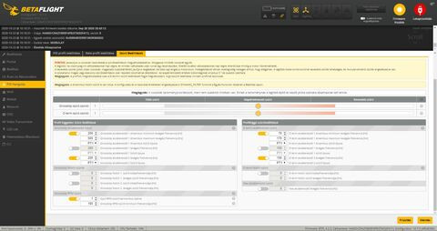

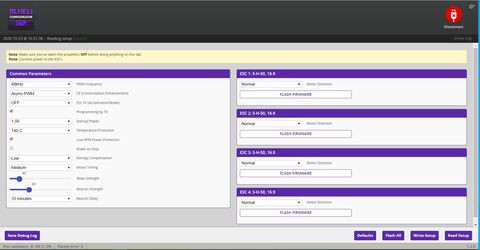

(itt flasheltem a16.9-et)
(itt bekapcsoltaam a "bidirectional Dshot" kapcsolót, és a motor oszlopok számát a 14-ről átállítottam 9-re, mert úgy számoltam a 0802/kv16000-ben ennyi van.)
( itt pedig a gyroszkóp rpm szűrőt 1/100-ra állítottam)Így akkor elvileg megtettem mindent? Nem csak placebo a mért +30mp-em?
Ha azt mondjátok igen, akkor megcsinálom az UR85HD-nél is ezt a procedúrát...
csak ott nyomok egy "lézeres" hőmérséklet mérést a motorokra előtte/utána...
kíváncsi vagyok...az valós érzés lehet, mintha "simább" lenne a motorok hangja?
(vagy csak nagyobb a zaj a környezetemben, mint tegnap éjjel, és nem annyira hallom az apró zörgéseket)
előre is köszönöm , ha átnézitek a beállításokat

Szerintem nem, még a régi verzió van a motoroknál. Nekem a 85mm whoopon fél perc plusszt adott a 48kHz.
Peaceliker
Az fura, mert nekem 75 ös gépeken nagyon szembetűnő a különbség.
85os nél már nem sok, toothpick nél semmi kb.
Rpm filterhez kell legalább 4.1es bf, oscarliang nak van leírása róla.
De 48khz az magában is életképes és sokat segített nekem kis gépeken. Motor hidegebb, szinte csak langyos lett, akku is hűvösebb, szembetűnő.Jah de várj, flash fw megvolt? Flash all esőnek, látod majd a verzió számot hogy változik. Ha az kész akkor 48khz write és ennyi, igen
syler123
Nem csak annyi, betaflight-ban is be kell állítani.
Filtereket addig ne bántsd, amíg nem néztél utána, de az rpm filterre szükséged lesz.
Nekem a JESC-ben az a szimpatikusabb, hogy ott nem megy ennyire a kókányolás, hogy 600 verzió van aztán azt se tudja az ember, hogy most akkor mit tegyen fel. JESC sokkal egyértelműbb. -

48khz meg nem nagy vmi, már van blheli_m configurátor, ott csak pickelni kell az fw-t és kattintani hogy 48khz, semmi extra. Korábban össze kellett azért vadászni mi kell rá.
Turtle-el csak okosan, fűben nem érdemes, könnyen escet lehet vele sütni. Beltérben marha hasznos és kb veszélytelen

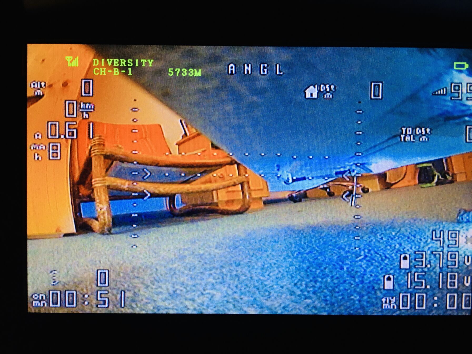

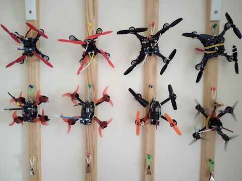

ezoltan #70123 üzenetére
Igen, pont ezt a perspektívát "vártam" ettől a kamerától...
Abban igazad van, hogy én nagy lelkesedésemben elfeledkeztem a kamera analóg mivoltáról..Tegnap én is elmorzsoltam egy könnycseppet, mert azt hiszem mostanra végre összeállt az az egészséges szett amire vágytam.
(Finomhangolgatni még kell, mert pld. a HD85-ös külön rendelt üveg lencséjének fókuszát még nem sikerült tökéletesen belőni, és elég csúnyán jelen van a jello is, de az ilyen finom hangolások már nem zavarnak)Ami jelenleg nagy boldogság, hogy mind a két gép egészséges, Smartaudion keresztül állíthatom a tulajdonságaikat.... A Taranis és a szemüveg tökéletesen kompromisszumoktól mentesen üzemel, van rendes OSD, most hogy a VTX-es problémáim megjavultak, kiderült tegnap este, hogy a kis EACHINE kijelző képe sem omlik össze a Taranis rádió jelétől mint eddig....SZóval nagyon menő lett a Taranis is...és minden ami a szettben van, hogy működik, ugy ahogy megálmodtam...
Szerintem ti tudjátok itt a legjobban , milyen hosszú volt az út idáig...
De megérte...
Lehet cikizni, hogy az a kis kijlező mire jó,, akár meg is tudom magyarázni, hogy pld Smartaudiohoz, tök jó, hogy nem a szemüvegben kel nézni a menüt, hanem a kis kijelzőn kényelmesen....De nem akarom megmagyarázni, mert lehet hogy van ami értelmetlen
Ciki vagy sem, nekem ez a szett igy nagyon tetszik ahogy van,,,;
Hype, meg pár dolog értelmetlen? Lehet...
De ahogy mindenkinek vannak itt a topicban elkattanásai, ez nekem is kicsit olyan...
Jól esik rájuk nézni így egészben...A repülés már csak plusz
Most már lehet repkedni boldogan...Tegnap megjött a postával a FAtSHARKra a Lycra maszk is a csehektől...
Hát valami isteni kényelmes viselet ez igy, a gyári műbőrhöz képest -

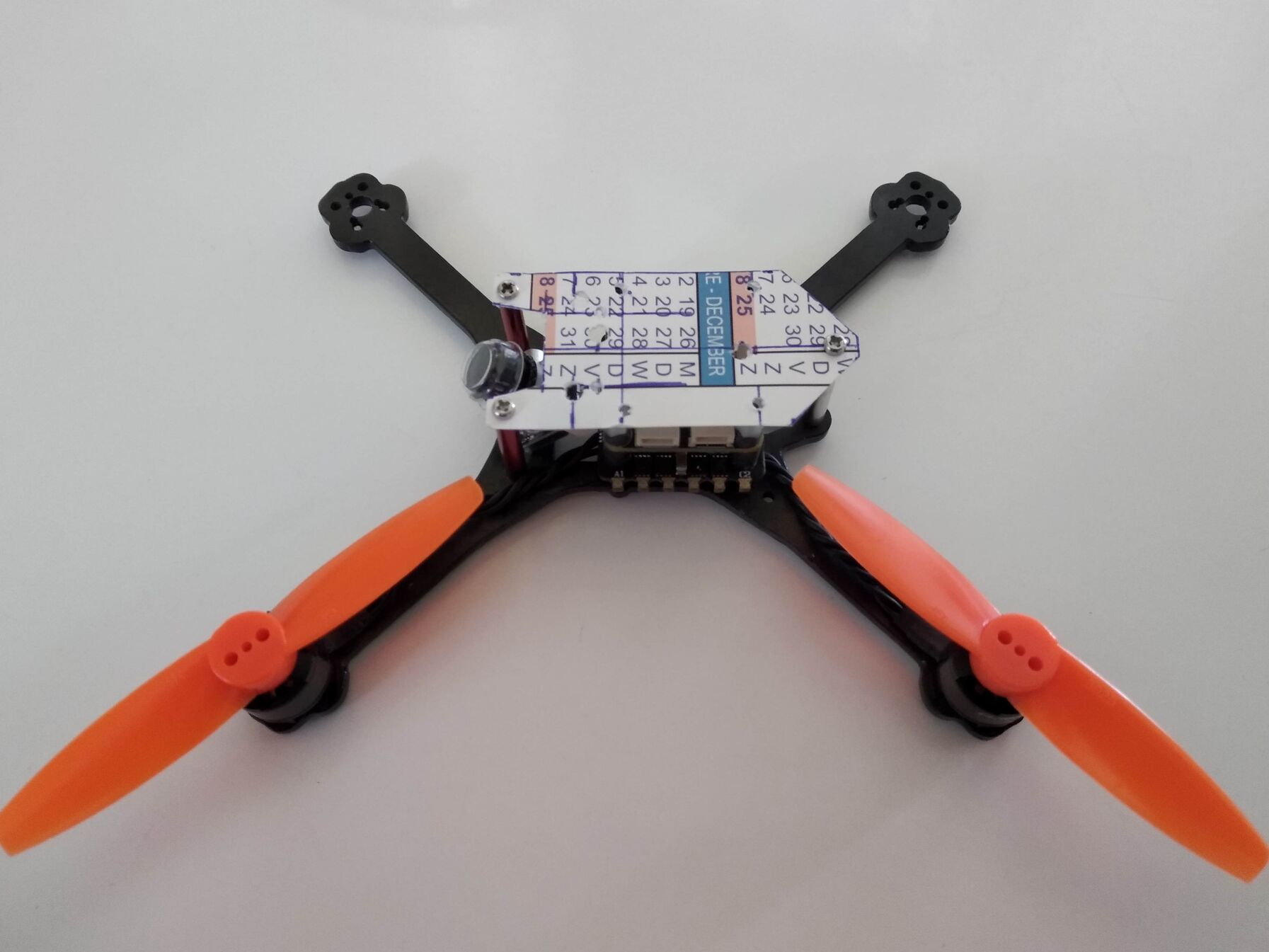

Fuhur
kezdő
ezoltan #70114 üzenetére
Valami hasonló, de az enyém kisebb és ténylegesen három rotoros lesz. (Az előző volt ilyen y4 elrendezésű ami kissé a púpos toronyőrre hajazott
) Én 1 cellára gerjedek
Szóval 0802-es motorokkal és a farokrotor szervós döntögetésével készül.

ezoltan
Peaceliker #70115 üzenetére
Jaja tudom,azért is írtam “hasonló”-t.😀
Jópofa kis masina,a vázat úgy nyomtatták hozzá. -
Fuhur
kezdő
Peaceliker #70112 üzenetére
Nem szörny lesz hanem (fogpiszkáló ha el nem ....) trikopter . Legalábbis megpróbálom
Persze whoop méretben és kefe nélküli motorokkal.

Illetve innen töltsétek le a VTX táblázatot és importáljátok be VTX fülön. Nekem is ez a happymodel háromszög teljesít szolgálatot és minden működik vele. Holnap tudok küldeni diff-t, ha kell.
A BetaFlight-os képernyőképeden a power levelek biztos rosszak. -
