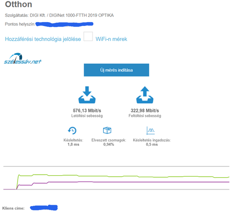

Üdv, szerintetek az normális, hogy 1 nap után a sebesség a gigabites porton letöltés 400-500 mbit/s-re esik, de ha újraindítom a routert újra ~950 mbit/s lesz. Tudom, hogy a garantált 300 lenne, de ilyenkor mi fogja vissza, a digi oldalon egy helyi sávszél forgalomkorlát a szomszéd miatt vagy esetleg a HG8143A5 Huawei ONT-om? Volt egyszer már olyan esetem is vele, hogy nem értem el semmilyen eszközömről a kezelőfelületét a 192.168.100.1-en. Akkor is újraindítottam és megjavult. Benne van valami HW fault check de nem talált hibát, esetleg firwmare hibák? Szóljak a Diginek?

Ezt az imént mértem például: -
