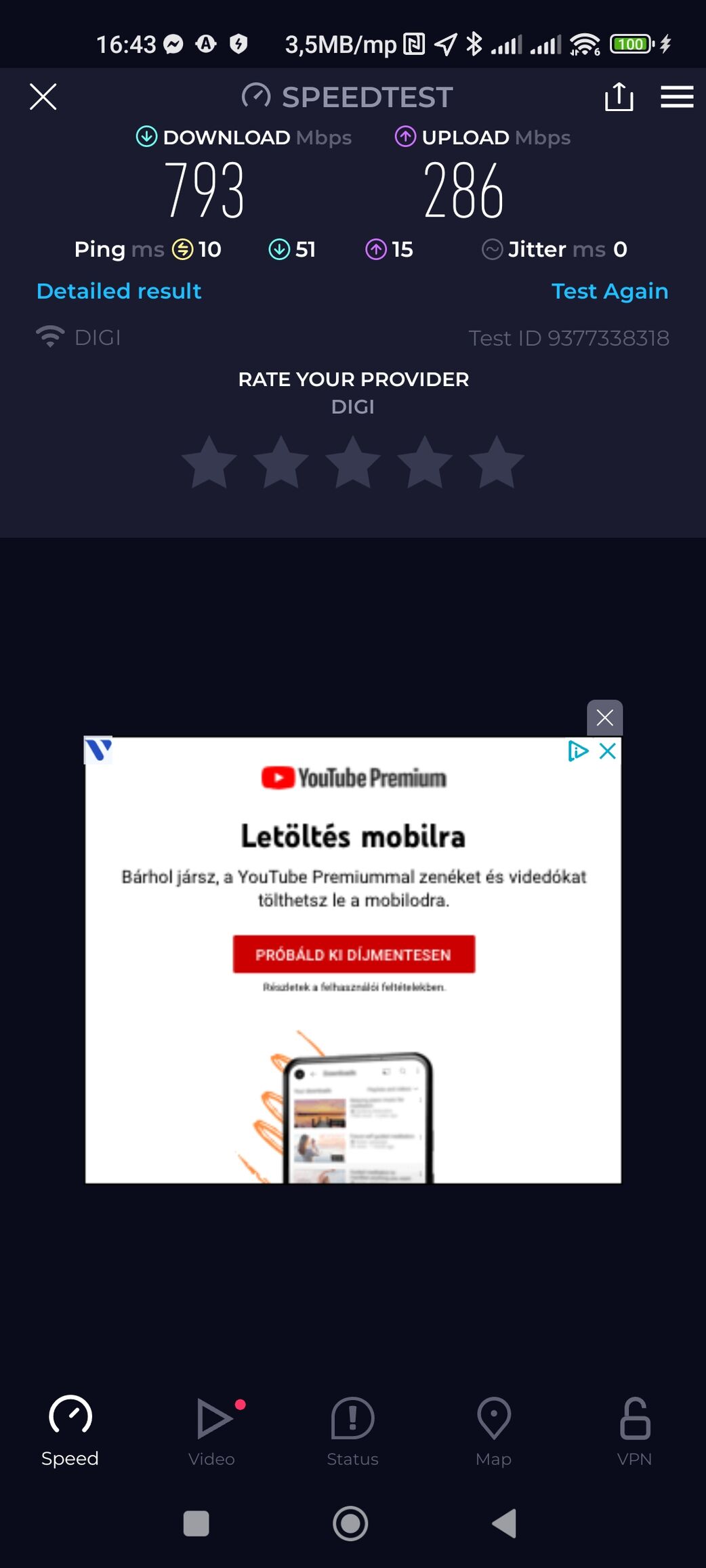

#109827cof
Vezetéken nálam: A maximumot hozza,WiFi 6-on keresztül: majdnem 800 Mbps-ot tol át lefele irányba, és majdnem 300 Mbps-ot felfele.
Itt azért látszik, hogy WiFi-n keresztül is van benne erő.
