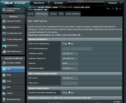

Ha a DHCP szerver oldalán van bindelve, és úgy kiosztja másnak, az nem üzemszerű működés. Kliens oldali fixálásnak valóban célszerű a tartományon kívül esni.
#94437mpo
Ha nem a DHCP oldalán reserved az IP, akkor sajnos kioszthatja, nem minden eszköz veti össze az ARP táblával, hogy osztható-e a cím. Olyat is hallottam, hogy Cisco eszközök - ha nincs kizárva - képesek kiosztani a saját címűket is.

Ennek mégis mi értelme lenne? Pont, hogy ajánlottabb, ha a fixált eszközök nincsenek a kiosztott tartományban. -

Fixált belső IP-re nem oszt más eszközt
ASUS routernél amit fixáltam IP-t az 2éve ugyanazt kapja akkor is ha nem volt használva
Laptopom kábellel van routerre kötve, fél év után benyomtam és ugyanaz a belső IP cím

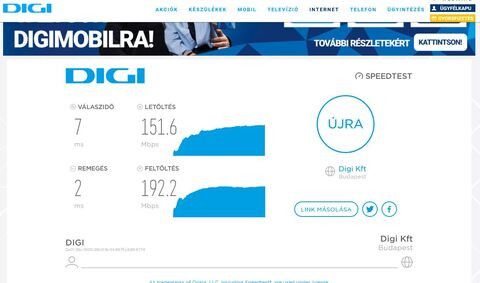

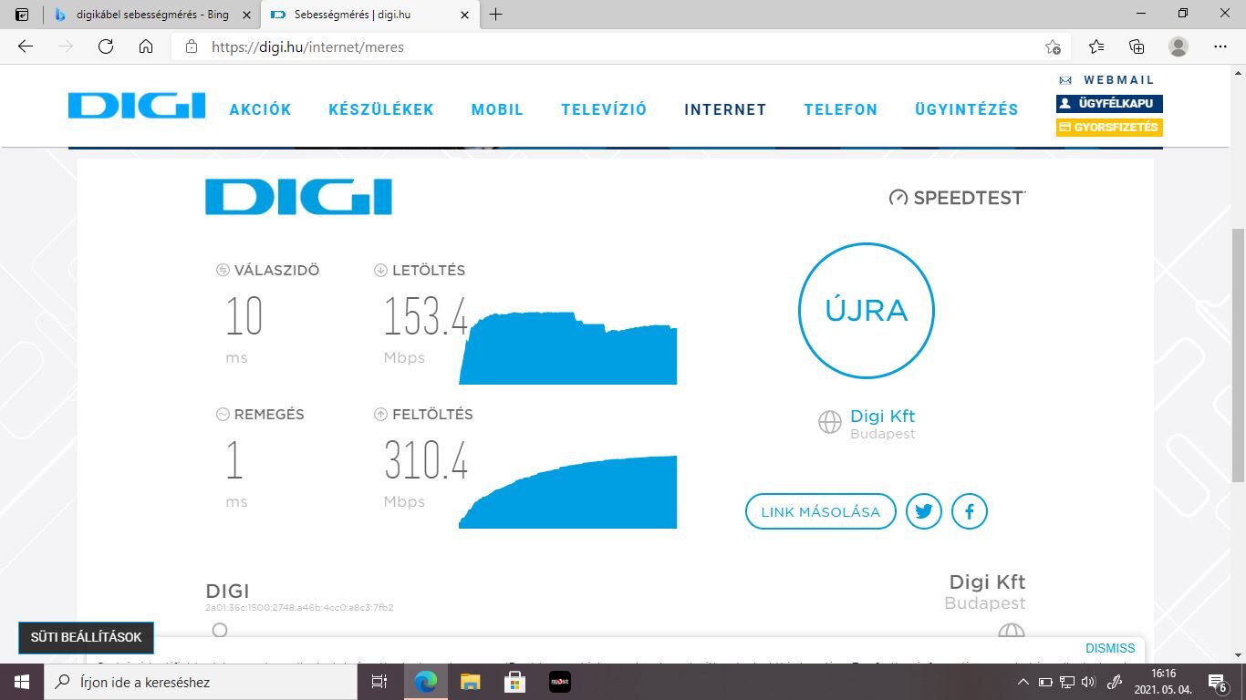

Nemrég vezették be az 1000-res netet.
Lassúnak tűnt, a gigabites routeren, ezért rácstlakoztam közvetlenül cat6-os kábellel
az általuk adott router első, elméletileg gigabites portjára
Ez az asztali gépem:
Ezt tudtam mérni vele:
Van egy I3-as laptop itthon ugyan azon a kábelen ezt hozza:
A digi szerint, semmi gond a kapcsolattal
Ki merjem hívni őket, vagy a gépeim gyengék a gyorsabb nethez?
Előre is köszönöm a fáradozásotokat.

Nem azt mondom, hogy nincs igazad, de az én logikám szerint, nem oszthatja ki még egyszer ugyanazt az IP címet.
Manuálisan hozzárendelt IP a DHCP lista tartalmán -

Igen, ha viszont van olyan eszközöd, ami fixálva van, de nem megy, és a dhcp tartományban van, akkor egy új eszköznek oszthatja azt az ip-t.... Attól, hogy tökéletesen megy évek óta, attól még az ajánlott az, hogy a fixált eszközök ip-je ne legyen benne a dhcp tartományban.

Nem oszt nem szoroz.
Nálam fő router AC65P az végzi a pppoe-t
192.168.1.1 IP-n van DHCP 192.168.1.100-tól indul
AC1200GU 192.168.1.2 IP-n van DHCP letiltva benne és így van a 65P-re kötve AP módban
Fix címet a torrentes gépem kapott 192.168.1.100-ra
Tökéletesen megy évek óta -
