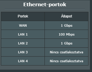

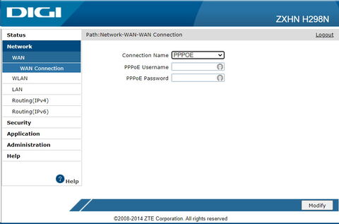

szaboi6512
FTTB gigás net van a Digi által adott ZTE ZXHN H298N routerral.
Vezetékes telefon is van a ZTE routerba kötve.
Már kiborít hogy minden nap levált a kapcsolat 100 mbit-re .
Csak a restart segít, nem lett jobb FR reset után sem.
Meg lehet oldani hogy beállítok egy saját routert és arról jön a net, a ZXHN H298N routerről pedig csak a telefon?
Köszi -

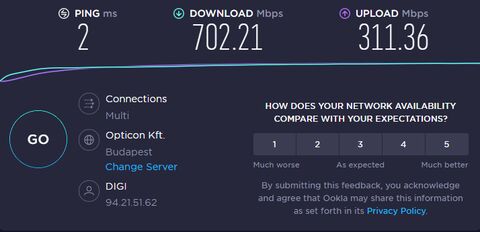

McReay
Pár napja észrevettem, hogy elég döcögősen megy egyszerre egy kis töltögetés és "szörfölés".
Csináltam pár mérést különböző szerverekhez kapcsolódva úgy, hogy közben semmi más nem használta az internetet.
[kép]
DIGINET 1000 - FTTH szolgáltatásom van. -

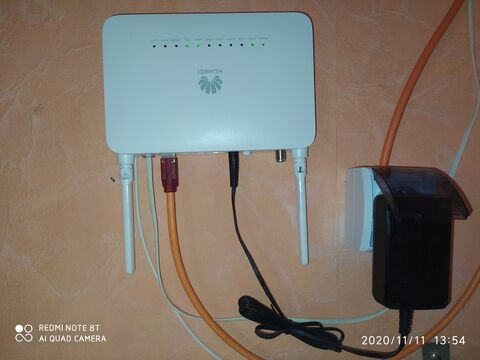

Sziasztok! Tudjátok esetleg, hogy a Huawei ONT támogat-e UPNP-t?
A menüjében nincs ilyen beállítás de gondolom attól még lehet alapértelmezett.
Egy raspberry pi-n futó transmission szerverrel küzdök. Nem tudom aktív módba csikarni akkor se ha beforwardolom a 51413-at.
(nem vagyok NAt-olva) -

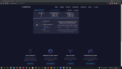

Djatis
Az lenne a kérdédem, hogy valakinek feltünte főleg Bp-n, hogy jelentősen csökkent a letöltési sebesség.
9.ker-ben lakok társasházban és szépen jött a net 7-800 néha 900 megával.
De már lassan egy fél éve lement 300 mega körül és most pár napja alig van meg a 250 mega. Cseréltem már routert is és több géppel mérte de akkor is csak ennyi. Csak a net kábel van behúzva a lakásba arra én kötöttem rá a saját routerem és abból kábelle jön a net a gépbe. Asus Mothership és Alienware gépekkel mértem sebességet. Szóval van cpu, ram és ssd is.
Tp-Link Archer Ax50 a router
