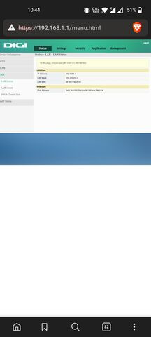

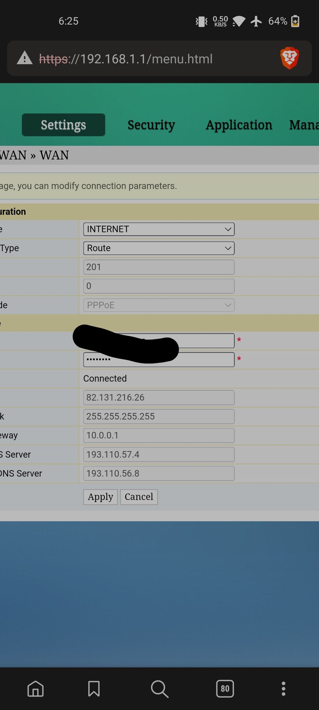

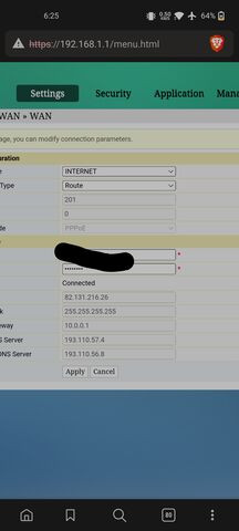

Hűha jó lenne megoldani de nem nagyon értem mit írsz. (Nem értek ezekhez a dolgokhoz). Nem tudom milyen módban van az ont, úgy áll ahogy a digis szerelő bekötötte kb 6napja. Be tudok már lépni a beállításaiba, mit állítsak be? Ezt a pppoe beállítást az ont beállításai közt találom?

Csak a passwordot kellett beírni, de nem fogadta el az admin jelszót.De mostmár, hogy működik, elfogadja.192.168.1.1 itt csak passwordot kér, usernamet nem. Valamiért laptopon is közvetlen kábelt rádugva digis felhasználónév és jelszó be írása után a 651 hibakódot írta ki, csak a számítógépen nem. Számítógépbe bedugtam egy wifi adaptert pluszba, azon rácsatlakoztam a routerre,de internetelérés nem volt mivel a router belépési felületén ahhoz be kellett írnom a digis felhasználónevet és a jelszót. De mivel mellette volt net a kábelen keresztül amit a gépbe dugtam, így végül be tudtam lépni. Nem tudom, hogy ez miért így működik a Linksys routeren. Tp-link routeren hiába nincs internetelérés, ott beenged lépni a tplinkwifi.net oldalon és digis felhasználónév és jelszó megadása után működik is,egyből van net. De linksysnél valamiért kellett net a gépen kábelen keresztül, plusz a wifi adapter amire rácsatlakoztam a routerrel és csak így engedett belépni a beállításokba.

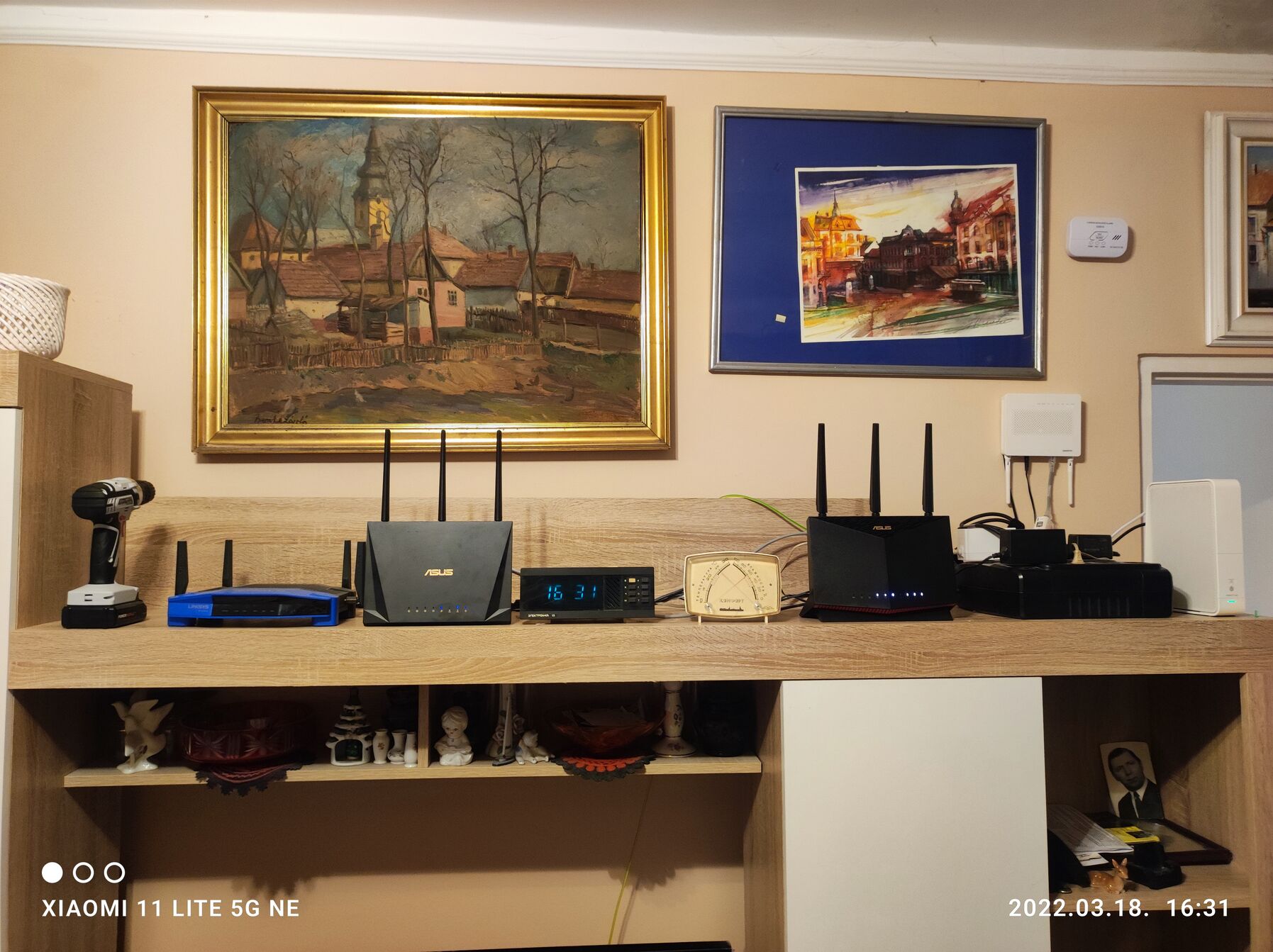

Laccoss #102482 üzenetére
Nos a Connect Box modem módban van, tehát ki van kapcsolva a 2.4 és az 5GHz-es Wifi is.
A CB-n lévő ASUS RT-AC65P-nél a 2.4 GHz-es WiFi ki van kapcsolva.
Az ONT WiFi-je ki van kapcsolva.
Az előző képen nem látszik, de van még egy Linksys WRT3200ACM router is a képen, az mérődobozként dolgozik és az ASUS RT-AX86S-en lóg -

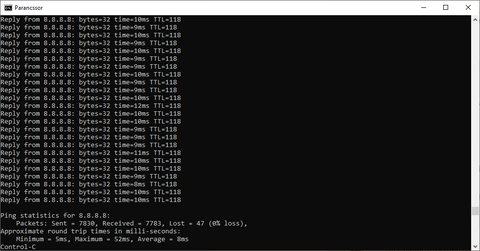

Szia. League of legendsezek rendszeresen 38-41ms a ping, heroes of the stormban sem megy 40 fölé, LoL-ban az NA szerón van 120-140ms körüli pingem és az bizony amerikában van és nem dobál ki.
Nem hiszem hogy akkora nagy pinget produkálna hogy ezért kidobja, illetve akkor ha 10-20 percig működik miért nem dobja ki az első pár percben már? Ez azt feltételezi hogy nagyon fluktuál a kapcsolat és megnő a ping 10-20perc után annyira hogy a server kidobja...mitől? Nem konstans az elérés? Mondjuk nem kicsit lenne röhejes ha a digivel csak a magyar oldalakat lehetne normálisan látogatni a csúcstechnikás optikai hálózatán át. Pont.
