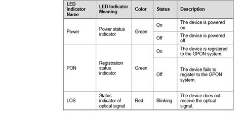

Tegnap éjfél körül elment a net, a Fiberhome ONT-n folyamatosan villogott ez a led. Ez a PON meg LOS mit takar?

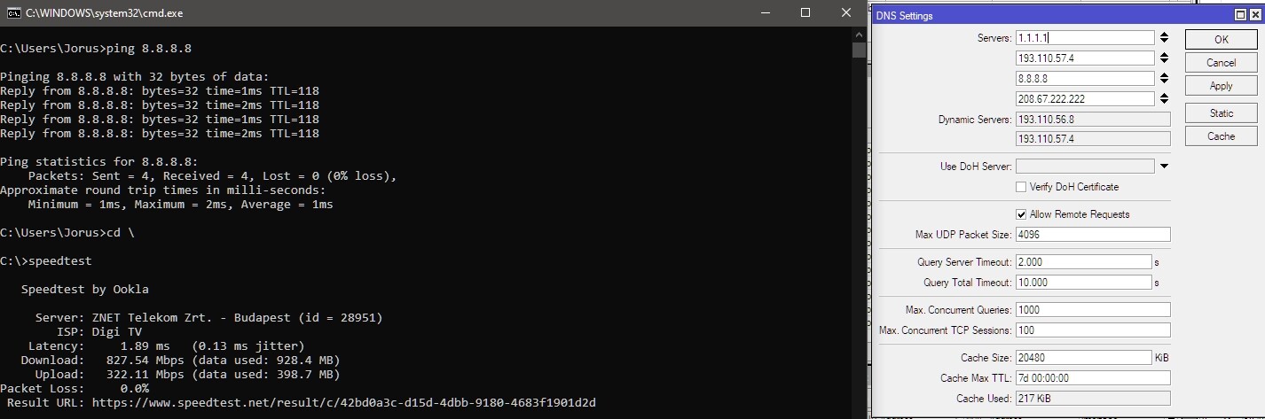

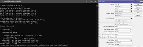

viktorhu
4Grider #92440 üzenetére
Én beraktam harmadiknak a digi elsődleges dns-ét tegnap este. Ha így megdöglik a digi kifelé, akkor legalább a saját dns-ét biztosan elérje, ha meg a digi dns döglik meg, akkor ott a google.
Viszont még mindig nem értem ezt a "wifin működik, kábelen nem" dolgot, ez most igazi rejtvény. Emiatt fel sem merült bennem a központi hiba gondolata, a saját routeremre gyanakodtam, erre itt csomóan mások is...

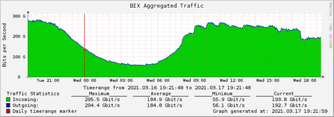

Nálam most nincs probléma. Bár nem vagyok otthon, de tudok az otthoni webproxyn netezni, amit próbáltam oldalakat minden bejött, és SSH-n belépve a routerbe tudom a 8.8.8.8-at is pingelni.
És a BIX statisztikán sem látszik semmi olyan mint tegnap.
