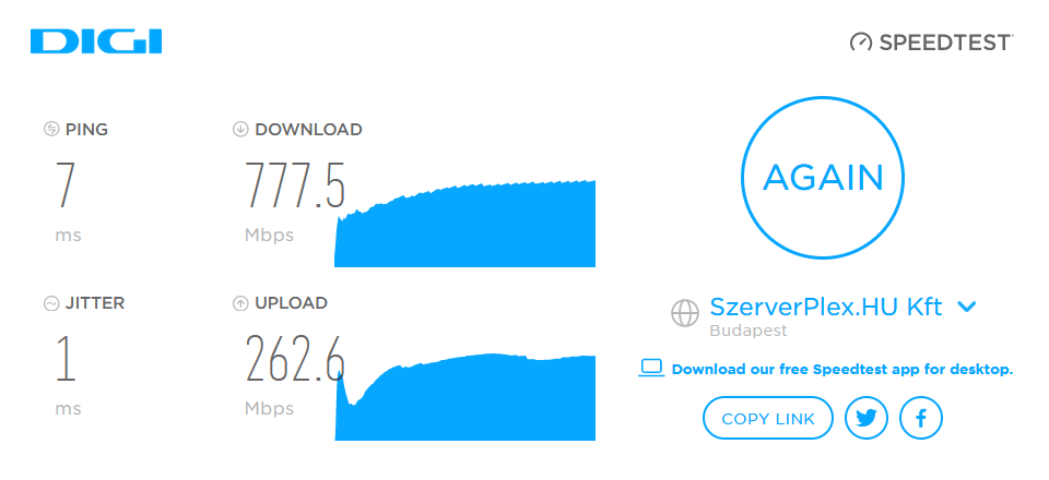

Nem akarok ellenkezni a többiekkel, de... Szóval az a 304/322Mbps eléggé furán néz ki.
Amire a többiek utalnak, hogy az átkötés után általában a 100-as net szokott maradni másnap reggelig: 98Mbps körül szokott maradni a sávszéll.
A feltöltésed már most az 1000/300-as csomagot indikálja... Ha bemész a Digi-s fiókodba, mit mutat előfizetésként?

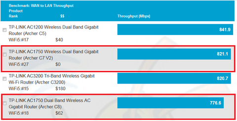

Ráadásul ezt úgy, hogy a TP-Link Archer C7 V4 routeremen DD-WRT fut, amin nincs hardveres NAT. Viszont Shortcut Forwarding Engine (SFE) be van kapcsolva rajta. Ahogy olvastam, az SFE bekapcsolása viszont a QOS-t kikapcsolja a routeren. Ebben nem vagyok biztos.
Érdemes még esetleg valamit hekkelni rajta?
