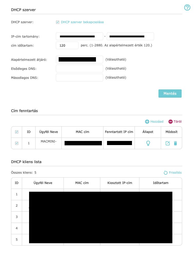

Amióta kivettem magam a NAT-ból egyszer fordult elő velem ilyen.
Egy rövid áramszünet után történt. (volt vagy 20-25 is, 1 okozott port nyitási hibát)Megoldás:
Újraindítottam a routeremet.Azóta volt még 5-6 áramszünet is, ami szintén nem okozott problémát

Intruder2k5
#93479
Amit még csináltam, hogy a tűzfalnál kitöröltem a qbitet és utána megint hozzáadtam. Lehet ez volt... De nem értem az áramtalanítás és az e közötti összefüggést.

Intruder2k5
#93477
Nagyön köszönöm! Közben restartoltam a minit és megjavult.
Akkor így már ha áramtalanítom ismét a digit modemet és a saját routeremet, akkor nem lesz ilyen gond?

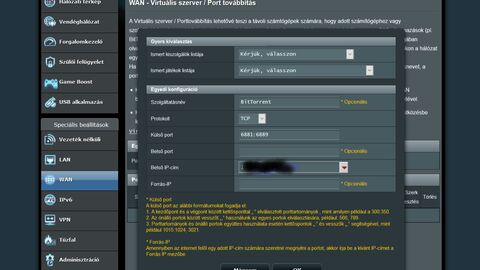

Szerintem "vakon" próbálod a portokat beírni. Nekem is rettenetesen soká tartott míg hellyel-közzel megértettem az egészet.
Ezt megnézném, itt talán jobban át látható a port átírányítások és tesztelések:
(Mutatja, hogy kivülről melyik van nyitva, na ezeket kell a routerrel kivülről más porttal elérni. Például az FTP portot ami a 21-es port, azt kivülről a routernél más portot adva, de majd a router már "befelé" a 21-es portot eléri a NAS-t, vagy a géped.)https://www.yougetsignal.com/tools/open-ports/

Demokatona
#93454
Próbáld ki a külső, belső legyen ugyanaz 50000 fölött.

Demokatona
#93451
Így nézzen ki, a port nálam 50000 fölött van.

Lackooo84
Demokatona
#93451
A belső IP címet minek takartad ki? Az kb. mindenkinek ugyanaz...
De a külső IP-ddel sem mennek sokra...
