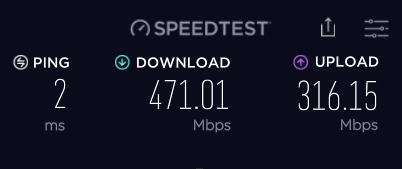

satmen
Megvannak az új cuccok (RT-AC65P ; TP-Link 300)
A hétvégén még csak az adaptert tudtam kipróbálni. Mivel az átkötésig 100-as netem volt, (ami valóságban 50 körüli) elég drabális változást mértem. A DIGI oldalán lévő speedteszt-el:
330Mbps körüli le és 230 feltöltést... -

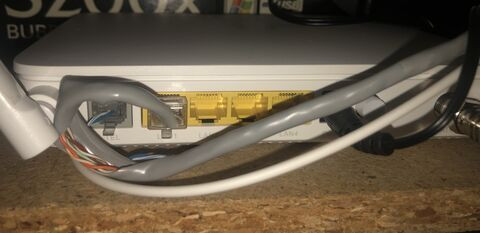

MadMancs
MasterMark #95768 üzenetére
Előtte valószínűleg 100/100 volt, aminél még ha nem is esztétikus de legalább működik. Viszont tudnia kellett hogy gigabit így nem fog menni. Szóval akárhogy nézzük, a "technikus" volt trehány.
MadMancs
MasterMark #95764 üzenetére
Azért kötötte így mert trehány szakbarbár volt. Szerelőnek tudnia kellett hogy -1 érpárral nem lesz gigabites link. Vagy kellett volna 1 sima telefon kábelt vinni telóhoz, vagy azt mondani hogy sorry ez azbuser dolga, akkor legalább net oké lett volna, de nem így szétgányolni.

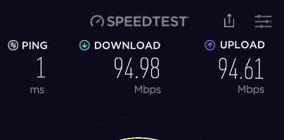

hiéna
Nemrég bekötötték nálam a digi 1000.es netet,de csak 100Mbps a maximális letöltési sebesség.A hibabejelentésről a sebességteszt képrnyőkép beküldése után ezt a választ adták:
Tisztelt Ügyfelünk!
A kihelyezett eszközünk jelenleg elérhető, annak egyes portja gigabites, viszont jelenleg nem látszik lan porton csatlakoztatott eszköz.
A mért értékek alapján a problémát egy szűk keresztmetszet okozhatja, vagyis egy eszköz, vagy kábel.
Kérjük, ellenőrizze, hogy a kihelyezett eszközünk és az Ön eszköze között a kábel képes-e a gigabitet kiszolgálni (a CaT5 feliratú kábel csak a 100Mbitet tudja átengedni, CaT5e vagy CaT6-os kábelre van szüksége a gigabites sebesség kihasználására), valamint ellenőrizze számítógépe hálózati kártyáját, routerét (ha használ), hogy az is gigabites-e.CaT5e -s kábel megy a routertől a gépig,gigabájtos hálókártya van gépben.
A gép konfigurációja:
CPU típusa QuadCore AMD A8-7650K, 3825 MHz (38 x 101)
Fizikai memória
Összes 7108 MB
Használt 4117 MB
meghajtó - KINGSTON SA400S37120G SSD
Windows 10 op.rendszer
Gigabites router (Digi álltal biztositott)Mit tehetek hogy normális le és feltöltési sebesség legyen a gépemen.
Köszönöm ha valaki tud segiteni -
