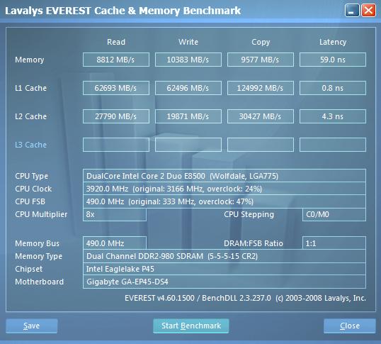

sosmocsok
Üdv mindenkinek. Nemrég cseréltem le a memóimat, elötte 2*1Gb Kingmax Pc6400-as ramok voltak. Akármilyen feszt emeltem, vagy lazítottam az időzítéseket, nálam valahogy 860Mhz fölé nem akartak menni. Aztán gondolkodtam, mire cseréljem, mivel annyian szidják a Geil-eket, már csak perverzióból is rendeltem 2*2Gb Geil Value-t
Hát nem egy tuning bajnok ez se, mostmár belátom, de legalább a Kingmaxhoz képest előrelépés. Giga Ep45-Ds4 lapban, E8500-zal ennyit bírnak nálam, hogy orthos nem hibázik fél órán belül,
980-on stabilak 24h-ban (2,1V), 1044Mhz-nél bebootol a rendszer, de pár perc múlva kék fagyi
Ja, nincs kedvem őket rongyá feszelni

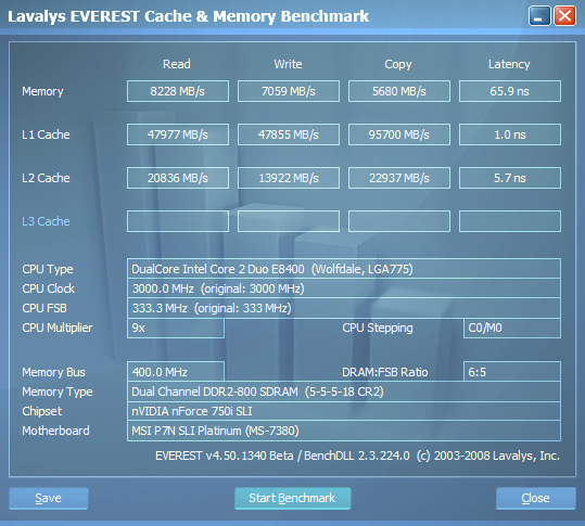

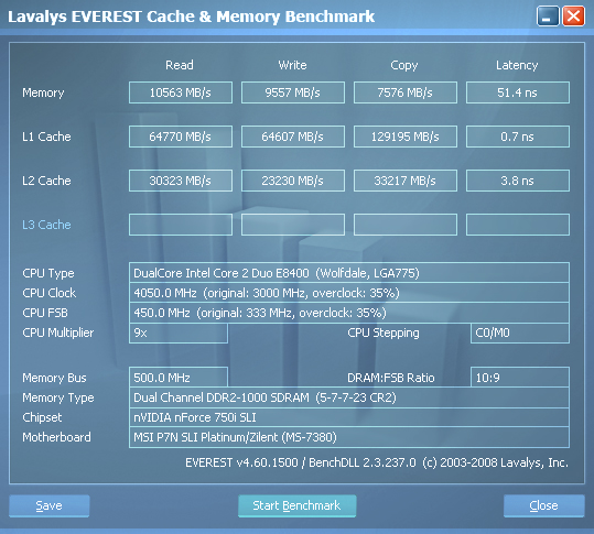

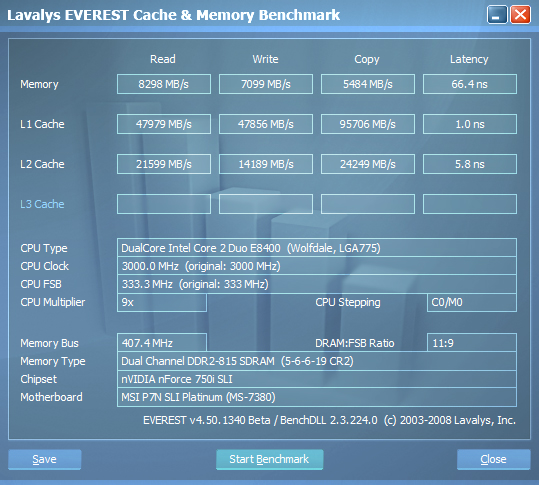

Tengo
Látom az én kis magán tesztem nem nagyon mozgat meg senkit.
Mind1 húzom tovább.Max leég.
Passape
Igen, néztem is hogy ez mitől "visszaesés"
Jorus, tőled meg köv hét szerdán szeretnék kérni egy kicsi segítséget, akkor lesz kész az új rendszer és kb. annyit értek a tuninghoz, mint Tango kartárs az első hozzászólásakor.
Addig még átolvasom, én is a másik topicot. Nem tudom kapható vagy-e ilyenekre, de a remény örök
Tengo
Nekifogtam!
(Úgytűnik az MSI beletett 1 automata memoria kezelőt,mert csak a MHz értéket kell megadnom és az időztést beállítja magának)
Az alap 800MHz től haladtam 5 lépésben a 909MHz-ig
Eredmények::::
1--Tuning előtt[link]
2--Egy kevés emelés után[link]
3--833MHz-es emeléssel[link]
4--857MHzes emeléssel[link]
5--909mhz gyenge visszaesés a 4eshez_kepest(1 kicsit elszáltam kiakartam már próbálni 900 felett
)[link]Érdekes módon az utolsó legmagasabb órajelen belassult a Ram és a Cpu is.
Hőtöblet nem keletkezett nem tom h ez mit jelent de szerintem jó,áramerősséget sem kellett növelni,továbbra is 1.9V.
Építő jellegű hozzászólásokat kérnék h mit jelentenek ezek az adatok/értékek.
Köszike. -

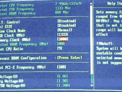

Tengo
Mászkáltam biosban találtam 1 érdekes dolgot:
[link]a 2db 1000es értéket én állítottambe.
Elején mind2 800 volt.
Az lehet esetleg a ram órajele?
Azt húznom kéne felfele?
Tengo
Most elvileg 800MHz-en megy (nem biztos)
1000MHz-et akarnék kicsiholni.plz help me!
időzítést és feszt ha vki plz.
1 iet is csináltam--- -
Tengo
@ 400 MHz 5-5-5-18 (CL-RCD-RP-RAS) / 23-51-3-6-3-3 (RC-RFC-RRD-WR-WTR-RTP)
ezt írta everest.
Mit tok állítani h nagyobb MHz-et menjen? -
