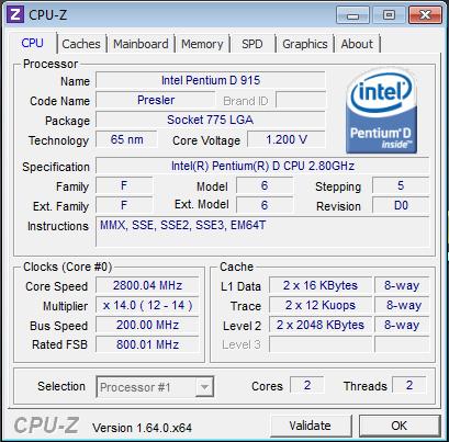

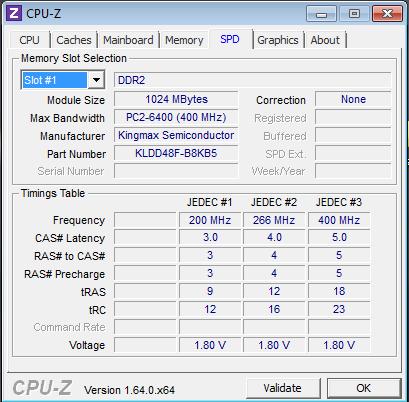

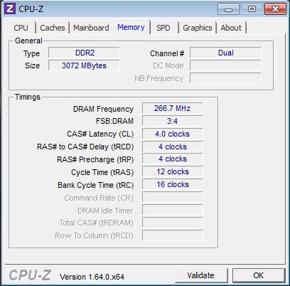

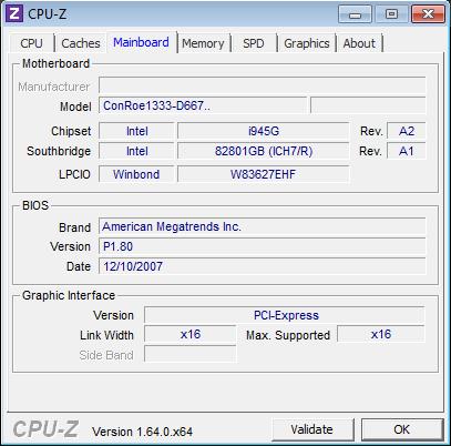

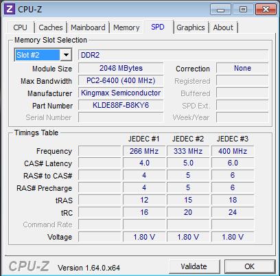

Benne van most a 3 Gb csináltam egy tesztet nagy nehezen találtam olyan Everest-et de nem irta hanyas a ram ismeretlen volt neki a cuccos.....
Bár most közben a procit is kicseréltem egy 2 magosra, majd azzal is lövök egy tesztet de valami 1453 lett az írás vagy az olvasás.....szerintem elég ha szerzek neki a 2Gb mellé 1 Gb 800 as ramot és kész
