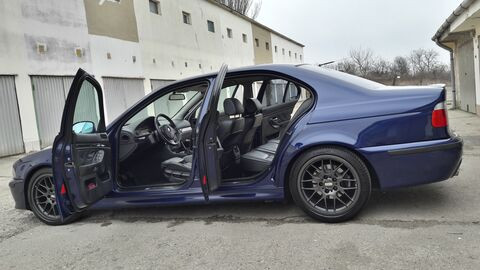

Gondoltam írok nektek egy kis beszámolót az E39 -emről:
Lassan 3 éve, hogy megvettem (2016.04.09) 2001, 530DA, viszonylag sok extrával szerelt E39emet.(ezt úgy értsétek, hogy az átlaghoz képest tényleg sok, de messze nem full: GX53865 )
315ezer volt az órában mikor megvételkor, aztán a fene se tudja, hogy valós, avagy kamu
3 év alatt ~125ezer km, tehát most 440e van benne. Mondjuk ~70% ban pályán használtam az autót, a maradék 30 meg vegyes, de lekopogom, alig volt vele probléma.
A pár konkrét hiba a 3 év alatt:
1, 1x az önindító összefosta magát, összetörtek a fogaskerekek
2, vízcső elrepedt, spriccolt a víz a motortérben
3, a motorhoz menő nagy vízcső a csonknál elért, eltört
4, a nagy hűtőventillátor összezárt, és folyamatosan úgy forgott ahogy a motor fordulata
5, önindító bendix
és konkrétan ennyi, meglepő, de más egyéb baja még nem volt az autónak
Ja, meg a lámpát egyszer felújítottam saját kezűleg
Na meg ezeken kívül már az összes futómű elem, az összes fék, és egy raklap gumi ami elment rá, de hát ezek kopó alkatrészek ugyebár
Most a rozsdával küzdök, de remélem a nyáron meg tudom csináltatni. Sajnos az egyik oldali küszöb kezdte meg a rohadást, valamint a csomagtér ajtó, valamint alatta... ugye szokásos pontok...
Azért írtam le, hogy ha esetleg valaki E39-et keres, és pont erre a varázsszóra keres rá a fórumba, akkor megtaláljahátha érdekes lehet egy pár éves mostani tapasztalat.
Ja, és amúgy krvára szeretem, nagyon megvagyok vele elégedve !

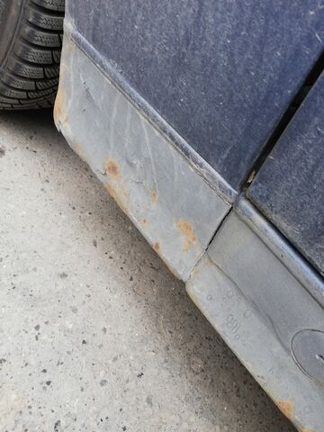

Nem vészes. Mennyi panel az összessen? Küszöb, hátsó rész, ajtó stb.
Egy nagyon jó ismerősöm kb. 70eu / panel + polírozás 50-100eu, de ezt ott helyben mindent megmond mert individuális. Gyönyörűen megcsinálná neked!(#46735) Gsx-rr: Az attól függ milyen kocsi és milyen festék + panelok száma és ki mennyiért csinálja.

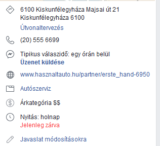

PeterD_81
Valakinek van tapasztalata a kiskunfélegyházi VanAutó kereskedéssel, illetve az Erste Hand kereskedéssel? (Pár hozzászólással korábban már ajánlotta egy topiktárs az Ersta Hand Garage-t mint megbízható BMW márkaszervizet). Úgy nézem ugyan azokat a kocsikat árulják a használtauto.hu-n.
Közel lennének és kifejezetten BMW-re szakosodtak.... Lehet, hogy tőlük vennék autót.
Privátot is küldhettek. Előre is köszönöm, aki megosztja a tapasztalatait.Üdv

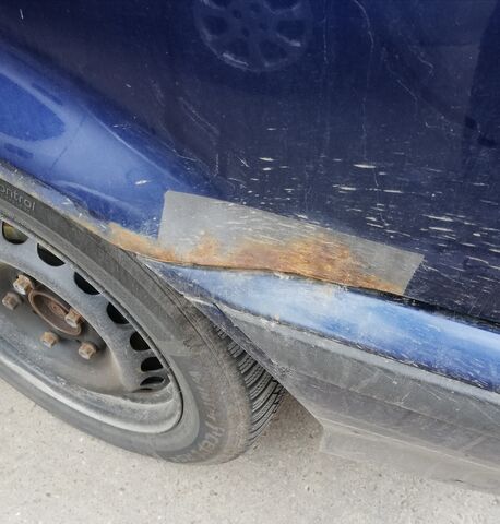

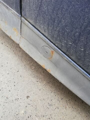

chess001

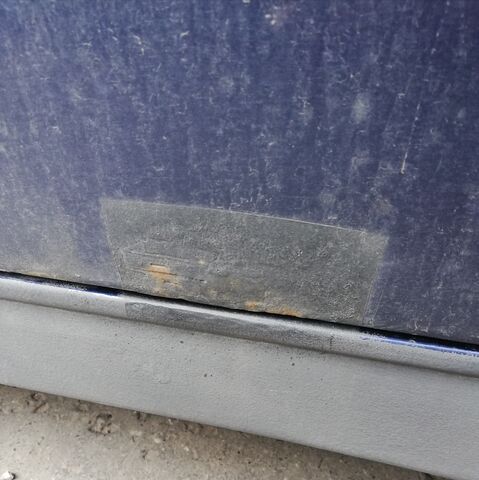

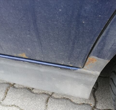

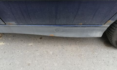

kissusuly #46739 üzenetére
Első-hátsó sárvédő, küszöbök, ajtók, plusz a difitartó is szinte biztos, hogy javításra szorul. Az enyém közel nem látszott ennyire rozsdásnak, de mindent ki kellett dobni. A fényezés elemenként 25e+, a lakatos munka meg a cseredarabok és van egy erősen leharcolt 318i-d, amiért semmit nem adnak kb...
kissusuly
csendes újonc
molnarpeter #46740 üzenetére
Koszi a segitseget!
nem celom az hogy legyen egy ilyen autom fullos allapotban ezt mentettem volna meg ha lehet mert hozzam nott de akkor lehet, hogy ebbol semmi nem lesz
+1, szerintem sem érdemes erre sokat költeni. Ami így néz ki kívül, milyen lehet belül, alul?
kissusuly
csendes újonc
KAMELOT #46734 üzenetére
Itt lennének a legnagyobb problémák. Vannak még kisebb karcok mivel havi 4-5 alkalommal van hogy nem garazsba all az auto es a nyestek rogton ugy gondoljak hogy akkor kene bulizni egyet rajta. A betoltonel az a nagy karc egy kuka volt. (Ezek a legnagyobb ellensegeim mar vagy 4x dontottem kukat de hala istennek csak egyszer lett nyoma) A motorhazteton az a ket hiba mar az elozo tulajnal kerult ra, nem tudom mi lehetett ami igy megmarta. A kuszob azert mas szin mert volt mar javitva es nem szinre fujtuk ujra, meg ahol lathato az ajtok aljan is javitottuk mar de folyamatosan elojon sajnos ujra es ujra. A kepeket latva kb mit saccolnatok mennyibe allna meg?
kissusuly
csendes újonc
