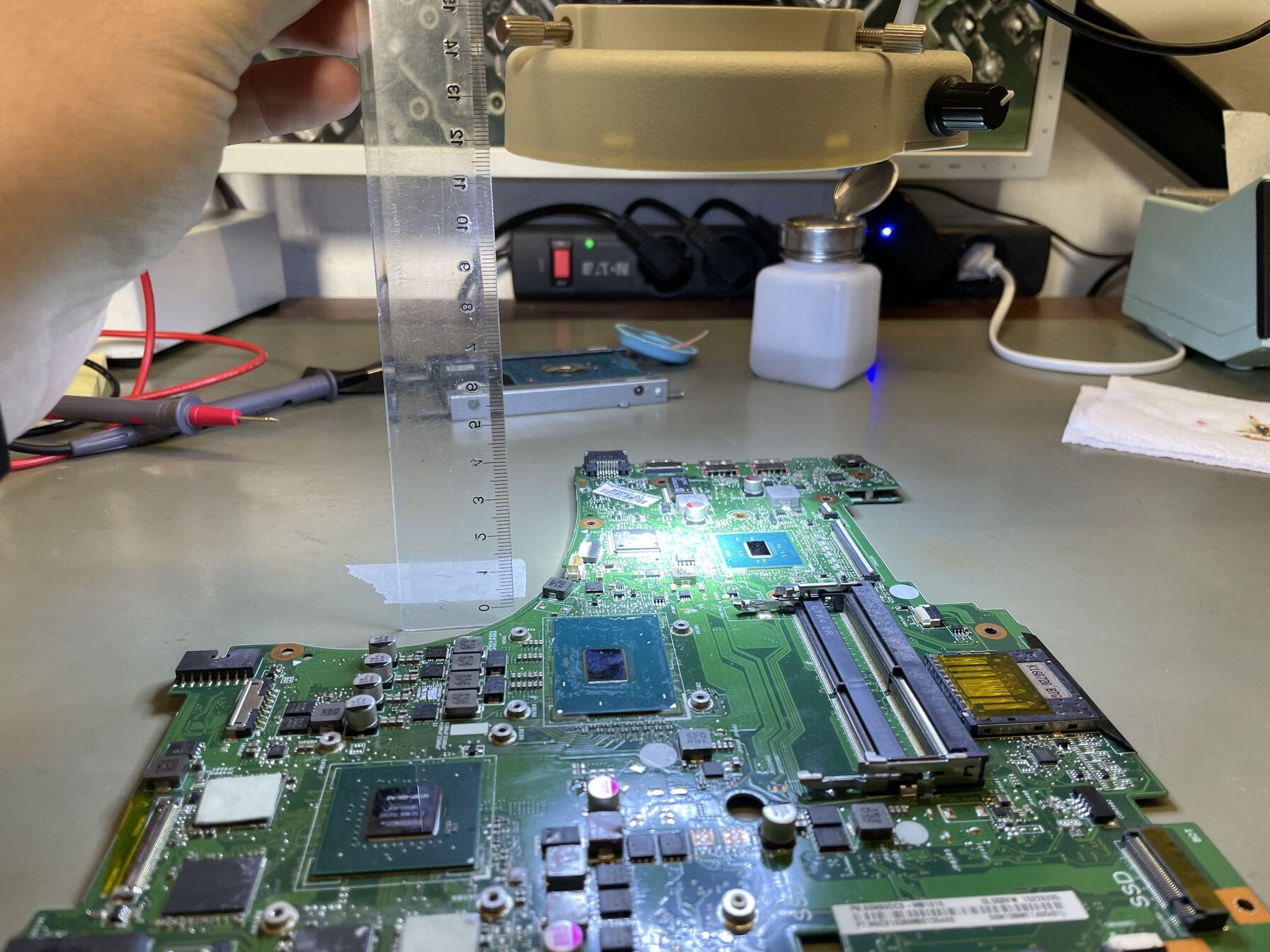

Egy kis segítségre lenne szükségem.
Adott egy páciens: ASUS GL553VD
Működés közben kikapcsolt, próbálták újraindítani de windows bootnál kikapcsol.
BIOS-ban barangolva órákig elmegy.
Processzor VRM tápkörben találtam egy SIC631 IC-t [link] ami a 29-es Vdrv lábán kijött a működtető füst. Kicseréltem, visszapótoltam a vezető fóliát, ugyan azt csinálja. Javított lábra megjön az 5V, tekercseket, Vin lábakat átmértem, minden jónak tűnik.
Programoztam rá egy új BIOS-t, lehúztam mindent az alaplapról, új memória, de semmi.
Van egy másik, ugyan ilyen alaplapom, ugyan ezzel a hibajelenséggel. Azt az ügyfél felküldte a gyári szervizbe, ott állítólag dVGA IC cseréltek rajta majd azzal visszaadták, hogy javíthatatlan. Annál a lapnál, leválaszottam a dVGa-t a tápkörről hátha, kicseréltem az összes SIC631-es ic hátha, de nem javult.
Processzora tippelek, de ezeken mindig elvérzek....
Valaki találkozott ezzel a hibával, vagy van tippje?! -

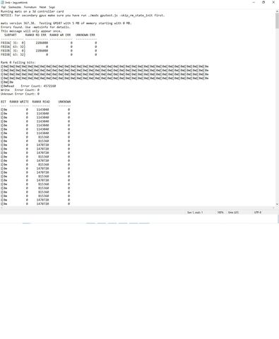

KonzolKartel #18370 üzenetére
Köszönöm a segítséget, az eladó szerint (ebay seeic) tökéletes a gpu, szerinte driver hiba, mert más nem lehet

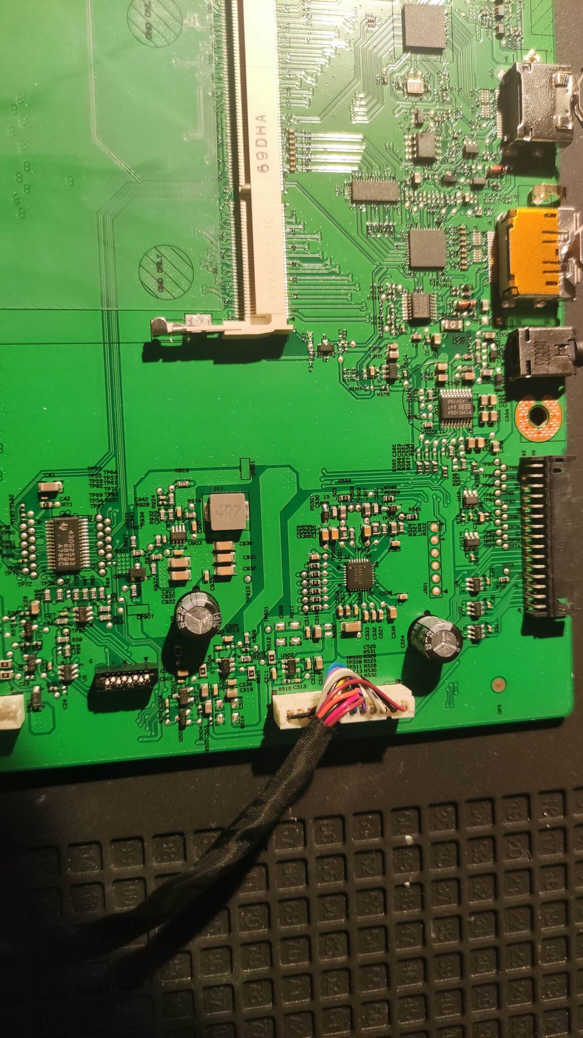

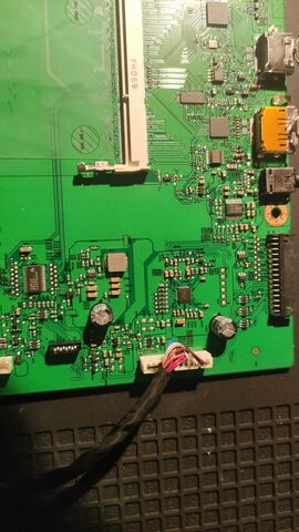

Közben megjött a monitorhoz a controller, úgy fest nem akar működni. Lecseréltem, de csak színeket váltogat, gyakorlatilag semmire nem reagál, még a kikapcsoló gombra sem.

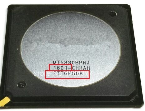

Urak, rendeltem egy IC-t, ami szemmel láthatóan nem új, de fel van golyózva. Szerintetek ilyenkor ólommentessel csinálták, vagy újra kéne golyózni? Sajnos csak univerzális stencilem van, amivel szívás lenne + azt sem tudom mekkora golyó kellene rá.

Akkor cseréld, de mondok jobbat- golyózd újra, az eredmény ugyanaz lesz, mint a másik chippel...Ja, és garanciát helyedben nem adnék rá...Mert én se adok, ha körömszakadtáig ragaszkodnak a GPU- hoz...

Amit leírtál az teljesen jogos, bár szerintem aki egy ideje ezzel foglalkozik teljesen tisztában van az általad leírtakkal. Nem, hogy 2011-es IC-t nem lehet venni, 2021-est sem. Azzal nem lenne gond, amúgy hogy 2011-ben gyártották. A probléma az, hogy nyilván ezek is innen onnan lekapkodott ic-k(ahogy Te is mondtad), amikről sz*rt sem tudunk. Simán lehet, h csak azért "működnek", mert miközben felrakod kap egy reflowt.
Jelen esetben az ügyfél ragaszkodik az AMD gpuhoz. Természetesen én sem értek vele egyet, de Ő ezt szeretné. Kész, ez van. Kicserélem, boldogság, amikor meg beszarik hát beszart. Akkor addig tartott a boldogság.

9 évet igen, de ha újra belekerül egy 2011- es chip, akkor szerinted mennyit fog bírni ? Már nem gyártják a chipet, az okos kínaiak meg innen- onnan bontogatják, és címkézik át, mintha új lenne...Fan kontroller? Van a MacsFan, szart se ér, nem a pörgés határozza meg az élettartamát...Nyújtani lehet, mint a tésztát, de megjósolhatatlan az élettartam. Nyugodtan mondhatjuk, tönkremegy elöbb- utóbb!
Én már csak a korrektség jegyében úgy vállalom, illetve mentem meg ezeket a maceket, hogy az ügyfél lemond az AMD gpu- ról, cserébe örök lesz a gép, mint a nyomorúság... -

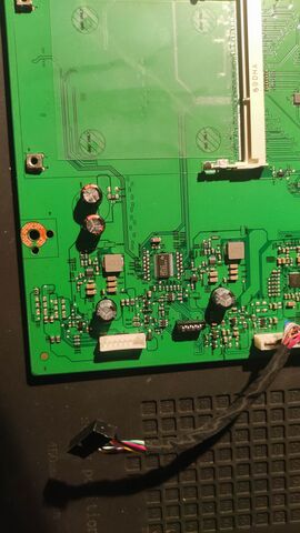

Sziasztok, nem tudom mennyire optimális hely a kérdésemnek, de a jó öreg monitoromat kis híján hazavágtam. Történt ugyanis, hogy le akartam kapcsolni az elosztót amibe dugva van, de véletlen vissza is kapcsoltam. Azóta, ha elmentem rajta a beállításokat, áramtalanításig megtartja, de ha valami miatt elmegy a betáplálás, akkor elfelejt mindent, gyakorlatilag factory módba kapcsol és mindent nulláz. Lefotóztam a boardot, de nem tudom melyik eeprom vagy esetleg emmc tárolhatja a beállításokat. Szerintetek?

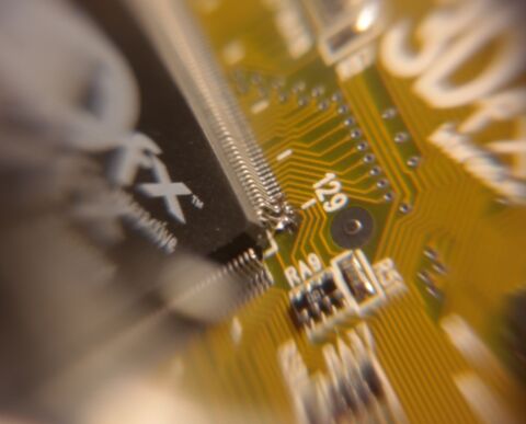

Elnézést ha off.
Tudtok Budapesten valakit, aki egy Voodoo2 grafkártyán lévő framebuffer chipet le tudná kapni, kiegyengetni a görbült, és forrasztás által elengedett lábait (2db az egyik sarkán, rámelegítve pákával, de sikertelenül, én vagyok a bűnös) és vissza tudná olvasztani a pcb-re?Tekintve hogy 20-25 ropi körül vannak már ezek a vackok, ha ennél olcsóbban meg lehet úszni, teszem azt 10 alatt, azt ráköltöm simán.

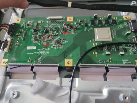

rendeltem már egy bontott T-Cont bagóért. Ezzel még kísérletezek attól függetlenül, azért is, mert jó lenne tudni, hogy nem a táp csapta ki. Minap éjszaka hideg volt kb 15 fok, rá volt nyitva az ablak és reggel ilyen 13.5V/25.8V-okat mértem a 12/24V oldalakon. Ekkora differencia még beleférhet?
Reggie0
Formaster #18312 üzenetére
Kisutni ugy lehet, hogy rovidre zarod a pufferkondikat. A fetet pedig ugy, hogy a gate-t a source-ra zarod.
Mondjuk, ha csak egy multimetered van, akkor ne probald otthon megjavitani, celszeru minimum egy RLC merovel es szkoppal rendelkezni ehhez.
A multimeter egy adott ellenallass alatt sipol. Ha nagy a tekercs induktivitasa, akkor jellemzoen nagyobb a belso ellenallasa is a nagyobb menetszam miatt. Tehat termeszetes, hogy vannak olyan tekercsek amire sipolni fog es van olyan amire nem. Plusz meg attol is fugg, hogy mi a kapcsolas mogotte. Tehat az, hogy sipol, meg semmit sem jelent. Ha <1mOhm-al mutat rovidzarlatot, akkor valoszinu, hogy problemaja van, de meg ez sem jelent semmit(azert letezik induktivitas 1mOhm belso ellenallas alatt is), illetve a merovezetek ellenallasa is benne van, es ebben a tartomanyban mar nem tul jok ezek a kis kezi multimeterek. En erre peldaul Tektronix DMM6500-at hasznalok, nem veletlen.
Szerintem vidd el olyan szervizbe, ahol van felszereles, mert igy nagyobb az eselye, hogy agyonvagod, minthogy megjavitanad a vegen.
Formaster #18310 üzenetére
A tekercs az induktivitásától függően mindig zárlatot fog mutatni a műszeren. Általában pár Ohmosak és azt "kisípolja" a multiméter. A kondenzátorra jellemző, hogy nagyon nem szabad zárlatosnak lennie!
A fet-nél meg az lehet, hogy kapcsolva maradt mert túl hamar mértél a működés után (hányszor szívatott meg az elején ilyesni) , vagy a gate-jén van valami kondi ami még adja neki a szuflát és "behúzva maradt a relé"A tuti az lenne, ha levennéd, kisütnéd és úgy mérnéd meg.

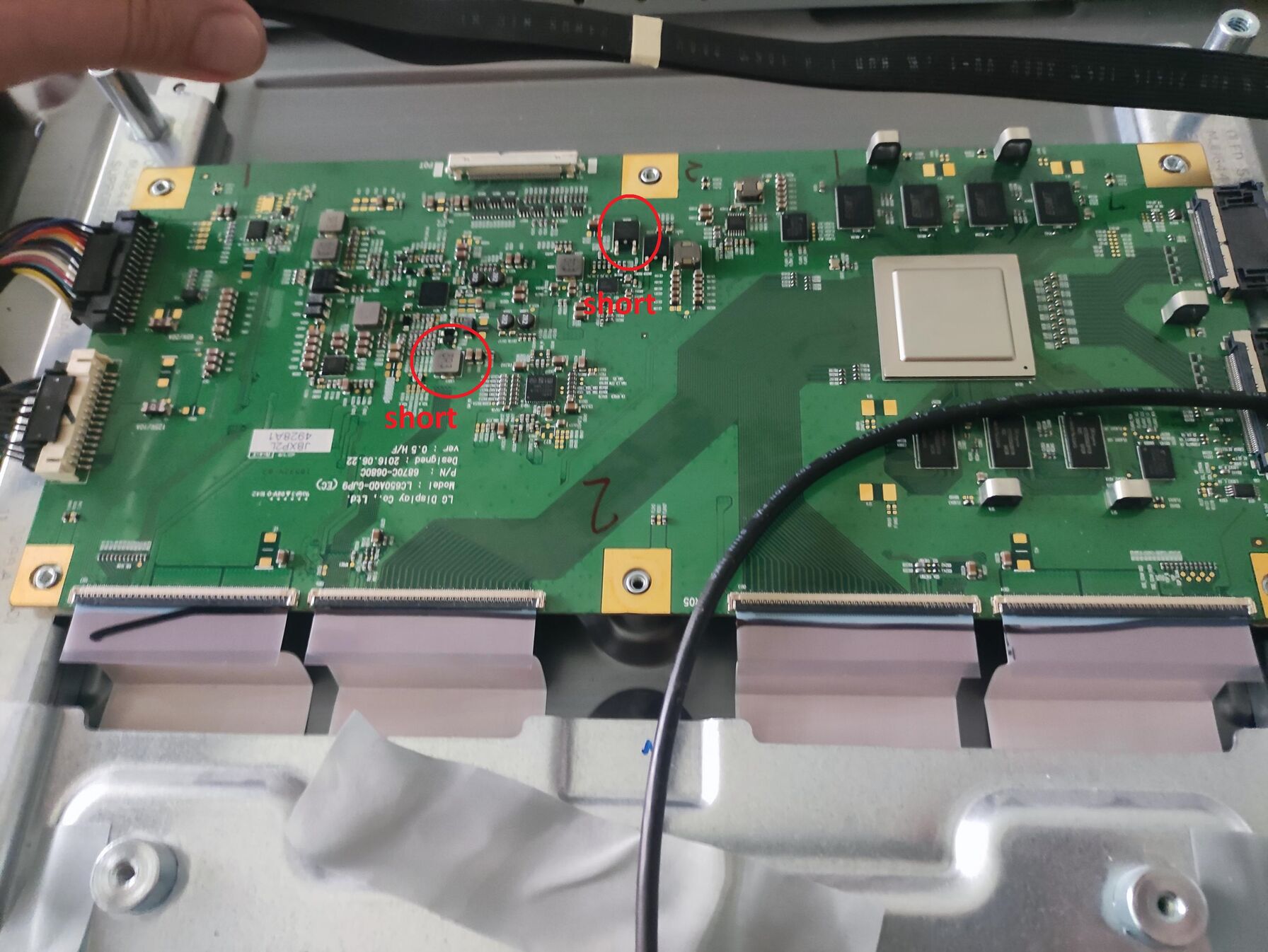

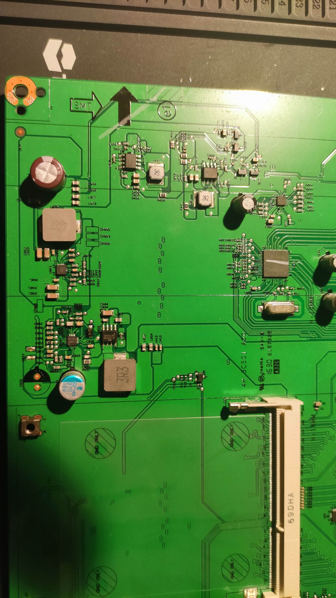

Formaster
KillHates,Reggie0, köszönöm a felvilágosítást

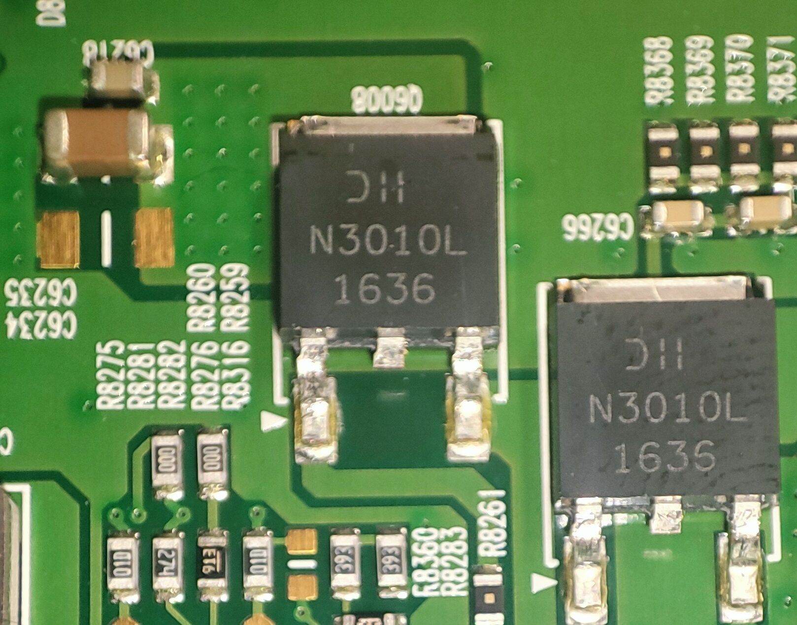

közben átnéztem a panelt és lehet, hogy rossz úton járok. Egy oled tv-ről van szó ami nem kapcsolt be, majd a t-con-t a vezérlővel összekötő szalagkábeleket lehúzva tesztelgettem, ezalatt az idő alatt heatshield nélkül rotyogott az IC. Utána összeraktam bekapcsolt, de kb fél óra múlva el is ment a kép, hang maradt, gondoltam bga. Jelenleg bekapcsol, nem is kapcsol ki, de kép nincs.
De azóta a T-con boardon találtam egy coilt és egy mosfetet ami zárlatos, viszont a coilra úgy tudom nem jellemző a zárlat. Önmagában okozhatja vajon a mosfet a problémát, vagy kezdjem el egyesével tesztelgetni az ellenállásokat is? (Illetve rendelnék egy ilyen mosfetet, de nem tudom milyen specifikációkkal keressem) Nem reveláns a kérdés ebben a topikban, de talán valaki tud mondani valamit egy lelkes amatőrnek.
