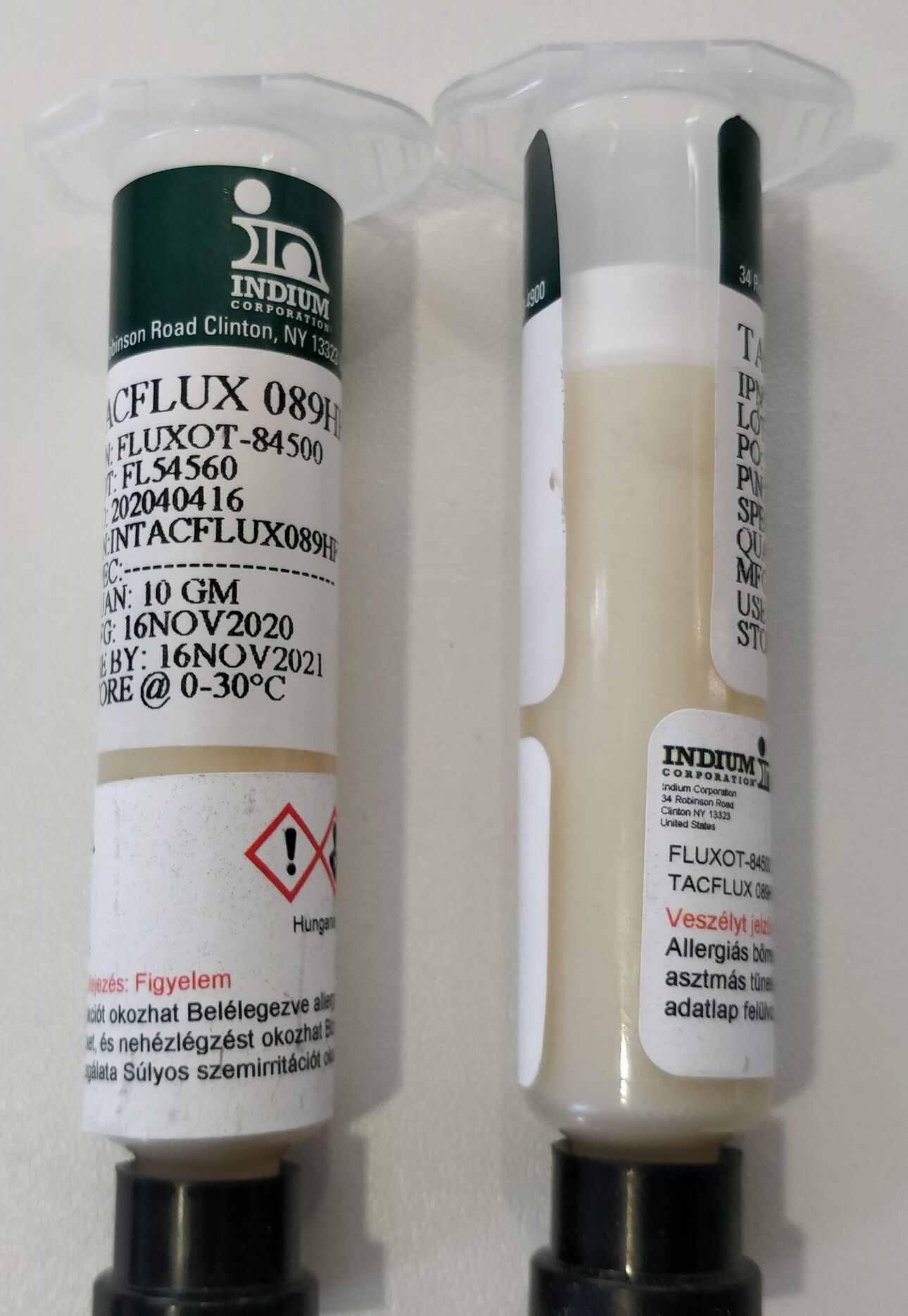

Hujikolp
válasz KonzolKartel #18139 üzenetére
Próbáld ki az Indium TACFlux 089HF-et. Az autóipar is használja, nekem bevált BGA-hoz és kézihez is
