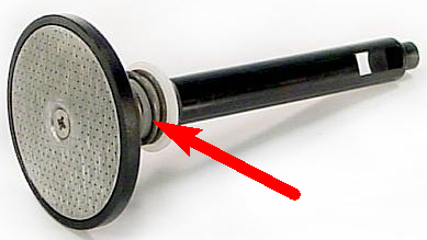

nekem bevált delonghi-hoz. De takarítsd le az összeset, amit bekentél a kenés előtt....beleértve a dugattyún lévő gumit is, amit nehezen lehet elérni....és nem kell agyonszilikonozni !az említett gumi környékét TILOS bekenni, mert csak a kávé beleragad !

Én ezt használom Magnifica S-hez. Havonta egyszer kell zsírozni a főzőegységet, benyomod a dugattyút és a henger falát vékonyan bekened. Utána told vissza végállásba és felesleget töröld le amit kinyomott. Ez mellett hetente egyszer én le is szoktam mosni folyó víz alatt. Utána érezhetően jobb kicsit a kávé minősége.
