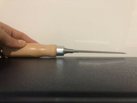

thomgrande
fengsuhi #59195 üzenetére
de akkor ezek szerint egyenesnek kellene lennie?
Erre szerintem nincs szabvány hogy mennyi eltérés megengedett a képzeletbeli szimetriatengelytől való eltérésre. A vésőnél az élesség, élszög, éltartás (anyagminőség) a lényeg. Ezzel nem kell foglalkozni.
Szerintem nem reklamáció alap. -

fengsuhi

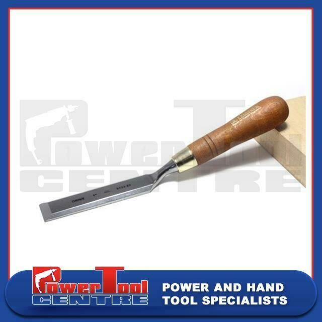

teljesen kezdő, amatőr barkácsolóként rendeltem 3 Narex vésőt, de nekem kicsit furcsák. A véső fém részének a hátulja, azaz a lapos oldala nem egyenesen fut a nyélből, hanem jól láthatóan lefelé tart.
Fotóztam, így egyértelműbb:
Ide még töltöttem fotókat: [link]
Hangsúlyozom, hogy nem értek, hozzá, de a fém rész aljának nem egyenesen kellene futnia?
Olyan, mintha rosszul rakták volna össze a nyelet és a fém részt. Ráadásul a 3 vésőnek háromféle állása van: egy teljesen vízszintes, egy kicsit konyul le, egy meg nagyon.
Szerintetek rendben van így vagy hibás?

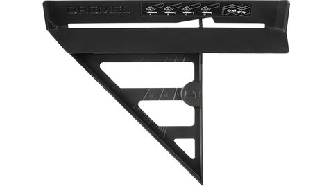

7. Dremel DSM20 vágási vonalvezető (DSM840)
Ez a tartozék a Dremel DSM20
a szerszámmal végzett vágási lehetőségeket
növeli meg.
Leszabás, minta után vágás, vagy egyenes,
ferde és 45 fokos vágás a falapokban

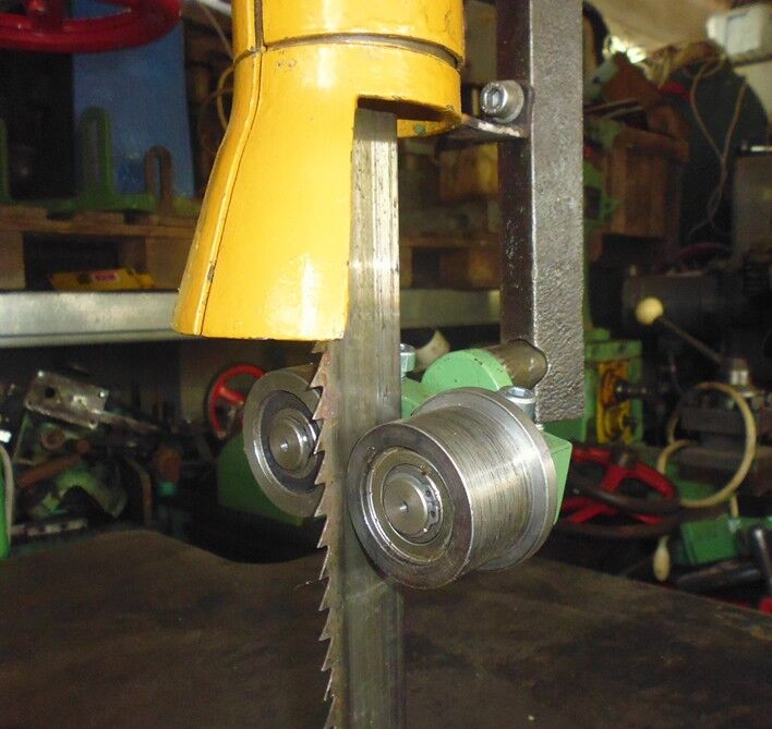

kavalkád
liszi70 #59168 üzenetére
beírtam a google keresőbe, hogy "szalagfűrész vezető", itt az első 2 találat, remélem ilyet kerestél:
https://www.agroinform.hu/aprohirdetes_adatlap/gep/erdeszeti-gepek/szalagfuresz-lapvezeto/h_6601625
https://www.emag.hu/szalagfuresz-lapvezeto-10-mm-szalag10/pd/D8DDB0BBM/
