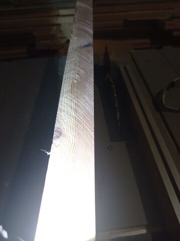

satibi
Köszönöm mindenkinek, aki próbál segíteni.
Tegnap megpróbáltam szétszedni, csavarokat meghúzni a tanácsok szerint. Amit tudtam ráhúztam, de szinte az összes jó volt gyárilag is. Viszont így hogy próbálgattam elfektetve, iszonyatosan nyeklik-nyaklik az asztalhoz képest az egész. Plusz van egy elég komoly holtjátéka függőlegesen. Itt van két videó, mindkettőben a motornál fogva mozgatom:
https://youtube.com/shorts/-C3SBQtP1H0?feature=share
https://youtube.com/shorts/jIbyPROFRZY?feature=shareSzerintem megpróbálom megreklamálni, aztán meglátjuk mi lesz. Félek, kicsúsztam a gariból, de egy próbát megér.

satibi #59987 üzenetére
ha megfogom a lapot, kézi erővel(nem teljes erőből, csak úgy határozottan) tudom kb 2mm-t elnyomni, "billenteni" oldalra jobbra-balra
Nekem ugyanilyen van, Scheppach 100 WZ (workzone?). Sokat tuningoltam rajta mielőtt a használható kategóriába sorolhattam, de ennyire rossz még gyári állapotban se volt. Ha garis még, akkor a helyedben megpróbálnám kicseréltetni. Ha nem lehet, akkor én a régi javítós trükköt javaslom: vágjuk ketté a problémát és koncentráljunk az egyik felére. Én a helyedben kivenném a motor-hajtómű egységet, és külön megnézném. Befogod egy satuba vagy valahogy szilárdan rögzíted és akkor lehet feszegetni. A kihajtott tengelynek semmiféle mozgása nem lehet, kivéve a forgást. :-)) Ha itt lötyög valami akkor itt a baj, ha minden stabil akkor nézegetném a többit. Ha már kint van akkor érdemes az összes csapágyat cserélni gumi porvédősre. A kínai csapágyak minősége ebben a kategóriában kritikán aluli. A ház még a lábak felszerelése után is nyeklik, én egy vastag pozdorjalapra szereltem fel és alatta 4 kerék.

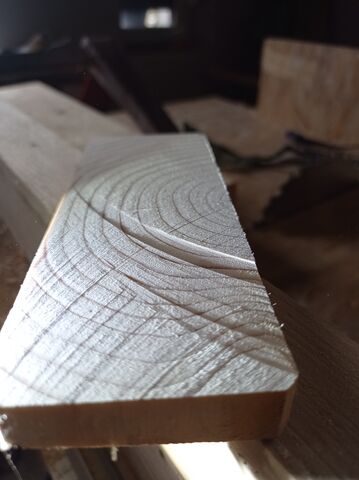

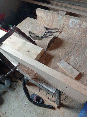

satibi

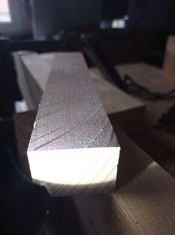

pacman_123 #59985 üzenetére
Köszi, megnézem amiket írtál csavarokat. Elvileg gyárilag gyalult anyagokból próbálkozok, de megnézem rajt még egyszer a síkokat. Amúgy igen, van egy gyalum, azzal próbálom korrigálni a fűrészhibákat.
Tavaly mikor megjött első lelkesedésemben csináltam egy "crosscut sled"-et hozzá(nem vagyok anglomán, de nem tudom mi a magyar neve. Ma reggel vágtam vele kettőt, egyiket kézzel odafogva, másikat szorítózva(igaz ezt keresztben a hosszvágó lappal), hát még rondábbak lettek.
Ez a kézi hosszvágás:Ez meg a leszorítózott keresztbevágás.
Ez a vágás van az előző képen.
Egyébként az normális,ha megfogom a lapot, kézi erővel(nem teljes erőből, csak úgy határozottan) tudom kb 2mm-t elnyomni, "billenteni" oldalra jobbra-balra Nem kotyog, van ellenállása, de simán elnyomható.
Köszönöm mindenkinek aki próbál segíteni. -

pacman_123
satibi #59970 üzenetére
Hűha, na ez kemény ... ez tuti beremegés miatt (is) van. Nem (csak) a lap libegése miatt.
Igen, ebből nehezen lesz (szépen ragasztott) vágódeszka ... max ha meggyalulod (régi posztjaid alapján van vmi kis kombigyalud - megvan még?)Figy, nézegettem Scheppach HS100 -as videókat.
https://www.youtube.com/results?search_query=scheppach+hs+100
Ettől vastagabb cumót is megnyúztak vele, gyári lappal, és azok sem voltak ilyen rondák, némelyik megmutatja a kamerának hogy milyen, szerintem teljesen válallható. Szóval a gépben bőven benne van az hogy normálisan lehessen vágni, de ettől amit mutattás sokkal szebben.
Lehet a tiédet kedden szerelték össze, másét csütörtökön, a keddi műszak buli után volt és nem húztak meg minden csavart .. sajna a barkácskat, annak az alsó szegmense lehet ilyen, nagy szórással a gyártási minőségben -> először közelíts innen.
Borítsd fel, nézz bele, ami csavar a felfüggesztéshez tartozik húzd meg kicsit (azért bele ne szaktísd, arra figyelj). Párhuzamvezetős vágásnál meg próbáld ki, hogy a jobb oldalához, a végén ütköztess neki egy odszorítózott fadarabot, hogy arra ne tudjon hajolni vágáskor, ha akarna se. És úgy is próbáld meg.
Illetve leírtam, de még 1x, nem tudom mennyire volt jól előkészítve a faanyagod: "tökéles" vágásképet csak "tökéletes" fadarabon lehet találni. Tehát az a felület ami az asztalon fekszik, egyenes-sík legyen, az a felület ami a stellernek ütközik, egyenes-sík legyen (és optimális esetben ez a két sík egymáshoz képest derékszögben van) . Ha libeg a fadarab álló helyzetben, akkor kicsit libegni fog tolás közben is -> ha a fene fenét eszik se lesz szép a vágáskép.

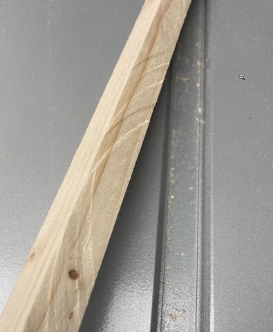

Ha van a fűrészasztalodban mélyedés sínnek, akkor oda fabrikálnék egy tolószánt (egyszerűen egy-két vékony lécből meg egy bútorlapból). Azon rögzítenék fixen valami anyagot (pl. stafni), amin teszteled a vágást. Előretolod a szánt, megnézed milyen a vágáskép. Ha szép, akkor a steller lesz a gond. Ha ugyanilyen csúnya, akkor a fűrészlap tengelye nem oké vagy esetleg az asztal lemeze nem tart semmit.
mdk01
Írásod alapján mindkét fűrészlappal ilyen íveket tesz a fába, tehát nagy valószínűséggel nem a lap a hibás.
Mivel tele a net videókkal gondolom ellested, hogyan kell egy lécet szabályosan elvágni, tehát nem valószínű, hogy te csinálsz rosszul valamit.
Valószínű a gép tengelye a hibás, de még az is lehet, hogy beremeg a gép és az lengeti meg a fűrészlapot.
Ami nekem van hasonló kategóriás dewalt 742 az nagyjából 50kg és öntvény a géptest, az asztallapja meg 3-4mm vastag . Egyedül nem egyszerű emelgetni. Lehet nem hiába csinálták ilyenre. -

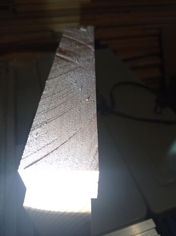

satibi
pacman_123 #59966 üzenetére
Szia! Köszönöm a kimerítő választ.
4cm bükk:
4cm borovi:
A végén az a nagyon csúnya valószínűleg az én hibám, de a többi szerintem nem.
Próbálok kölcsönkérni egy mérőt. A lap az új.
Amúgy Veszprém megye, Tapolca mellett lakom, úgyhogy nem a szomszéd.
Amúgy kicsit már tele a tudatom ezzel a fűrésszel, úgyhogy nekiállok gyűjteni egy normálisra, de addig is ezzel kell "főznöm"(anyagi helyzetem ismeretében 1/2-1 év).
Köszönöm, Tibi -

satibi
Sziasztok! Múltkor tárgyalt körfűrészemre rendeltem egy hosszvágó lapot. Most érzésre sokkal jobban, könnyedebben vág, de sajnos a vágáskép nem az igazi. Sajnos a linkelt távmérőm nincs, nem tudom érdemes-e venni az én szintemen. Próbáltam nézegetni mindenféle irányból, hogy hogyan fut a lap és arra jutottam ami szerintem a hiba, ha oldalról nekitámasztok a lapnak egy rugalmas acélt (tolómérő mélységmérőjét nyomtam neki), kb 3/4e a lapnak szépen végigfut mellette lazán súrolva és van egy rész ahol elkezdi húzni az acélt, tehát közelebb csalinkázik a lap. Erre mondják, hogy "üt" a fűrész? Mit lehet tenni ilyen esetben? Köszönöm.

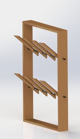

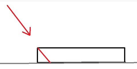

szinimini
pacman_123 #59945 üzenetére
Nem képnek lesz
Szemből látszik a 19mm. Megpróbálom az ötleted hátha sikerül majd úgy"okés, de a szöget egyesével kell rá vágnom."
Itt arra gondoltam, hogy a keret darabjait egyesével kell vágtam le, nem párban.
Uh ez is hiba volt. De még ezt a párban vágást is gyakorlni kell."Levágod hosszra derékszögben, majd külön rá a 45 fokot?? "
Elsőre szögbe levágtam a deszka végét, felmértem az X hosszt és levágtam szintén szögre.fogtunder
Fogasnak a kerete lesz . És a képen látható kötést akarom megcsinálni rajta.Minden lépésről teszek majd fel képeket, aztán majd csak kierül,h hol hibázok
Köszi nektek

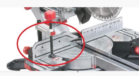

Baaraanz
Esetleg ebben tudna valaki tanácsot adni?
Köszi

pacman_123
szinimini #59943 üzenetére
"Amúgy 94x19 -es fenyőt vágok most."
Az jó combos keret, gondolom akkor nem képkeret lesz
Namost, a keret hogy lesz ebből? Szemből látszik a 19mm vagy a 94mm? Ha az előbbi, akkor még indokolt is lenne a döntve vágás, mert pont nem vágná át függőlegesen. Bár én ekkor is forgatva vágnám inkább, és befejezném kézi fűrésszel azt a pár mm-t.
Miért forgatva és nem döntve? Azért mert .. "így kell". Így viszel bele kevesebb hibát. Nemtom, passz, de tőled hallom először ezt a döntve vágős keretezést, ott ahol nem indokolt
Másképp modva: mutass egy videót ahol döntve vágják a 45 fokot, kerethez:
"miter saw picture frame"Videó: szívesen. Sztem jó alap a beállításhoz.

szinimini
pacman_123 #59939 üzenetére
óóó hát arra nem is gondoltam,hogy az asztal forgatnám el.
Válasz egyszerű,h miért. Miért ne végülis az 45° lesz gondoltam én.
Nem hittem volna,h nem jön össze egyszerű 45°
De miért nem jó ha a fejet döntöm meg? Vagy akkor azokat.
Nekem még a gyári lap van rajta,de elég durva ezekhez a "finom" munkákhoz. Folyamat kitépi a végét, Akkor még ezt is kellene venni...Az ütközőlapoknál erre gondolsz:?
Ahogy tudok teszek majd fel képeket.
Köszi a videót. Átnézem jobban ezt a fűrészt és próblom jobban beállítani.
Levágom egyenlő hosszúra a párokat. ( nálam most téglalap ) , az okés, de a szöget egyesével kell rá vágnom.

szinimini #59940 üzenetére
"A korongot döntöttem meg balra"
Na akkor meg is válaszoltad. Ne, ne .. nem győzöm elégszer mondani: NE!
De végülis Ön dönt: dönt vagy forgat, de hidd el, inkább forgass (ha nincs jó indokod a döntésre).
Plusz: ha a 45 fokod egyszer pontos is lesz (mert az lesz), akkor egy másik trükk: ha keret vastagsága engedi, a szemközti oldalakat hosszra egyszerre vágd (és jelöld is meg "A-B" vagy "1-2" vagy akármivel, melyeket vágtad egyszerre/párban, mondjuk ez a jelölés csak egyenlő oldalú kereteknél (négyzet) kell, téglalapnál egyértelmű mit vágsz párban) , használva a leszorítót. Ha mindet külön-külön vágod .. akár pár tizedmm eltérés a hosszukban is azt eredményezi, hogy a 45 fokok hiába pontosak, nem fognak egymáshoz "simulni". Nem úgy legalábbis, ahogy illeszkedhetnének.
"Felengeded a az ütközőt tartó csavarokat, odateszel egy rendes (!) és pontos (!) derékszöget a lap meg a vezető közé, csavarokat meghúz - nem bonyolult ez
Tessék, itt a kistesó beállítása, de kb ugyanez a KGS 254 M is:
https://www.youtube.com/watch?v=jML5g_nWsvw -

szinimini #59923 üzenetére
"Harmadik,h ezt tervezek venni még ,h normálisan betudjam állítani a gérvágót,m egyenlőre nem megy vele a vágás rendesen. Egy keretet akarok össze állítani vele, és a 45°-os illesztések, hát nem szépek...."
Valami itt nem kerek nekem ebben a történetben. Keretek, 45 fokos illesztés, döntésre reagáló (!) digi szögmérővel akarod a 45 fokot beállítani .. .akkor ezek szerint te a keret 45 fokos végét döntéssel vágod? Nem vízszintes forgatással? A fentiekből csak erre tudok következtetni. És ha így van, a kérdésem: miért?
Ha százszámra nem is, de pár tucat keretet már csináltam az biztos. Ráadásul ugyanolyan gérvágóm van mint neked, egy jó 72 fogas Pilana lappal. Pár példa: "ledes" keretek. Nagyon nagy hibát én sosem tapasztaltam illesztésnél, ha ránagyítasz a keretekre, a sarkaikra: te találsz?
De eszembe nem jutna döntéssel vágnia 45 fokot.
Igaz, 1x be kellett lőni rendesen a Metabot. Szóval ha döntve vágod a 45 fokot -> szerintem ne tedd - ha csak az a keret nem egy nagyon "mély" keret, amit függőlegesen nem tud átvágni a KGS 254. Felengeded a az ütközőt tartó csavarokat, odateszel egy rendes (!) és pontos (!) derékszöget a lap meg a vezető közé, csavarokat meghúz - nem bonyolult ez
Egy pár példaképet betehetnél arról, nálad mit jelent a nem pontos illesztés.

szinimini #59930 üzenetére
minden 45-ös vágást ugyanazon az oldalán csinálsz, vagy jobb-bal oldalon felváltva?
(az oldalt a fűrészkoronghoz képest értem)
hogy vágod a szöget, a gép alapját forgatod, vagy a korongot döntöd?
milyen szögmérőt használsz? ezeknek van egy tűrésük, ha ez pl. 0,3 fok akkor az 8 vágásnál már 2,4 fok összeadva. -
Met
