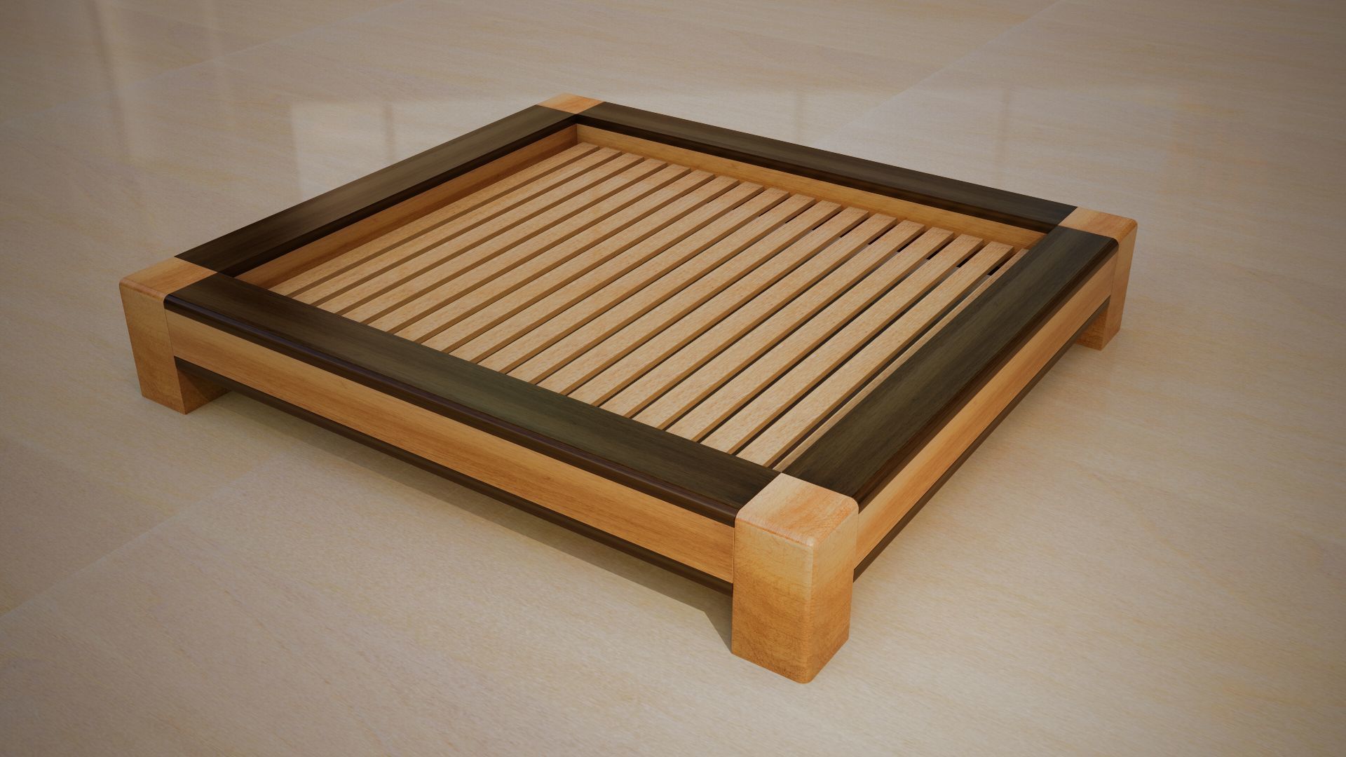

A képet úgy nézzétek, hogy én rajzoltam, rendereltem
Gondolom azért gondoljátok, hogy eleve fadoboz van a képen mert elvágva évgyűrűket kellene látni, pedig csak annyi, hogy 1 db erezet mintájú textúra van ráfeszítve a testre.
A terv egyébként az hogy veszek egy ilyen tömböt levágatom, méretre, kap 3 élére egy 2 centis lekerekítést, meg két oldára vések, fúrok, megfelelő illesztést a tartó lapoknak. (Össze lehet rakni persze lapokból is, csak talán az nagyobb meló és pontosabb munkát igényel.)
A test több része már lapokból lenne persze, itt a felső lapok kapnak még egy marást, meg pácolást. Utána lelakkoznám, majd felpolíroznám őket.
