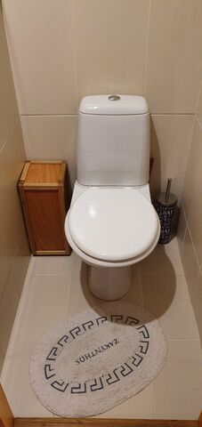

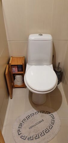

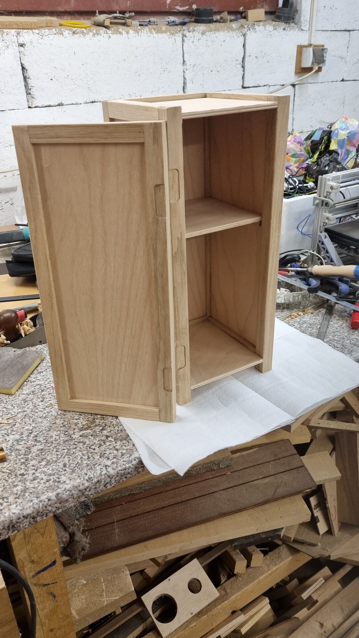

De!
Akartam is mutatni, mert bár nem egy Biedermeier, de kezd sok lenni már ez teknőworld-ös elmélkedés
Kolléganő kérte, toalettbe, kis tárolónak. Állítólag nem találni ilyen méretben, zárt, földi tárolót. Nagyon ki volt minden centizve, merthát .. panellakás wc-je, polcra nem sikerült rábeszélnem (neki földi tároló kellett, és kész!)Méretek: Külső méretek: 19x21x44 cm, belső hasznos: egyszer el kellett férni alul 2 tekercsnek, felül meg ilyenolyan női cuccoknak. Nettó 24 cm magas alul, 15 centi felül a polc. Anyaga: tölgyfa keret, bükk rétegelt betét. Besüllyeszett (szándékosan nem eltakart) neodym mágnes a "zár", egyszerű sárgaréz zsanér. Tegnap adtam oda neki, már küldött róla a célterületen is képeket, boldogság van!
Olajozás előtt/után,
Menetközben pár kép.
És a végső helyén:
(ja még annyi, hogy ezért egy éve rimánkodott már nekem

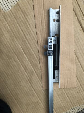

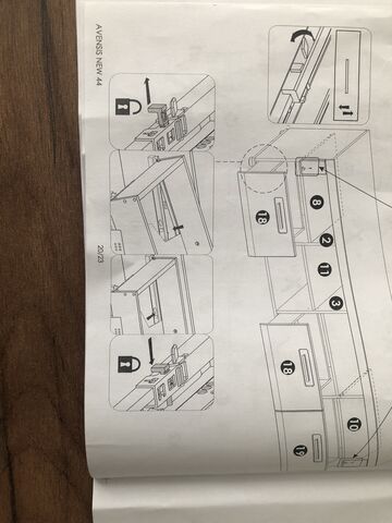

FIREBLADE78

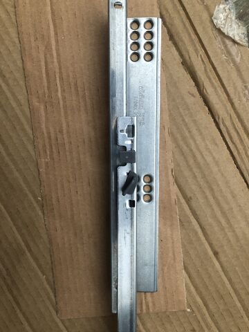

Majd még elbohóckodok vele,ha lesz rá időm. Kb szétvertem volna legszívesebben.
Nincs semmilyen sárga kuplung a fiók alján,sem más színű és nem is adtak hozzá.
Szerintem még lyuk sincs a fiókon
Elmék a mömaxba és megnézem hogyvan összerakva

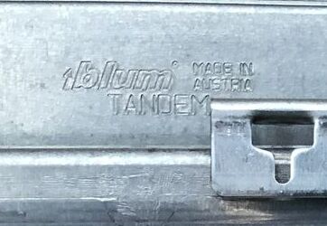

ViktorSz
thomgrande
#60332
Hmm,ez érdekes.Nem nagyítottam ki,azt hittem valami ismeretlen márka ez a sín.
Vagy valami ősrégi kuplung lehet, illetve a blum is csinálna már olcsó tömegterméket?
Szerintem már 20 éve is úgy nézett ki nagyjából a kuplung,mint most,szóval arra tippelnék,hogy a blum ráállt erre a yiskes,stb vonalra (is).Persze csak tippelek -
ViktorSz
FIREBLADE78
#60328

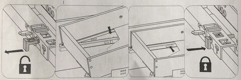

Egyébként annyit tudok javasolni,amit @thomgrande is leírt,azaz lépésről lépésre kövesd a papírt,abból baj nem lehet.Valószínűleg valami banális apróságon buksz el és ha sikerül megoldani,saját magadat fogod szidni,hogy lehettél ekkora "barom"
ViktorSz
Én még ilyen "pöckös megoldást" eddig nem láttam... Lehet,hogy ez helyettesíti a kuplungot??!Vagy nem tudom.Ez valami olcsósított új fejlesztés lehet szerintem,vagy nem
thomgrande
FIREBLADE78
#60325
Kuplung a fiók alján az a két narancs színű valami.
FIREBLADE78
thomgrande
#60327
Így próbáltam de nem sikerült. Majd vmi hozzá értő embernek megmutatom. Köszi.

Szekrényre rakd fel. A fiók aljár pedig egy tenyérnyi műanyag kuplung nevezetű izét. Majd ha összeállt minden akkor a fiókot csak becsúsztatod a szekrénybe és a fiók alatt izé bekattanik a szerelvénybe.

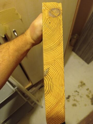

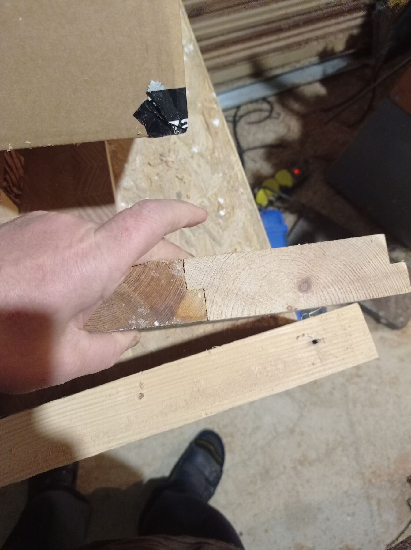

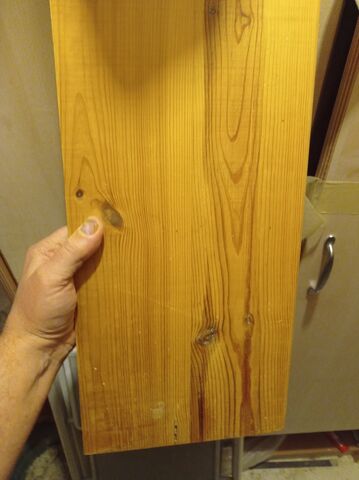

Betonlépcsőre teljesen megfelel a borovi, nem kell feltétlen keményfa. Lakkot használj, minél keményebbet.
"Hagyjam meg így és ragasszam össze?(kis pontatlanság van néhol a nútokban)"
Ahol pontatlanság van, azt nem hagyhatod úgy. Gyaluld le, és simán lapolva ragaszd össze. -
Soká
satibi
#60306
Hát, mit is mondjak? Nem vagyok szakértője a témának, úgyhogy ez csak erőteljesen magánvélemény.
Most a második helyen lakom, ahol fenyő lépcsőlapokat "örököltem". nem szeretem, de működik. Az első helyen valami jobbféle csónak(?)lakkal volt kezelve, meglepően ellenálló volt. De mindenütt "púposodott" a kb. 30cm széles anyag. A mostani valami barna izével van lekenve, ez "szépen" kopik az éleken (is).
Szerintem, ha már van ez az átlapolás az anyagon, akkor lehet használni. Pontosabban lehetne, ha pontos lenne. De nem az. Úgy gondolom, hogy a ragasztás előfeltétele az kellene legyen, hogy minden illesztés egyenes és pontos. Az, hogy a rést ragasztóval tömd ki, annak nincs sok értelme. Az acél átjelölő tiplikkel nem lehetetlenség szépen és jól tiplizni. Én tennék bele. De ha nem megy a pontos munka, akkor jól megszívhatod vele és csak növeled a számát azoknak a pontatlan illesztéseknek, amit majd a ragasztó tölt ki...
Én azon gondolkodom, hogy a fenyő lépcsőlapokat svartnival befedem és az élére élkeményfát ragasztok. A gond csak az, hogy olyan drága a svartni, hogy akkor már talán érdemes teljes cserén gondolkodni. De a csere meg felesleges luxus lenne... -
satibi
Tervek szerint ezen a télen megcsinálom a beltéri betonlépcsőnkre a fa lépcsőfokokat. Van itthon bontott borovi palló, viszonylag szép az egyik fele. Első kérdés, hogy ez mennyire megfelelő képcsőnek szerintetek? (Ezt úgy kaptam, ha nem muszáj nem szívesen költenék keményfára. De hosszú távú megoldást szeretnék.)
Illetve ilyen L alakú vége van, szerintetek hogy érdemes összeragasztani?(3at kell összeragasztani egy lépcsőhöz.)
Vágjam le-gyaluljam meg síkba és úgy ragasszam össze? Vagy ezt a verziót valahogy még érdemes/tudom tuningolni? Tiplizés vagy más? Azt sajnos kétlem hogy a tiplizést célszerszám nélkül a kellő pontossággal meg tudom csinálni(egy fúrósablon/vezetőm van csak), de ki tudja
Sajnos asztali maróm nincs, csak felsőmaróm. Így néz ki egy belső könyöklő, amit "nútostúl" összeragasztottam. Mondjuk itt a kis hossz miatt könnyebb volt passzosakat találni.
Előre is köszönöm a segítséget,
Tibi -
