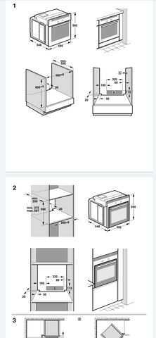

tukko1
#61951

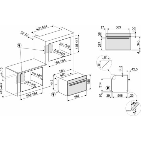

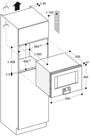

Hát az van, hogy ha a gyártó előír valahol szellőző hézagot, és ott nincs, vagy nem elég nagy, akkor simán bukhatod a garit, amikor kiküldik megnézni a szerelőt. Nem tudom mi a pontos tömeg-határ ami felett, de sütőhöz és nagyobb gépekhez már helyszínre mennek. Azonkívül ha nem is megy tönkre a géped gariidőn belül, de pl egy hűtő valószínű többet fog fogyasztani, és a kompresszor élettartama is csökkenhet, mert többet jár, mire lehűl a gép. Esetleg le se tud hűlni és megromlanak az ételek. Szóval ha el tudod rejteni a szellőző nyílásokat, akkor jó vagy, de valahol ki kell ügyeskedni neki a helyet.
Sütőnél pl a Gorenje úgy emlékszem fölötte nem érdekli őket mekkora helyet hagysz, mert a kezelő felület alatt fújja ki venti a levegőt, de a gép/ szekrény mögötti és lábazatba kialakított szellőző járatra háklis volt a szerelőjük.
Arról nem beszélve, hogy tervezési hibás, mert túlmelegedés esetén nem hogy kikapcsolna, hanem felnyomja magát max hőfokra (275°C) és ott lefagy. Semmire nem reagál, kismegszakítót kellett lekapcsolni. Feladtam a vitát a szerelőjükkel, hogy ez miért nem biztonságos, ... meggyőzhetetlen volt. Úgy voltam vele javítsa meg, és soha többé ne lássam. Ha kifogsz egy ilyen gépet, leéghet a házad ha nem vagy otthon, és a gyártó a szellőzési hézag hiányára fog hivatkozni.
ui. csak a dizájn miatt választottam a márkától, egyébként Bosch lett volna, és utólag a dizájn rovására is inkább azt választanám.
szerk: még annyit, hogy én nem tenném a hűtőt és sütőt egymás melletti szekrénybe. A videón amit linkeltél, ez helyesen van megoldva. A hűtő felső szellőzése hiányzik, illetve a lábazatot nem tették be, így az alsó szellőző nyílások nem tudni megvannak-e.

qqzs
A sutoknek a bejovo levego miatt kell alul nyilas nem a szellozes vagy hutes miatt. A beepitett grillezos mikronknak az se kell, korbe elore sziv fuj

pali923
ViktorSz
#61954
Én ugyan erről semmit sem tudok, csak egy saját tapasztalatom van. Még 20 éve építettek be nekünk egy sütőt a szekrénybe, teljesen zárt dobozba. Sütés után elég sokáig hűtötte magát, gondoltam, segítek neki: kivágtam felette a lapban hátul egy szép nagy nyílást. Mikro van felette, nem takarja be az egész helyet, van hely a levegőnek távozni. Nos, a sütő hűtése semmivel sem lett gyorsabb, ez is elöl fújja ki a levegőt maga alól. Persze nem biztos, hogy mindegyik ilyen, a mienk szerintem igen.
Ezzel együtt hűtőszekrényt biztosan nem építenék be teljesen zárt térbe.
Ha baja nem is lenne, a hatásfokán biztosan nem segít - gondolom. -

tukko1
#61951
Tök mindegy milyen "szép”,szellőzés nélkül nem lehet beépíteni.
Tavaly javítottam ilyen konyhát,ami falfülkébe volt beépítve teljesen lezárva,szilózva felül a réseket szellőzés nélkül(luxuslakás bammeg,luxus kivitelezéssel
Munkalap alatti sütő/főzőlapnak sem hagytak szellőzést és a csempe helyetti üveghátfal a főzőlappal együtt megrepedt.
Szóval ez nem vicc,az ilyen fa.z asztalos a szépség miatt akár felgyújthatja lakást és a szomszédokkal is kicseszhet,ha társasházban lakik.
A hűtő nyilván nem ennyire veszélyes,de jobb betartani a hivatalos beépítési útmutatót,különben ,ha baj van,akkor a biztosító sem fog fizetni.... -
tukko1
Rengeteg ilyen konyhaszekrényt látni ami plafonig van építve! Szóval akkor ezek mind nem tesznek jót a gépeknek, viszont esztétikailag sokkal szebb! -
T J
tukko1
#61945
Ha az egy hagyományos (hátsó radiátoros) hűtő, akkor lennie kell egy szellőzőrácsnak fent a plafon alatt is. Ha valami spéci (Liebherr Blu Performance), alsó/ aktív hűtésű gép, akkor kisebb, de az ajtók működési hézagjánál akkor is nagyobb keresztmetszetű szellőző kell felülre.
Szerintem azért nem látszik a képen ilyen, mert
- levágták a kép tetejét, vagy
- ez csak egy bemutató helyiség és részletekre nem adtak, vagy
- csak egy renderelt kép
Utóbbira tippelek. -

Sziasztok! Azért hagynak itt [kép] helyett a hűtős szekrényben a hűtő felett, hogy ha plafonig ér a szekrény akkor ott tudjon távozni a meleg? Ez mennyire jó megoldás? Tudom ott nem zár légmentesen az ajtó, de azért mégis csak csukva van! Ugyan ez a helyzet a sütőnél is?

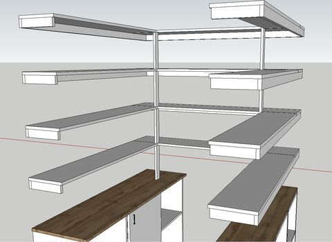

Mr Paris
#61908
mdk01 lentebb kifejtette helyettem is, miért javasoltam a sínt, és a hozzá való konzolokat.
Ha mindenképpen esztétikusan szeretnéd megoldani, akkor ami még működhet, hogy veszel 20x20-as installációs profilt. A polclapok tervezett magassága alá felfúrod a falra. Ezekbe a vízszinten profilokba, a gyári sarok elemmel tudsz csatlakoztatni "karokat". Erre rátudod ültetni a polclapokat, a profilokat pedig el tudod rejteni, ha polclapok elejére szabatsz egy 25-30mm széles anyagot, és felrakod a lapok aljára. Kb ugyan az az elv, mint az IKEA-s LACK polcoknál.
mdk01
Mr Paris
#61908

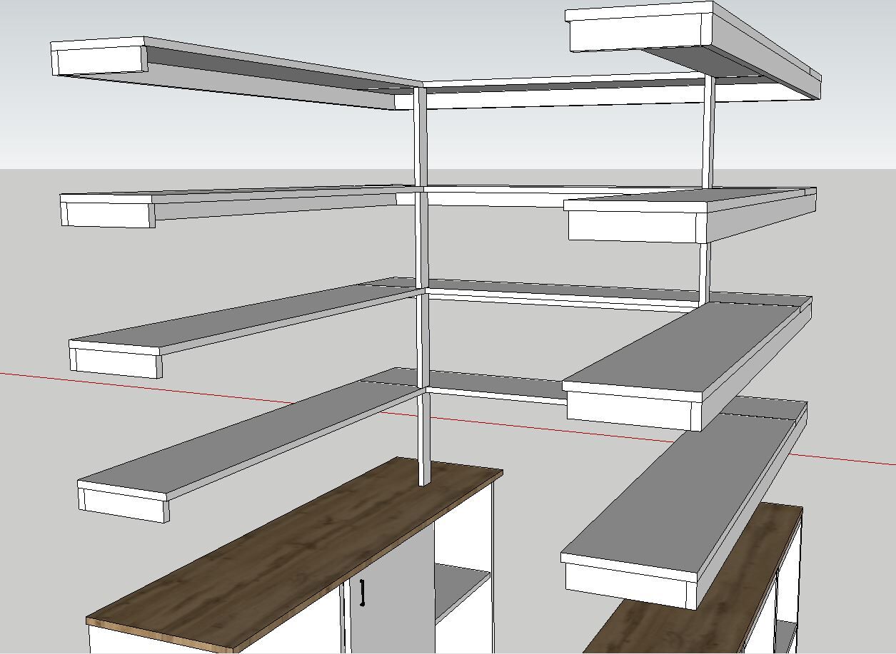

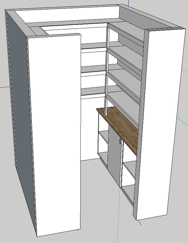

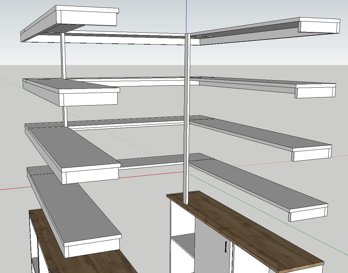

Duplasoros konzollal csináld amit Alex is mutatott. Sokkal tartósabb, állítható, erősebb, egyszerűbb stb. és rondának sem ronda, hanem olyan amilyen.
A te polcaid meg fognak hajolni, elöl semmi nem tartja.
Nem beszélve arról, ha elhasználódik a polc akkor csak szabatsz rá egy új bútorlapot fillérekből és felcsavarozod pillanatok alatt. -
Mr Paris
AIex
Mr Paris
#61906
Ha zárt helységben lesz (kamra polcozást említettél), akkor én vennék polctartó sínt, illetve a hozzá való polctartót. Bár lehet kevésbé esztétikus, de nem kell bajlódnod a szögvasakkal, illetve a polcok magassága is variálható lenne.
Mr Paris
Kamra polcok kialakításához kéne nekem egy kis segítség.
U alakban lenne körbe polcozva 18-as bútorlapból. A bútor lap alatt alul a falra fúrva (hátul és két oldalt rögzítő lécek (valószínű ez is bútorlapból lenne).
A sarkok illesztésével vagyok kicsit bajban, mert az biztos, hogy ha a sarkoknál illesztem a polcokat akárhogy (csapolás vagy laposvas) biztos nem bír annyit mintha alá lenne támasztva.
Arra gondoltam, hogy vagy a sarkok elé teszek egy lécet és arra rögzítem a polcokat sarokvasal.
pl.: így
vagy a polcok közé teszek merevítést
Ha valakinek van ötlete javaslata, hogy melyik megoldás a jobb vagy van jobb ötlete azt szívesen fogadom.
Köszi előre is. -

AIex
Ez sok minden függvénye, mennyit szeretnél rákölteni, neked milyen fa tetszik, és éppen az adott fából milyet kapsz (erezet).
Lehet a legjobban akkor jársz, ha elmész egy fatelepre, ahol valamennyire válogathatsz, és vannak 4 oldalon gyalult anyaguk. Persze ez akkor szempont, ha pl komolyabb szerszámokkal nem rendelkezel, mint pl. egyengető gyalu.
Amúgy a legjobb erre talán a furnérozott rétegelt lemez lenne a legjobb, de szerintem nem lesz olyan fatelep, aki abból vágna neked akár 1m2-t is, meg kell venni az egész táblát.
