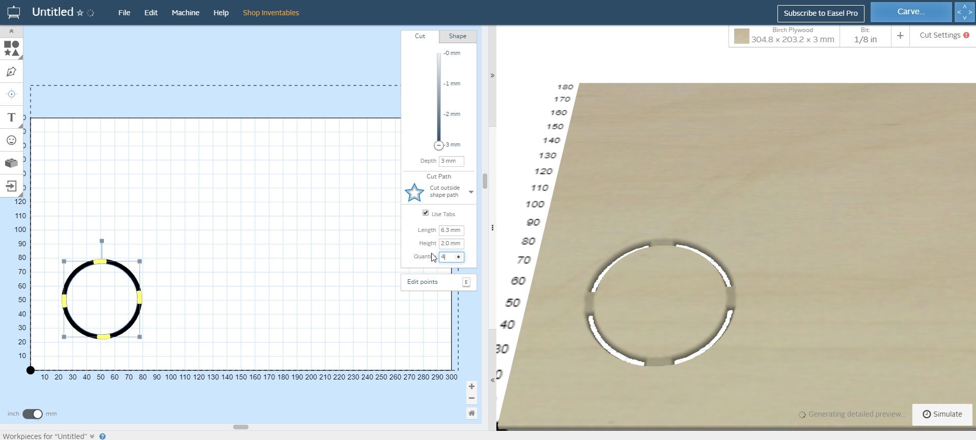

justgiveup
Hobbi projektemhez szükség lenne 5-10 mm-es falapokból kivágott körlapokra és körgyűrűkre. 1 mm-es pontosságra legalább szükség lenne. Milyen technológiával lehetne ezt megvalósítani? Egyik tippek a lézervágás, ami biztos tud ilyen pontosságot, ellenben gondolom horror áron lenne. Másik tippem a CNC, de gondolom azzal sem járnék sokkal jobban anyagilag. Dekopírral és utólagos csiszolással megoldható esetleg? Vagy ti mit javasolnátok?
Köszi. -
