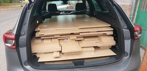

Szerencsére kombi octaviam van, abba eddig elfért minden.
Elolvastam az írásod, köszi hasznos volt, lehet én is neki állok magam, nem kell mindent egyszerre megcsinálni. Hogy a fenébe sikerült fejbe tartanod, hogy mi hova kerül, és mit hogyan akarsz összerakni?
Nekem ez az egyik legnagyobb visszatartó erő, hogy mivel nem tömeglapból szeretném a bútorokat, így egyszerre kellene kivágatnom mindent, hogy ne maradjon túl sok felesleg. Ha csak 1 színt nézek akkor is legalább 2 szekrény és a nyúlketrectartó lenne 1 színből.Programozható CNC hiányában akár csinálhat saját sablont a fúrásokhoz és akkor felmérni se kell, de valóban csak az összerakás volt 2-3 óra nekem. Fúrni csak keveset kellett.
