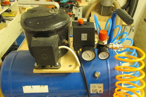

MrChris #49343 üzenetére

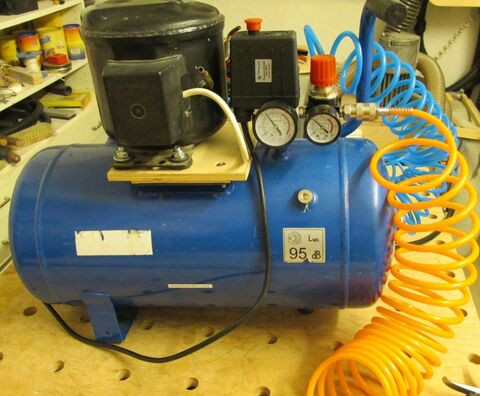

Az Einhellem is megy, és valószínűleg meg is tudná csinálni, amit szeretnél. De mindjárt az elején letört egy kis pöcök, ami rögzíti a kapcsokat a helyén, meg kellett barkácsolni egy szeggel. Szóval azt nem ajánlom, ha ez segít a döntésben.
Táskakompresszorom nekem is volt, de nem bírtam elviselni a hangját, gyorsan eladtam. Viszont érdemes lenne meggondolni a továbbgondolását. Lehet venni használt tartályokat, akár a szokásos 24 literest (nekem ilyen van), akár lecserélt tűzoltó-készülékből, gázpalackból lehet csinálni. Egy csomó ilyen van a neten. Aztán már csak egy nyomáskapcsoló kell, és máris lesz egy használható 5-8 baros készüléked. Én is magam csináltam, de hűtőkompresszorból, mert az sokkal csendesebb. Igaz, lassan tölt, de szegezéshez bőven elég. A táskakompresszor ennél biztosabb gyorsabb lenne. 5 barra van beállítva, szegezni tökéletes, de tudok vele gumit is fújni. Vadabb munkákat nem csináltam vele, de nem is szeretnék, mert úgysem bírná, meg a vágy sem vezérel, elég a villany.
Ilyen: -

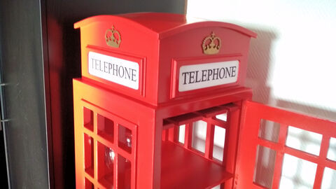

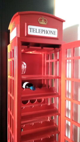

az oldalai MDF, felül ívesre vágva, a teteje pedig hajlítható rétegelt lemez. 4 kisebb négyzetből jött össze, mindegyiket 45 fokkal a hajlítás irányára vágtam ki, így minden egyes rész középről (a legmagasabb pont) a sarok felé tud hajolni. középen bentre tettem egy merevítőt, ott ahhoz vannak lerögzítve a sarkok, a szélen pedig az oldalakhoz kis szögekkel. a végén pedig egybe csiszoltam, majd gitt és megint csiszolás

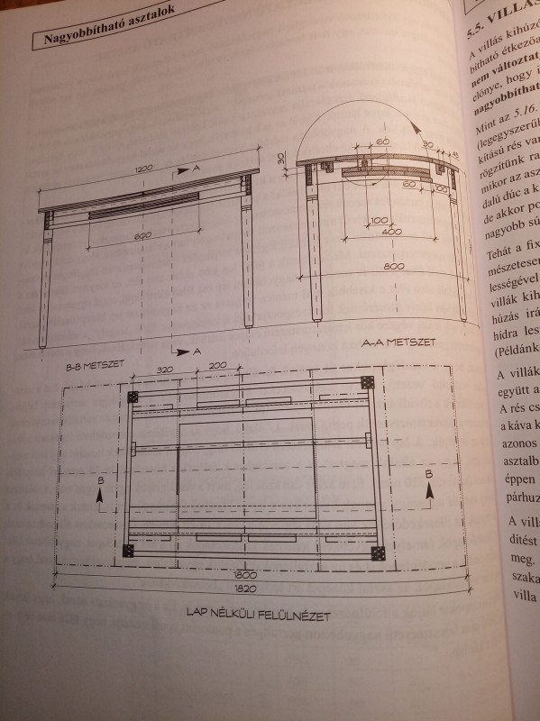

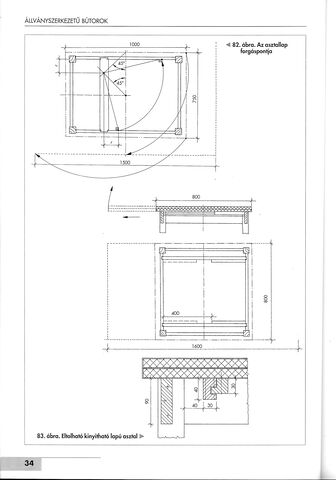

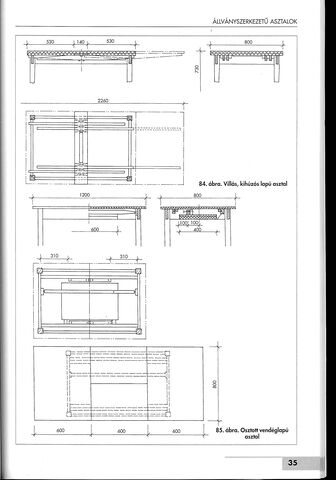

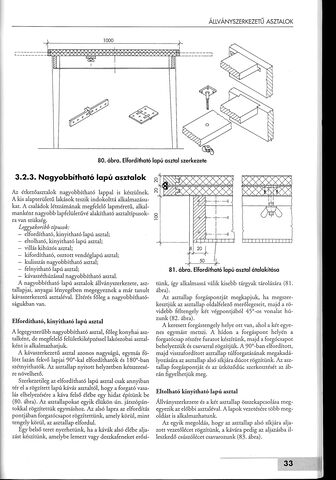

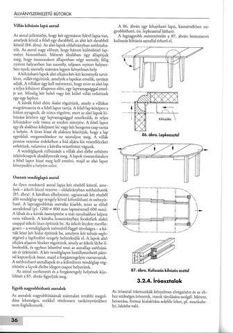

Üdv mindenki!
Elég fontos kérdésem lenne, kicsit sürgős. Sajnos csak ma találtam meg a fórumot és regisztráltam rá mert sehol a neten nem találtam választ a kérdésemre és holnapra fontos lenne értenem, pótvizsga miatt szakrajzból.
A gondom a kifordítható vendéglapú nagyobbítható asztallal illetve a villás kihúzós asztallal van.
Élőben sajnos ezeket a fajtákat még nem láttam és rajzon nem igen értem a működésüket mert valahol mindig nem stimmel amire "rájövök".
Feltöltök a tankönyvemből 1-1 képet. És ha valaki csak a működésükről valami kis gif-et vagy a nagyobbítás folyamatáról tudna rajzot küldeni hogy megértsem azért nagyon hálás lennék!
Előre is köszönöm az esetleges válaszokat illetve elnézést a szűkös idő miatt!

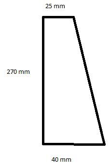

runner 125

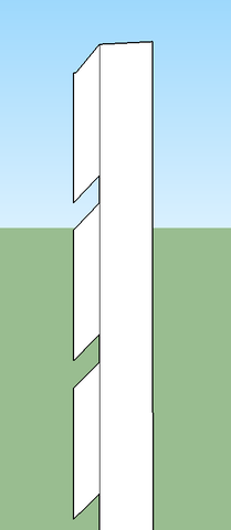

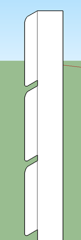

kapu2006 #49305 üzenetére
Köszi, de igen, csapnom kell a szögön mert így tényleg optimális lenne 45 fokban ha valami kb. nem fából lenne a szerkezet hanem lemezből, de így tartok tőle h hamar elrohad az él..
mdk01
Köszi a hasznos infokat!
30° is necces még? Gyors megrajzoltam ahogy említetted, csak 30-cal, kicsit nagyolva vannak az élek kerekítve a rajzon, de gondolom a lényeg ez volna.
A deszkázat zártszelvény felőli részének a "hegyét" is meg kellene minimálisan akkor kerekíteni gondolom.. a rajzról ez most lemaradt.
Esetleg még annyit tudok csalni, h a deszkákat közti távolsággal kicsit játszok pluszban. Az eredeti terv ugye az lett volna, h a deszka kültérre eső legalsó éle vízszintbe legyen az alatta lévő deszka zártszelvényre eső felső élével. Így jött volna ki a tökéletes beláthatatlanság, viszont én kiláttam volna...
Max egy 3-4 mm-rel növelem a deszkék közti távolságot. Szvsz az még kicsi távolság h egyértelműen belátható legyen (mint ha nem vágatom szögbe a deszkákat és meghagyok pl 1,5 cm távolságot közöttükk..) -
mdk01
runner 125 #49304 üzenetére
Hamar el fog rohadni az az él.
Egyrészről minél hegyesebb az él annál kevesebb festék marad meg rajta.
Másrészről az összes víz ott koncentrálódik. Lecsöppenés szempontjából jó, hogy nem vezeti vissza az alsó egyenes élre és marad ott, de ez egy kicsit hátrány is.
Harmadrészről amit te is felvetettél, hogy vékony az anyag hamar elrohad.Egy köztes megoldás lenne a jó, hogy laposabb szögben(~10fok) megvágni a deszkákat, akkor lecsöppenik a víz és nem lesz vékony az anyag. Ettől független az éleket le kellene legalább R2-3mm-el gömbölyíteni, hogy megmaradjon rajta a festék.
A lapos szög miatt, kevesebb rést lehet csak hagyni a deszkák között ami már nem olyan amit szeretnél, de valamit valamiért. -
kapu2006
Teljesen jó az elgondolás. Elég 10-15mm rés
Ráadásul a víz is klasszul le tud csepegni. (vízorr) -
runner 125
Kerítésépítésben vagyok éppen, két szárnyú kapura és utcaajtóra van már egy konkrét elképzelésem. Semmi komolyra nem kell gondolni, valami hasonló volna az elképzelésem. Egyszerű zártszelvény szerkezet, vízszintesen deszkázva, natúr anyaggal festve.
Két kérdés merült fel bennem.
- Mi az a minimális deszkavastagság amiben érdemes gondolkodnom? 2,5cm? Vagy lemehet 2 cm-re is?
- Illetve, a linkelt fotón normál 90 fokban vágott élű deszkák láthatóak, kis hézagokkal. Noh most alu kapuknál láttam már hasonló lamellás megoldást, ami beláthatóság / kiláthatóság tekintetében baromi jól működik. Ugyanis az ember bentről kilát, de kintről nem látnak be.
Ebből jött az ötlet, h mi lenne ha 45 fokban levágott "élű" deszkákat szabatnék és azokat csavaroznám fel a kapura? Mennyire lesz "tartós" a deszka ha "hegyesre" van ilyen formában szögbe vágva? Mit gondoltok, jó ötlet?Oldalnézeti metszeti rajz (bal fele utca, jobb fele telken belüli oldal):
