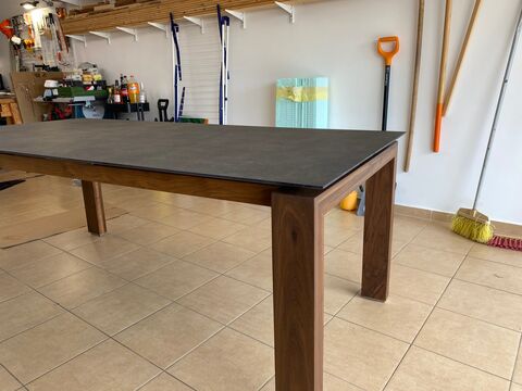

válasz Salex1 #63134 üzenetére
Másik alternatíva: akác. Nyilván nem telibe táblásítva - de ez igaz mindenfajta fára ha kinti asztalnak lesz.
Kezeletlenül is eláll pár tíz évet. Az más kérdés hogy majd szürkül, de az ellen sokat nem tudsz tenni, az akácot igen nehéz lekezelni, mert olyan sűrű hogy nehezen szív magába bármit is. Kintre (meg én special bentre se, semmilyen fára) nem kennék rá UV álló lakkot. Nemcsak mert nem szép (szerintem) hanem mert le is dobja magáról.
De az esőt az állni fogja, az tuti ...
tfe-vel is egyet kell értsek: szép, szép fából, de ha csak úgy á la nature a szabad ég alatt tartod, akkor a szépségéből sokat fog veszíteni .. vagy minden (második) évben kell neki egy felújító kezelés.

fogtunder
válasz Salex1 #63138 üzenetére
én kintre csak fix méretben gondolkodnék, pláne, ha vizet is fog kapni. ha vasalattal csinálod, az nem fogja bírni, ha vaslata nélkül, akkor meg ahogy szívja meg magát a cucc, szorulni, feszülni fog, vagy szárazon lötyögni.
az asztallapot, ahogy Pacman is mondja, mindenképpen 1-2mm-es hézagokkal pallókból csinálnám, hogy a víz ne álljon meg rajta. ilyen körülmények közé minél egyszerűbb konstrukció, annál jobb.I hate morning people. And mornings. And People.
pali923
Mennyit szeretnél rászánni? Vagy a készítés izgalma izgat?
Nekünk ehhez hasonló van valamilyen egzótából, a hajdanvolt Kikából származik 6 összecsukható székkel. Legalább 15 éve kint van a teraszon. Igaz, egy méteres terasz alatt tároljuk, ahol viszonylag kevés vizet kap. A tetején pedig mindig van egy nylonterítő, és semmi baja azóta sem. Néha lekentem olajjal, de semmi varázslatot nem csináltam vele.
Nem ismerem a mai árakat, a terveidet és a lehetőségeidet, de el tudom képzelni, hogy ennél nem lesz olcsóbb, ha magad csinálod. Vannak ilyesmik akácból is.
Azért kérdeztem, hogy a saját munka mennyire fontos - ezt sosem szabad lebecsülni, nálam sem.
Lehet, hogy amekkorát szeretnél, azt sem lehet kapni könnyen. Azért a piacon érdemes szétnézni, lehet, hogy olyan faanyagot sem könnyű beszerezni, ami bírja kint. Főleg olyat, amit nem tegnap vágtak ki.A helyzet reménytelen, de nem komoly.
pali923
válasz Salex1 #63144 üzenetére
Nagyon helyes! Akkor csak ügyesen!
Ha megnézed ezeket a kihúzható asztalokat, amit linkeltem, kaphatsz ötleteket. Minden barkácsboltban van ilyen, bár most éppen nem férnek el a karácsonyi díszektől.
A faanyag beszerzés viszont nem lesz könnyű, fogadd meg, amit itt írtak. Szerintem legkönnyebben talán vörösfenyőt tudsz beszerezni. Az akác is jó lenne, de az meg állítólag sokáig mozoghat még felhasználás után is.A helyzet reménytelen, de nem komoly.
