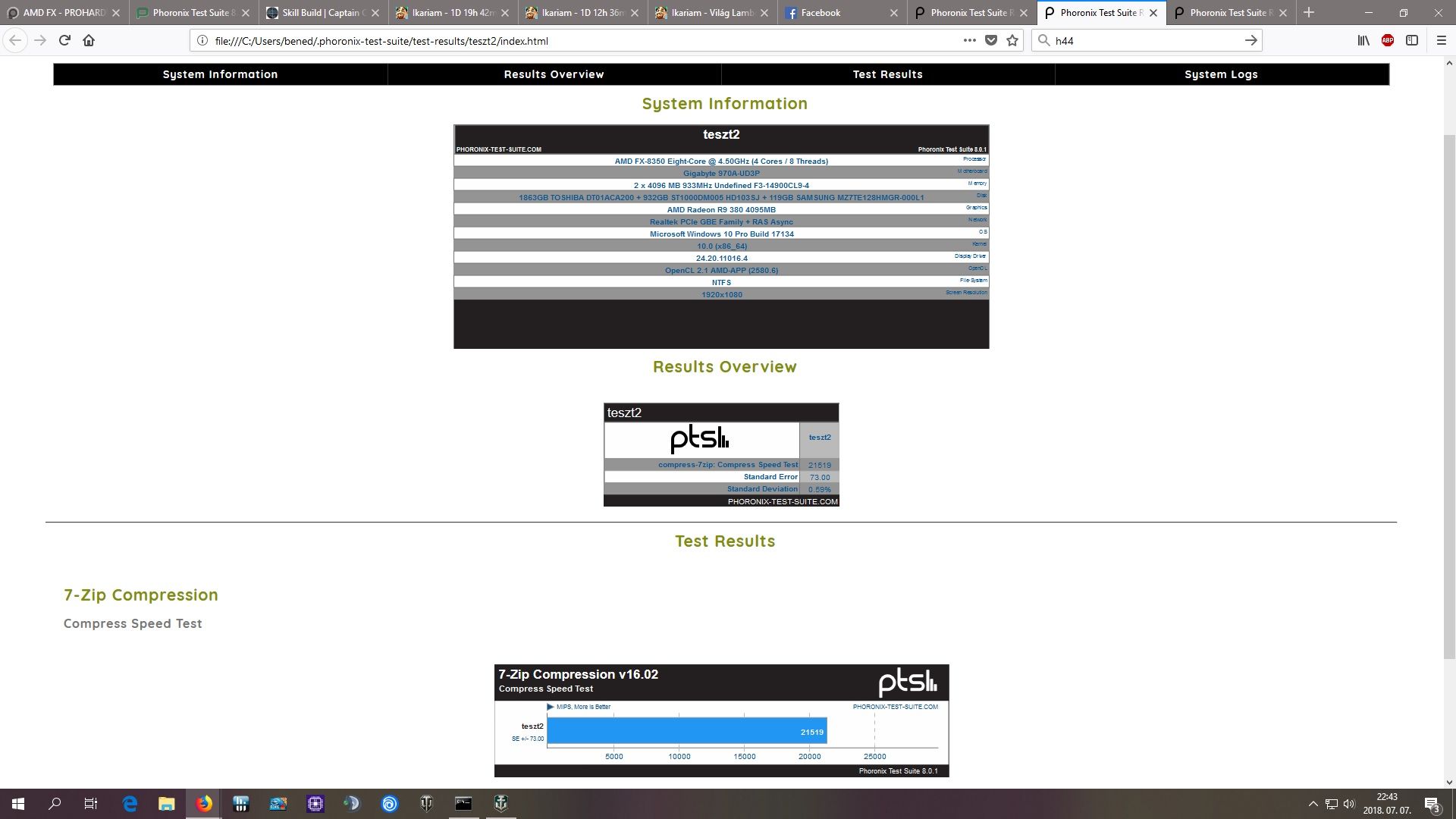

Na, visszacsiptem 100 MHZ-et, 4,5 GHZ-re, és bekapcsoltam a HT-t, had számoljon 8 szálon, ha már van neki, itt vannak az eredmények:
Sajna az Ubuntu-t nem tudtam elinditani, mert a HDD-m hibázik, és lesántult valami a betöltőjénél, irt valami FSCK, vagy nem tudom mit pontosan, hogy futassam manuálisan, de azt se tudom, mit hogyan kell.....
CPT.Pirk
Jómunkásember
phoronix-test-suite.bat benchmark build-linux-kernel
phoronix-test-suite.bat benchmark compress-7zip
phoronix-test-suite.bat benchmark compress-gzip
phoronix-test-suite.bat benchmark compress-lzmaAzt hiszem lehet ezeket egyszerre is nyomni így:
phoronix-test-suite.bat benchmark build-linux-kernel compress-7zip compress-gzip compress-lzmaValamelyik tömörítős teszt egy kicsit hosszú, azt hiszem az lzma, ami eltart egy fél órát.
A tesztek listáját így lehet lekérni:
phoronix-test-suite.bat list-testsjokeph: na igen, itt jön ki, hogy az "olcsó" FX mit tudott, ha rendesen többszálú volt egy progi.

Ami igazán érdekel, az a build-linux-kernel teszt. Annak a végeredménye ryzenen 98,44 másodperc lett. Ködös emlékeimben mintha valami 130 körüli érték jött volna ki FX-en.
Aztán még vannak compress-7zip, compress-gzip, compress-lzma tesztjeim is. Ha ráértek, ezeket is lenyomhatjátok, és akkor már szép táblázatot tudnék betenni a cikkbe.

Megnéztem. Elindítod a mappában a phoronix-test-suite.bat fájlt. Elfogadod a licencet, aztán felrakja a cygwint, visualc++ -t. Ezek után bezáródik az ablak.
Ekkor nyitsz egy cmd-t, majd benavigálsz ide, és onnan futtatod a phoronix-test-suite.bat fájlt így:
phoronix-test-suite.bat benchmark x264
ezzel rögtön lehet indítani a tesztelést, csak még egy kupac valamit leszed a cygwin közben magától. Meg persze az x264-hez is a forrás anyagot leszedi a gép.

Nem tudom, nem értek a cygwinhez. Biztos, hogy abból kell? Itt a képen egyszerűen powershellből csinálja abban a mappában, ahová a pts fel lett telepítve:

Ez jó. Ez alapján ha elkezded gépelni a dolgokat, lehet egyből le is fut aminek kell.
Ezt dobd be így oda:
phoronix-test-suite benchmark x264 -
CPT.Pirk
Jómunkásember
belaazallat
#75327
Valahol van egy .exe fájl hozzá gondolom. Ott kellene cmd-ben kiadnod ezt a parancsot:
exefájl.exe benchmark x264Valahogy így kell működnie. Linuxon kicsit egyszerűbb, ott csak nyitsz egy terminált, aztán már mehet is a teszt.

Valakinek nem lenne kedve csinálni egy Phoronix Test Suite-os mérést a build-linux-kernel teszttel? Ezt a mérést megcsináltam az FX-el mielőtt eladtam, csak a végeredményt felejtettem el leírni...
A PTS Linuxos cucc ahol pikk-pakk megcsinál mindent magától, de elvileg van Windows alá is.Esetleg egy x264, zip, gzip, lzma teszt végeredményt is szívesen fogadnék. A készülő logoutos bejegyzésemhez kellenének ezek.
Csak kis referenciának, az x264 ilyen eredményeket hozott:
FX 8320@4.3GHz: 32,40
Ryzen 2600 gyári beállításokban: 59,10 - vagyis csaknem a dupláját tudta. Az x264-et azért szeretem ilyen tesztekre elővenni, mert nagyon számít neki a szálak száma. -
