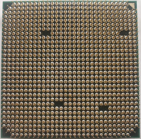

Közben be is szereztem egy FX6300-at. Gyanús volt mivel szabad szemmel jól, de a kinagyított képen kevésbé, inkább távolról látszódó elszíneződés van pár pinen a bal alsó szünettől jobbra, ez mennyire tekinthető normálisnak?
Az OCCT hiba nélkül lefutott, érdemes még tesztelni valamivel? A core temp mintha fals adatokat mutatna ugyanis nem hiszem hogy 20 fok alá tudom hűteni egy 22 fokos szobában. BIOS-ban is többet mutat és az OCCT az alaplapból is reálisabb értékeket olvas ki. Mindenesetre a teszt végén a maximumok elég közel voltak egymáshoz, 68 és 72°C.

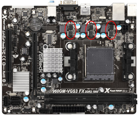

mtomi95
#76548

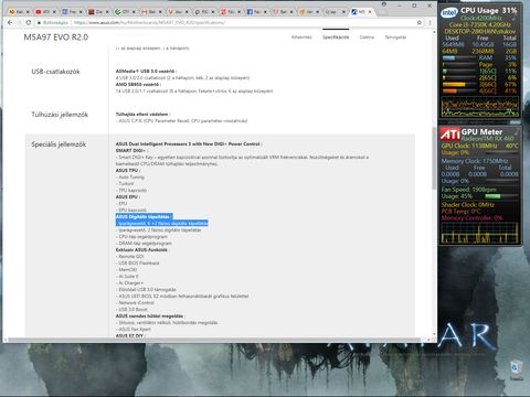

ha nem elírás tényleg sok.. nagyon... főleg egy 4+1 fázisos lapnak...
általában 4.1Ghz-et azért tudnak 1.45körül a rosszabb példányok is (nagyon maximum egy tényleg rosszul sikerült példánynál a 1.5v)..én az erősebb alaplapommal "se mertem" 1.55 vagy felé menni (nem is ajánlott 1.55felé menni) egyszerűen már 1.5ön is brutálisan "fűt" 4.4Ghz-en (egy gyengén sikerült 8320am van
4.3man használom 1.45V-al ...)...mondjuk ha gyenge az alaplap a 8magoshoz (4+1 fázisnál előfordulhat ilyen, ha gyengébb alkatrészéből van), akkor nagy lehet a feszültség esés terheléskor... ezzel meg "ellensúlyozza" azt... csak ez így kockázatos...

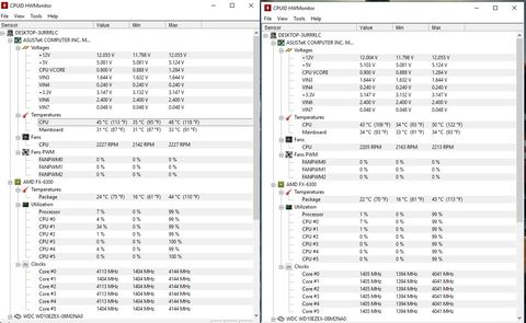

mtomi95
#75948
Jobban bele gondolva talán nem is hülyeségek a hőfokok. Mármint az IDLE nagyon alacsony része lehet igaz!
Ha csak a Windows, Chrome-Youtube,Steam, Deluge megy a borda rendesen hideg rajta. Ha komolyabb terhelés van rajta hosszabb ideig akkor is, csak langyos. Nyáron is! Pedig egy kis foscsi hűtő van rajta. ID Cooling SE 903/100W TDP van rajta... Bár ugye nincs rajta az oldala sem és:
Ott az a nagy venti elég jó huzatot csinál, mert szív, (elég erőteljesen egy régi Fuji táp venti ami USB-ről megy
) és fújja a levegőt a VRM bordára ami a hátsó takaró, shild nélkül távozik a gépből. Ugye tuningolva sincs nagyon, elég alacsony feszültséget kap.
Vagy ez akkor is lehetetlen? Engedjem el mert ilyen nincs?
De akkor bajban leszek hűtő csere után! Most ugye 3 pines a processzor hűtője amit én kézzel állítottam be a fan 2 csatalkozóba, mert egyik másik sem volt hajlandó vezérelni, maxon járatta, sőt nem is maxon gyári értékek fölött, hiába állítottam én akármit az UEFI-be... ami miatt a venti egy hét után egyre hangosabb lett...
Aztán a Fan 2-be sikerült a gyári értékeket majdnem eltalálni a három felajánlott móddal (csendes és társai). Kicsit az alatt van, de így nincs is hangja. Már rég lecseréltem volna a ventit rajta, mert van itthon egy pár 4 pines, de egyik sem ledes.
Ezen meg ugye gyári kék ledes van és nekem a gép elején levő nagyobb négyzetalakú aktivitás jelző leledekből a power is kék. Igy csini!
Na de a kérdés ha másik venti vagy akár hűtő kerülne rá ami már PWM ilyen alacsony vagy rosszul mért hőfokok ellen hogy állítgatná? Vagy csak a feszültséget nézi? Az nem pont a Voltage mód lenne ami a 3 pines ventikhez van elméletileg?
Ilyen beállítás nincs a biosban sehol, hogy melyik módban akarom használni.
Az FX6300 maximum 70 fokot bír el. Nekem a rossz hőmérsékletek miatt működik e egyáltalán a hővédelem benne? Lekapcsolna egyáltalán ha túl melegedne? -

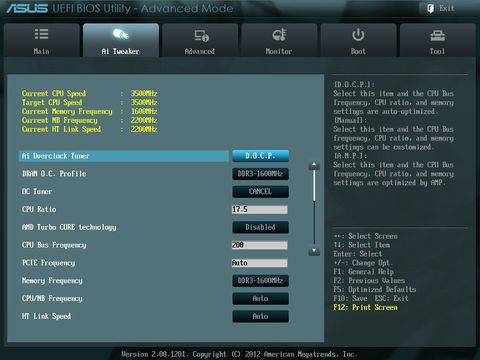

Dark KillerX
mtomi95
#75921

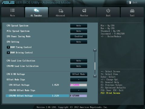

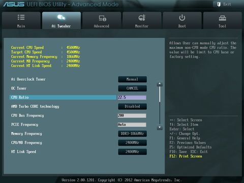

Nálam 4,4Ghz-en megy a következőkkel
De nálad kezdjük 4ghz-el
AMD Turbo Core Disabled
Overlock Tuner: Manual
CPU Ratio: 20
CPU/ NB Frequency .2000 ne Auto-n
HT Link Speed. 2000 ne Auto-nLLC. Enabled
CPU/ NB LLC EnabledOffset fesz mellett
CPU-ra kb 1,3mV , és ha oké mehetsz lejjebb, nem biztos, hogy alacsonyabbal bírja
CPU/ NB : itt adhatsz neki + lépcsőt, a picit többtől baja nem lesz,
DRAM Voltage meg mondjuk 1,6mV, itt sem baj a több, 1,65mV-ig bírják a ramokCool & Quiet: Enabled
Apm Master Mode. DisabledIndulásnak ennyit, majd pedig mehet vagy IBT, High-on 10 kör, vagy Prime 95 Smal FFT-el akár

Ennek lehet hinni? Elég stabilnak is tűnik. Akkor az auto állás nálam is maxon offset módban 1.284V.VRM kímélés, lap kímélés szempontjából akkor mi legyen? Túrbó nélkül gyári feszen 4.1Ghz. Vagy csak sima turbó 3.8GHz-ével?
Végülis ha a feszt nem állítom akkor a processzornak nem nagy gyilkolása van ugye?Bocsi a duplázásokért!

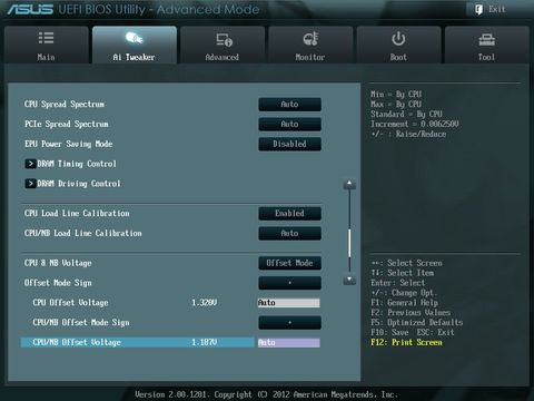

mtomi95
#75530
Az offset +/- azt takarja hogy a processzor alapfeszültségéhez (mondjuk hogy 1,3V), hozzáad illetve elvesz.LLC az a Load Line Calibration ,(az EPU talán a fáziskapcsolgatás) energiatakarékos funkcióknál a cool 'n quiet-et kapcsold be szerintem.(én legalábbis azt szoktam)
Gabrikovics
mtomi95
#75525
Offset módban a proci alap VID-jéhez hozzáad vagy elvesz feszültséget a lap , 0,00625v-onként . Tehát ha offszet + módban emelsz öt lépcsöt és a procid alap fesze 1,325v akkor a lap 1,35625v-ot ad neki , elméletben .
Persze az LLC ( ha van ) beleszól , tehát gyakorlatilag a proci olyan 1,35v-ot kap max terhelésen de ha nem kell a teljes kapacitása akkor 3500MHz-en kaphat 1,3v-ot is .
Ha offset módban - beállítást választol akkor a proci VID-jéhez képest lépcsőnként 0,00625v-ot elvesz , tehát öt lépcsőben 0,03125v elméletileg max terhelésen kap 1,29375v-ot pesze itt is beleszól az LLC de itt felfelé gyakorlatilag 1,295v --1,3v körül ad a procinak.A vacakolás nem csak kék halál lehet , nekem pl furcsa megakadások jelentkeztek túl alacsony proci feszültségnél , nem töltődnek be veboldalak , kétszer háromszor kell rányomni egy alkalmazás ikonra , a videó lejátszásnál néha szétesik a kép . Kockája válogatja mekkora feszültség intervallumban érzi jól magát ahol még elmegy és ahol már nincsen értelme emelni a feszt mert ha megfőzöd sem megy többet .
Gabrikovics
mtomi95
#75522
Az én procimnak ( 8320 ) az alap VID-je 1,325v ezzel 4,0 GHz még simán ment de 3,5-ön 1,275v alatt már vacakolt . Ne fix voltal csináld inkább offset minus akkor sokkal jobban szabályozza . Az LLC ha auto állásban van az kb a regular-nak felel meg ha enabled az már az extrem beállításnak és nagyon túlfesszeli a procit . Én sajnos nem hűtöttem a tápellátást valszeg az szált el a lapomon , az utódján már nem követtem el ezt a hibát igaz sokkal alacsonyabb feszen tudja ugyanazt az órajelet . Az A97 4500MHz 1,475v a Saber 4500Mhz 1,45v !

mtomi95
mtomi95
#75382
Tehát akkor a bordát pontosabban bordákat amit raktam a tekercsek dobozaira, 3 darabból áll és ugyan akkorák mint a kockák. Ez nem látszik jól a képen. A venti fújja a levegőt és éri a transzisztorokat így is. A borda méret lehet megfelelő, mert hogy akkorára vágom, amilyenre kell!
Mostmár értem az intelesen miért nem láthattam ilyen kockákat. Azokban van a tekercs és azokon meg doboz nem volt!
Aham. Ezek mi célt szolgálhatnak? Védi hogy ne sérüljön valami külső fizikai hatástól?
Meg sem merem kérdezni jelen körülmények kötött, hogy normális e, hogy ezek is melegek, nem véletlenül tettem rá bordát.Bocsi ha fárasztlak titeket ezekkel. de teljesen hülye vagyok hozzá!
jokeph
mtomi95
#75376
Mindkettőé.
Igen, annál a lapnál (meg a legtöbbnél) annyi a fázis, ahány tekercset látsz, azaz jelen esetben 4+1.
Ha mégis megveszed (mer piszok olcsó), lelked rajta.
Kókányolt, nem teljes értékű a BIOS, ezért olyan olcsó.
Ugyanilyen 4+1 fázisos VRM-es lap, 970-es (FX-hez való chipset) nem véletlenül 20e magassága.
Nem mondom, hogy nem fog vele menni, de csodát ne várj tőle. Aktiv hűtést megkivánja szintén.
A BIOS nem tudom milyen szinten hiányos, erre talán valaki tud válaszolni.
A mostanitól azért persze jobb.
DraXoN
mtomi95
#75371
Nem jó dolgot hűtesz a vrm-nél ... a "legalacsonyabb" alkatrész a hűtendő:
a magasabb alkatrésznél nem igazán számít.. ellenben ha azokra rakod a bordát, még rosszabb lesz, beszorul alá teljesen a levegő, inkább nélküle fújd oda akkor a levegőt ha a borda méret nem jó.
a belinkelt másik új alaplap 4+1 fázis.. (jobb mint ez a 3+1 fázis), de még se jó, az valóban egy még régebbi lap.. nem igazán FX alá való, talán még annyira se mint a mostani.
jokeph
mtomi95
#75371
Az sajna szintén nem ok. Alig több a fázis, ráadásul az a lap utólag fércelt BIOS-al rendelkezik, hogy az FX menjen benne.
Újban én már nem találtam értelmes lapot FX-hez...
Aprón vannak használt, de jó példányok.
6+2 fázisos a minimum, lehetőleg 990-es chipsettel, a minimum chipset a 970-es.
Csak ez a kettő kezeli (a BIOS is FX-hez van megcsinálva normálisan) az FX CPU-kat rendesen.
Pl. ITT.
Ezekből az Asus M5A97 R 2.0 az alja ami ok, a Gigabyte 990FX kiváló választás.
jokeph
mtomi95
#75367
Kezdd azzal, hogy a turbo-t letiltod (ha ez lehetséges, nem ismerem a lapod BIOS-a mit tud.).
Utána amit M0ng00se fórumtárs irt.
Ha lesz kalács, hajts fel egy normális lapot, aprón még lehet találni, ahogy azt a másik topicban is javalltam, ha kérdésed merül fel lapkeresésénél, ide kérdezz be.
A bordák mivel kapcsolódnak a hűtendő felülethez ?
Borda nélkül direktbe nem próbáltad ?
