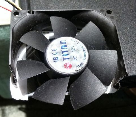

DraXoN
CPT.Pirk #73357 üzenetére
Öreg Titán hűtőért nem volt kár?
Nekem is van... még egy Stocket A proci hűtőn.. jó pár évet használtam majd erősebb hűtőre lett cserélve.. majd az a gép anno az erősebb hűtővel lett eladva, így a "gyenge" Titán hűtő máig megvan egy dobozban, (az eredeti dobozával).
..óóó mennyi csapágyas ventilátorom van(bár a titán pont nem az ... azt hiszem)...
De nézve a képet, tényleg meg tud ott egyébként ragadni a levegő (azzal a fajta hűtővel ami neked van)...

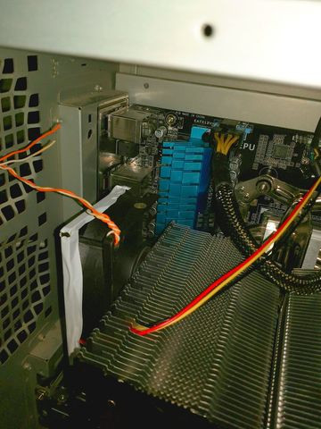

CPT.Pirk
Jómunkásember
ViZion #73352 üzenetére
Gyorsan összedobtam egy tesztet, csináltam egy oldalra fújó ventit.
Aztán ráraktam a proci borda oldalára, abból szívja a levegőt és nyomja rá a vrm bordára. Így már simán lefutott az IBT teszt, nem vette vissza az órajeleket semmi.Ez persze nem marad így, majd megoldom valami szebb módon, jobb fajta ventivel.
CPT.Pirk
Jómunkásember
A tekercsek melegednek keményen de az normális viszont azokat meg takarja a borda, ami ront a helyzetükön. Ha lesz kis időm, adok nekik ventit aztán meglátjuk.

CPT.Pirk
Jómunkásember

jokeph #73306 üzenetére
Ki fog derülni mit bír, ha szerzek adaptert.
Most a VGA tápkábele szabadon lóg, mert nincs rá szükség, a VGA-ra nem kell. A feliratok szerint egy 15 és egy 14A-es 12V-s ága van neki, de azt nem tudom, hogy ezek ténylegesen is különálló ágak, vagy egy tőről jönnek és csak papíron vannak megkülönböztetve, majd kimérem műszerrel. Ezekre azt írja a táp, hogy együtt 300W leadását tudják.
Amúgy egyébként két tápból raktam ezt össze, a burkolat fele egy másik tápé, amire kívülről kapott 12cm-es ventit.
Persze ha azt látom a fogyimérőn majd, hogy igény lesz új tápra, akkor szerzek majd azt is. Per pillanat nem biztos, hogy van annyi tuning a prociban, ami miatt szükség lenne új tápra.hobizoli: ennyire nem kell túldramatizálni a helyzetet.
Ez egy dög nehéz Delta táp, tudja amit ráírtak, azért használom ennyi éve már. A Phenom2 is szépen zabált húzva, azt is elvitte.
