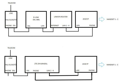

Megtörtént a nagy esemény. Pénteken értesített a Telekom, hogy lehet telepíteni a boxot.
Megnézve a telefont, nem volt vonal, tehát lekapcsolták.Mondhatom, hogy viszonylag simán sikerült a procedúra, kellett egy kis idő mire beállította magát stb, de minden rendben működik (a WiFi-t nem kapcsoltam be, mert úgy döntöttem, hogy - most - nincs rá szükségem)
Ami a telefont illeti, minden úgy működik ahogy leírtad (és ahogy MaCS_70 is írta), a splitter ki van iktatva, nem kell.
De van egy érdekesség: Mind a 4 LAN porton van eszköz
LAN1 A510 telefon
LAN2 laptopom
LAN3 LG tévé
LAN4 feleségem laptopjaNa már most, ha minden eszköz ki van kapcsolva (kivéve a Gigaset bázisállomás), akkor a 2-es LAN folyamatosan világít - néha villog is - míg a LAN3 és LAN4 ledje kialszik
Köszönöm a javaslatodat (és MaCS_70-nek is)
Üdv. egonca

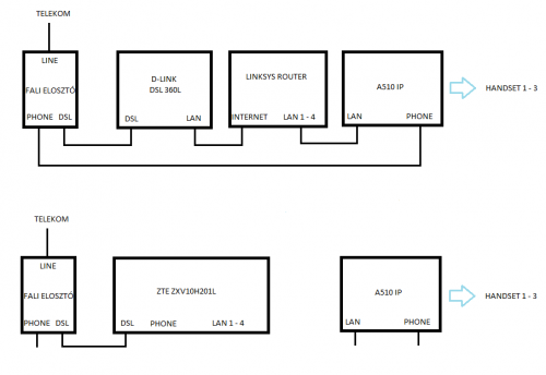

Éreztem én, hogy valami nem stimmel, de a KTE is olyan ismerősen csengett...
Bocs...Ja, és a splitterből természetesen a modembe megy a drót, onnan a routerbe. Már úgy általában...
Abban viszont nem vagyok biztos, hogy a T-s Zyxel HGW elé is kell-e modem, egy jobb világban nem kellene. És akkor már két kocka mínusz!
De amint látom, a rajzodon sem szerepel, úgyhogy bingó!Jól elvagyok itt magammal...

egonca #19724 üzenetére
A splitter a kis szűrődoboz, amibe befut a rendes telefonvonal, és a két kimenő ágon csatlakozik hozzá a router és a telefonkészülék.
KTE ábráján a splitter a majdan üzembe helyezendő Zyxel HGW elé is be van kötve, én viszont nem vagyok biztos abban, hogy kell az oda, mivel szerintem a HGW nem igényli a leválasztott frekvenciájú jelet, maga végzi el a szétválasztást.
Ebben viszont biztos azért nem vagyok, Te meg úgyis megkapod az instukciókat az új dobozzal.

egonca #19721 üzenetére
Elvben nem veszítheted el, mert a T nem korlátozhatja, műszaki oka meg nincs a funkcióvesztésnek, hiszen a Gigaset 510-es ugyanolyan módon csatlakozik majd a nethez, mint most, csak más a router típusa és más is lakik a házában.
Az analóg oldallal sem lehet gond, hiszen az meg egy szabványos PSTN-kapcsolat a Zyxel HGW és az 510-es között, ha nem így lenne, a többi telefonkészülék sem működne. (Ilyen szempontból az 510-es is egy kutya közönséges vonalas telefon.)MaCS
egonca #19716 üzenetére
Annyi változik, hogy a splitter helyére kerül a HGW, azaz a HGW analóg kimenete megy a Gigaset analóg bemenetére (RJ11), a HGW valamelyik LAN-portja meg mehet a routered WAN-jába, ha a routert még routerként akarod használni (de így duplán NAT-ol).
A HGW másik LAN-kimenete meg mehet a Gigaset RJ45-ös bemenetére, és ebből fog VoIP-ot csinálni.Kérdés, hogy kell-e a jelenlegi routered mint router -- a T-s HGW-t tudtommal nem lehet bridge-ként használni, a dupla NAT-olás meg felesleges és kerülendő, hacsak nincs valami különleges okod rá.
Ha nem kell, switchként még hasznát veheted, ha a HGW egyik LAN-kimenetét a routered egyik LAN-jával dugod össze.

egonca
Engem is utolér a Telekom "modernizációja", mely szerint 2016-ban megszünteti az analóg telefonszolgáltatást.
(Nekem ugyanis analóg vonalas telefonom és ADSl internet előfizetésem van.)
Ennek megfelelően - elég zavaros módon - megkerestek és már küldtek is futárral egy új boxot.(ZTE ZXV10H201L)A mostani rendszerem úgy működik, hogy:
A Telekom által biztosított boxon keresztül kapom az internetet úgy, hogy egy routeren (Linksys WRT54G) keresztül szétosztásra kerül:
1. LAN-on laptop
2. LAN-on Siemens Gigaset A510 IP telefon
3. LAN-on LG lapos tévé
4. WiFi-n lapotopItt most a telefon az érdekes.
Az A510 telefonhoz van még regisztrálva 2 db ősrégi Gigaset 4000 Comfort kézibeszélő is. Így lényegében 3 készülék van.
Az A510 úgy van beállítva, hogy:
Az analóg vonalon (fixed line) fogadom a hívásokat, amelyet bármelyik kézibeszélő tudja kezelni.
A kimenő hívásokat pedig úgy állítottam be, hogy:
Az A510 tud hívást indítani analógon vagy VOIP-on (Actionvoip, SIP), a két régi beszélő pedig csak VOIP-on (Actionvoip, SIP)
Gyakorlatilag a kimenő hívásokat csak VOIP-on kezdeményezek, mert nagyon olcsó (kb. 2Ft/perc), szemben a Telekom áraival.
Nem beszélek túl sokat, ezért kb. 2 (kettő) évente! kb. 10€-ba kerül a VOIP. Így a Telekom számlám mindig fix, hiszen abba az irányba
nincs kimenő hívás.Attól tartok, hogy az átállás miatt el fogom veszteni a kedvező áru VOIP-os telefonálási lehetőségemet.
A kérdésem az lenne, hogy mi fog történni, ha lekapcsolják az anlóg vonalat?
Ez a bizonyos új box (ZTE ZXV10H201L) vajon tudja-e nekem biztosítani az eddigi beállításaimat?
Az A510-be fel tudnám venni a Telekomot mint szolgáltatót (úgy tudom elvileg igen, DE kiadják-e a beállításhoz szükséges adatokat stb.)
Vagy például a régi boxot elviszi a Telekom?Szívesen venném mindenkinek a véleményét, javaslatát, ötletét
