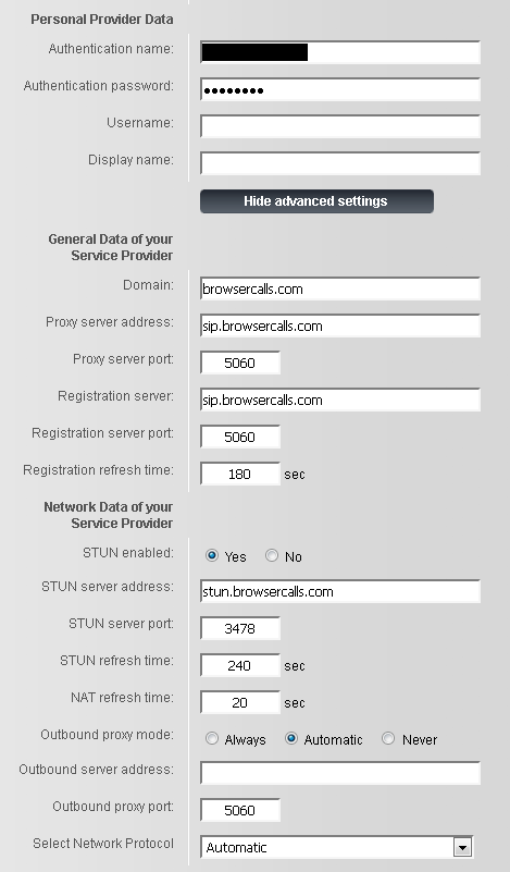

Igaz voipblazer.com, de nekem az alábbi beállításokkal tökéletesen megy 1,5 éve:
Domain: sip.voipblazer.com
Proxy server address: sip.voipblazer.com
Proxy server port: 5060
Registration server:
Registration server port: 5060
Registration refresh time:180 secNetwork Data of your Service Provider
STUN enabled: Yes
STUN server address: stun.voipblazer.com
STUN server port: 3478
STUN refresh time: 240 sec
NAT refresh time: 20 sec
Outbound proxy mode: Automatic
Outbound server address:
Outbound proxy port: 5060
Select Network Protocol: UDP only -

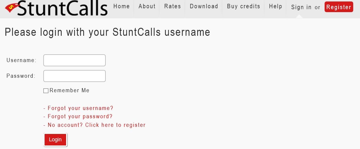

Nem, amiről beszélsz, az a weboldali belépés. A Gigasetnél a User name "Authentication name" néven fut, de van alatta egy User name nevű rovat is.
Miért ne lenne logikus, amit csinálok? Többféle adattal akarok több helyről egyszerre bent lenni.

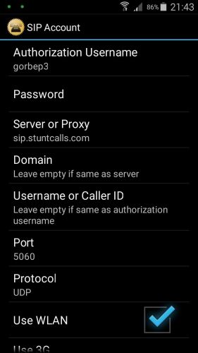

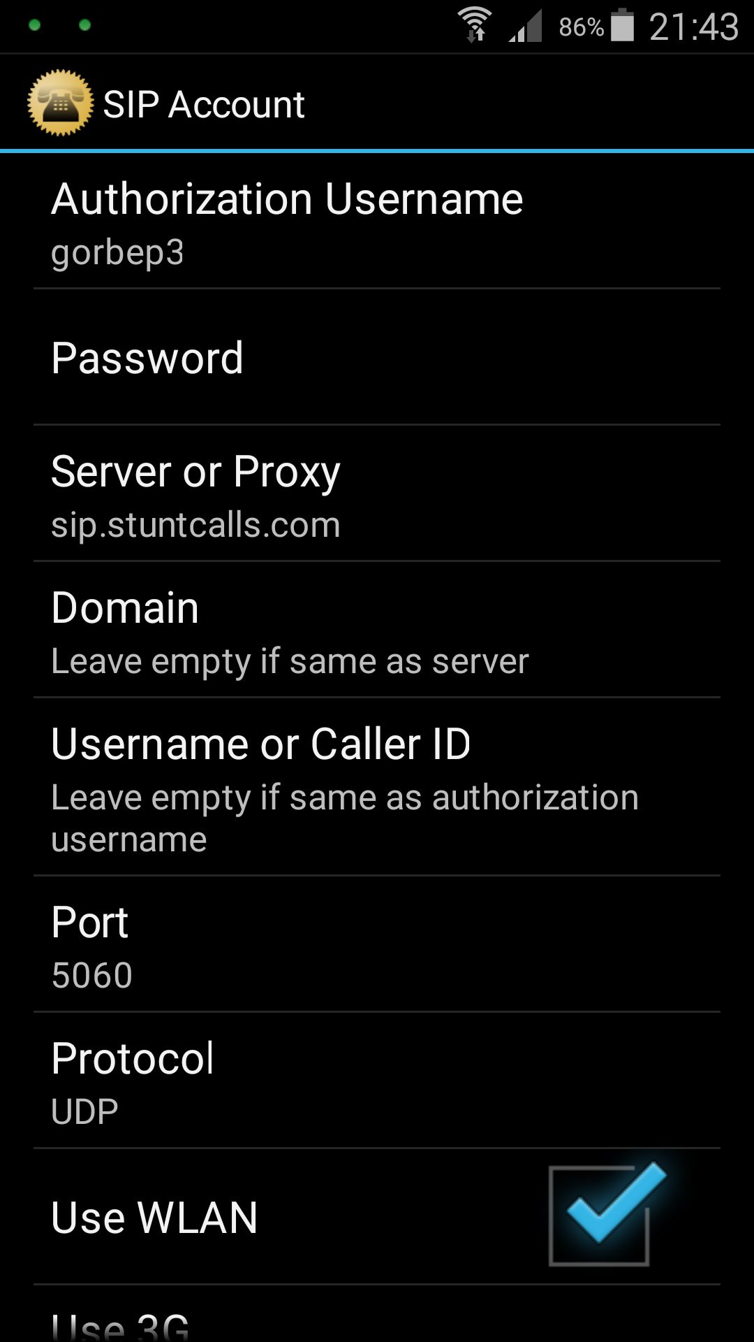

Hááát.... a username a Dellmont klónoknál nem a telefonszám..... az a Neophone-nál van....
Legalább is a SipDroidban nem azt kell beírni, hanem azt a usernevet, amivel az oldalukra is bejelentkezel...
Jut eszembe a stuntcallstól nem is kaphattál telefonszámot.... Mit írtál be? amit a kijelzésre beregisztráltál?... és ha több ilyen van van melyiket?
Nem sok logika lenne benne..... ha tévednék.... SORRY akkor itt a profik kijavítanak....
Hát ha tudod a user nevedet az nem árt.... én biztosan nem tudom megmondani te mivel regisztráltál...
