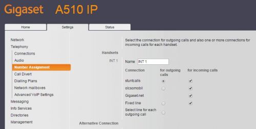

KTU, vagy aki tudja: Gigaset 510-nél a 6 fiók közül mindenképp az 1-es az alapértelmezett hívó, vagy lehet pl. az 5. is?
Ha igen, hogy kell beállítani, nem találom most, pedig régebben úgy emlékszek láttam rá lehetőséget... köszi! -
