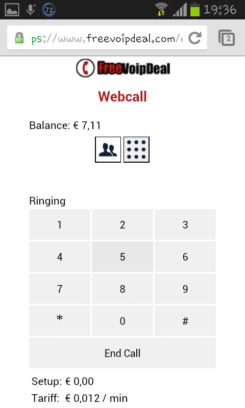

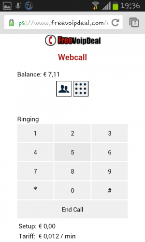

Lehet, hogy még sem lesz olyan könnyű kinyírni a FVD-t. Böngészőből (Chrome, Firefox) megy a webcall. Phone-to-Phone-nál be lehet írni a kapcsolatokat, így a telefonszámmal sem kell bajlódni. Gondolom a Freevoipdeal teljes blokkolása már túlzás lenne, csak ki ne találják, hogy itt terroristák beszélgetnek.
