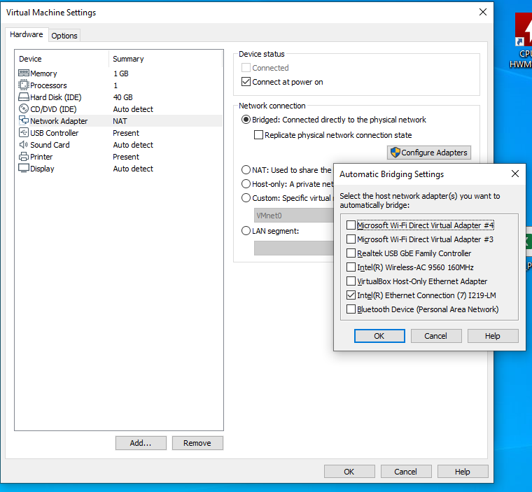

gaborbol
#969
Az elso kepen amikor megyomod, hogy "add" ott az gepben levo osszes fizikai halokartya fel kellene, hogy jojjon, es kivalsztani azt amit nem akarsz,hogy a virtual gepek hasznaljanak.
Én is így gondoltam, de sajnos az az ablak nekem üres. Próbálkozok még. Megnézem a szolgáltatások között nincs e olyan, aminek futnia kellene.Nagyon köszönöm a segítséget!
ratkaics
gaborbol
#965
Nálam így néz ki az automatic bridging, de sajnos nincs olyan hálókártya, amit ki lehetne zárni a a bridging-ből. Pedig ezek a hálókártyák vannak a gépben.
Az automatic bridgingnél nem lehet kivenni a pipát (szürke). Egy guest oprendszer sem futott, amikor a képeket készítettem. Mit nem csinálok jól? -
ratkaics
gaborbol
#958
Én itt nem látom, hogy melyik vmnetwork, melyik fizikai kártyához van "hozzárendelve" Csináltam screenshotot, arról, ami látszik, hátha Te ebből már látsz valamit. Host Virtual Adapters, Host Virtual Network Mapping
ratkaics
Most ismerkedek a vmware2 server-el. De fenn akadtam egy problémán. A gépemben kettő hálókártya van és bridge üzemódban szeretném használni az egyik kártyát az egyik guest rendszeren. De mindenáron a "másik" hálókarit használja. Elvileg a leírás szerint az ilyesmit a Virtual Network Editor/Automatic Bridging beállításainál lehet megejteni. De sajnos nálam nem lehet kivenni a pipát, az automatic bridging mellől (szürke).
Valakinek valami ötlet?A host egy Win7UltimateX64.
Köszönöm előre is a segítséget!
