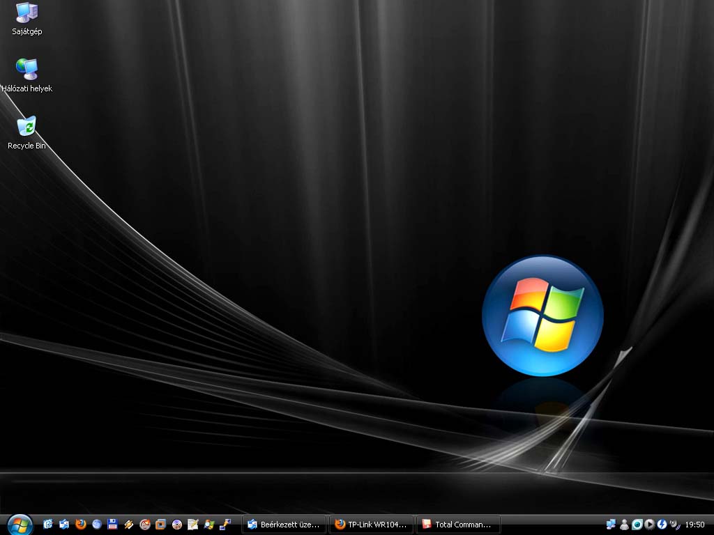

Nekem is csak nemrég óta vannak jobb oldalon kint a gadgetek, néha hasznosak tudnak lenni, amúgy én is minimalista párti vagyok.
tony70: Erre nem is gondoltam...
Itt van akkor 16:10-es arányban is.
adamka16: Az a plus 2 kattintás... -

Speeedfire #8147 üzenetére
ha egyik haverom hoz valami anyagot, gyorsan lementem aztán onnan könnyen tudom tanulmányozni. meg ugye jobban szeretem ha nem a start menü van tele a programokkal. amúgy ott is van jó pár progi, de csak amiket ritkán használok. pl word, visualc++,utorrent, paint, hdtune. ezek csak ott vannak. meg ugye még a mi játék nincs kitéve ikonként
tony70
Speeedfire #8149 üzenetére
Köszi! Amúgy 1920x1200-on használom a monitort.
tony70
Bocsi, nem a témához vág de ez milyen háttér? Kellene a gyermekemnek!
Köszi! -

Jómunkásember
Windows Virtual PC, a Win7 XP kiegeszitoje.
